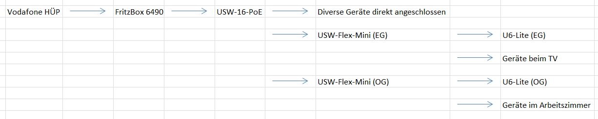

  • Auch wenn die Bestellung wahrscheinlich noch etwas auf sich warten lassen wird, denn erst muss das Finanzministerium zuhause grünes Licht geben, so wollte ich dennoch eure Erfahrungen abgreifen ob ich soweit an alles gedacht hab.
    Wie soll der Aufbau aussehen?
    Grundsätzlich soll alles per PoE versorgt werden. Beim schreiben fällt mir nun auf, dass ich da Probleme mit den Flex Mini habe, da die zwar PoE versorgt werden können, aber die APs nicht versorgen können...gibt es hierfür von Unifi passende Switche?
    Edit:
    Klar würde auch ein PoE Injektor gehen, aber diesen Weg sehe ich als absolute Notlösung an.
  • Idealerweise hast du mindestens zwei Ethernet-Kabel ins EG bzw. OG, so dass du alle Geräte von deinem Hauptswitch aus einzeln mit PoE versorgen kannst.
    Ist das umsetzbar?
    Nach Möglichkeit immer versuchen zu wenig wie möglich Hops zu etablieren…
    Gruß Hoppel
  • Frage:
    USW-16-PoE —-802.3at—-> USW-Flex —-802.3af—-> U6-Lite
    Funktioniert das so? Also PoE vom 16er-Switch reicht für den Betrieb des Flex-Switches und gleichzeitig für den dahinter liegenden U6-Lite-AP aus?
    Gruß Hoppel
  • Mein alter US 8-60 versorgt bei mir einen US 8 über PoE und dahinter über PoE passtrough einen UAP Lite mit Power (aber wie du siehst andere HW :) )
    evtl. mal im ubiquiti-networks-forum.de schauen, da ist sicher jemand, der die Frage beantworten kann.
  • https://dl.ubnt.com/qsg/usw-flex.pdf Seite 16.
    So wie ich das lese:
    USW-Flex kann bestromt werden von 802.1af (PoE = 15.4 W) oder 802.1at (PoE+ = 30W) oder 802.1bt (PoE++ = ?50W?) oder dediziertem PoE injektor mit wohl auch 50W.
    USW-Flex verbraucht dann selbst 5W, der Rest kann auf die downstream ethernet ports gegeben werden, die alle (nur) 802.1af sprechen, d.h.: jeweils nur maximal 15.4W weitergeben.
    Der nanHD (der mir letztlich hier im Fred aufgeschwatzt wurde ;) zeigt z.b. in der GUI einen strombedarf auf dem Port des switches von nur 5.5W an. In der spec steht 10.5W. Wenn Du da mit PoE+ speist und dann 20W uebrig bleiben laut USW-Flex spec, dann solltest Du nominell 2 nano anschliessen koennen. Praktisch vielleicht sogar 3.
