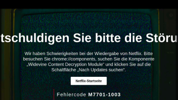

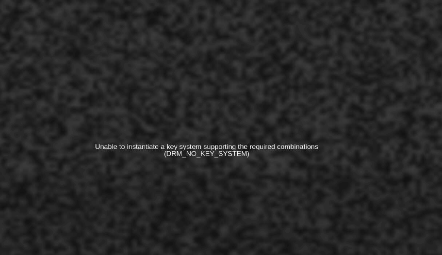

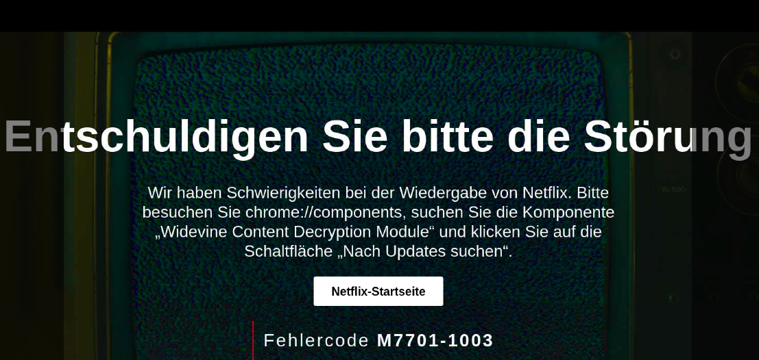

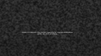

Ich bin ziemlich sicher, dass ich Sky via Chromium streamen konnte, bevor ich mich überhaupt mit Kodi beschäftigte. Die Fehlermeldung von Sky "DRM_NO_KEY_SYSTEM" lässt mich ratlos zurück (siehe Screenshot), während die Fehlermeldung von Netflix (Screenshot) immerhin auf die fehlende Chrome-Komponente Widevine-Lib verweist.
Wie macht man die Widevine Lib wieder für Chromium verfügbar? Und hat DRM (Fehler bei Sky) nichts mit Widevine zu tun? -
Doch, DRM hat schon mit Widevine zu tun, Widevine ist ein DRM System. Aber Kodi und inputstreamhelper ändern nichts an Chromium. Es kann eigentlich auch nicht sein, dass du vorher Sky über Chromium schauen konntest, es sei denn du hättest so einen Hack verwendet wie hier: https://blog.vpetkov.net/2020/03/30/ras…nd-many-others/
Du kannst ja mal auf einer anderen SD Karte Rasbian neu installieren und schauen ob Sky Show dann funktioniert. Falls es dann tatsächlich funktioniert, schau ich mir das gerne nochmal genauer an, aber ohne einen Hack wie oben erwähnt halte ich es für unmöglich.

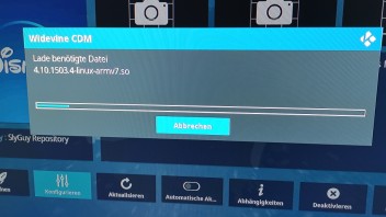

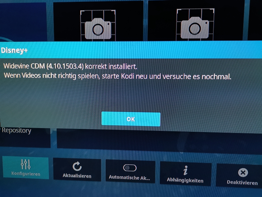

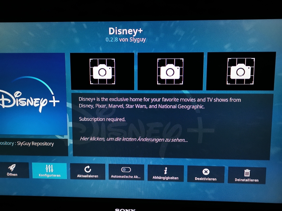

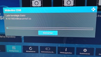

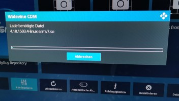

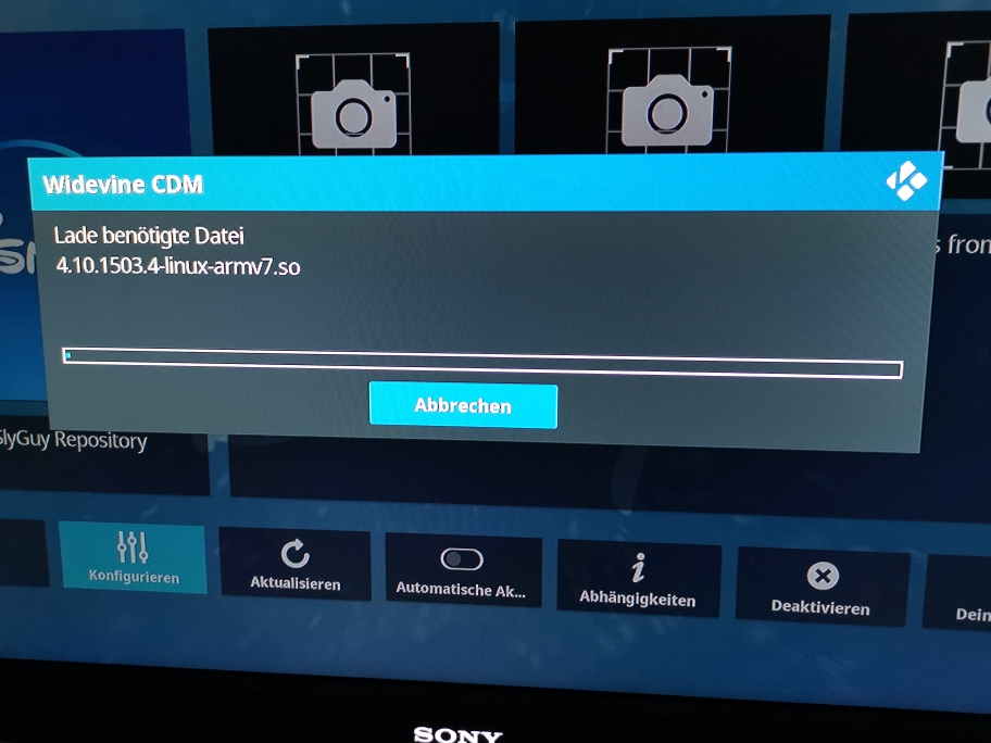

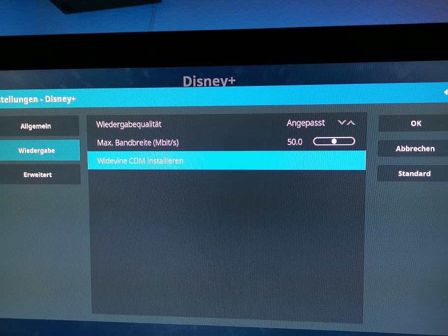

Auf einem Raspi1 habe ich unter osmc kodi-leia-189-release zappn installiert. Hier tritt der Fehler auf:
"Die Widevine CDM Bibiliothek ist leider für diese Systemarchitektur (armv6) nicht verfügbar."
Auch habe ich obigen Fix ...fix-f7115d4.zip installiert, danach noch
A Installier die slyguy.repo, 2107h aus zip, erl.
B dann das disney plus addon. 2108h aus slyguy.repo, erl.
C Danach im disney plus addon die widevine Sachen installieren.Bei Schritt C tritt leider noch immer der Fehler auf: Disney-+Fehler:
ARMv6 does not support Widevine playback.
Außerdem gibt es bei mir bei der Ausführung der Screenshots im disney plus - Konfig
kein "reparieren", habe also "installieren" gewählt.Habe ich was falsch gemacht, Reihenfolge? Eigentlich wäre ich hier doch richtig damit, oder?
Als Randinformation, ZattooHiQ läuft auf der Umgebung einwandfrei. Kann mir jemand helfen?
Mit der Hardware geht das ganz einfach nicht. Das sollte doch eigentlich aus den Fehlermeldungen klar werden.
Es gibt keine Widevine lib für ARMv6 CPUs, wie sie der RPi1 hat.
