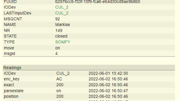

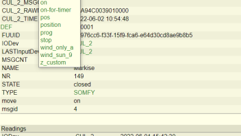

So nun ist es doch so weit - nach OH3 update tut der CUL Stick nicht mehr und somit meine Markisensteuerung nicht mehr

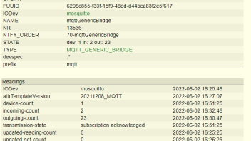

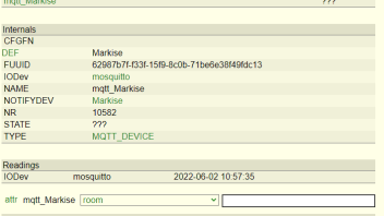

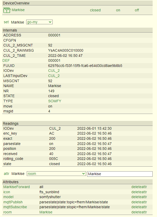

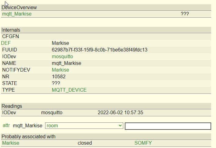

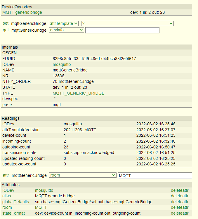

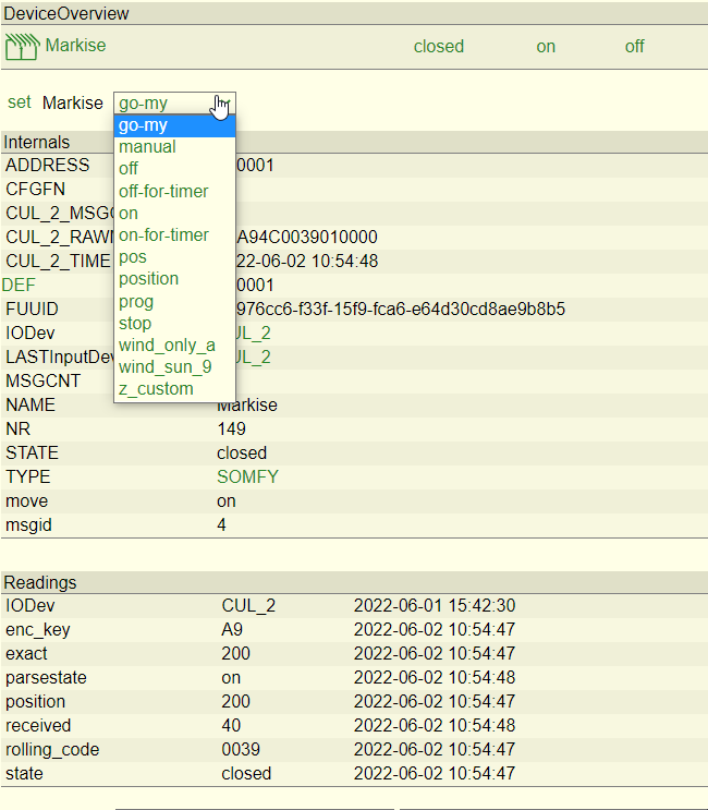

Hab nun wieder einen FHEM aufgesetzt da tut es - @horschte kannst du mir erklären wie man es aus FHEM per MQTT Published ? Damit ich es per OH steuern kann?
Eine Verbindung von FHEM zu meinem MQTT Server habe ich hinbekommen- aber mehr leider nicht
Was ich gerne hätte wären raus/rein/status/stop
Die FHEM Doku ist da eigentlich ganz ausführlich.
Schau doch mal hier: https://wiki.fhem.de/wiki/MQTT2-Module_-_Praxisbeispiele
Oder hier: https://wiki.fhem.de/wiki/MQTT2_DEVICE
Hab schon extrem viel gelesen aber ich versteh es nicht ganz und die alten HowTos da gibts schon die Module gar nicht mehr ... versteh das alles nicht ganz
Bin leider noch nicht weiter- hat mir jemand einen Tipp ?
