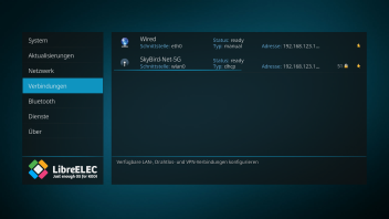

wie der Titel schon sagt, hatte ich gerade nach Werksrücksetzung von LibreElec 9.2.1 und Kodi das Problem, dass sich keine statische IP der LAN-Verbindung speichern lässt.
Wlan-Verbindung ist ok.
Ich halte es für einen Bug.

Wenn ich die LAN-Verbindung auswähle, bearbeite und bei IPv4 von auto auf manual setze, speichert Kodi nicht die von mir eingetragene IP und Sunbetzmaske.
Ich gebe kein Gateway ein.
*** Edit***
Gerade einmal das Gateway eingegeben und die Daten gespeichert.
Ist immer noch ein Bug.
In einem Netzwerk ohne GW, muss auch eine statische Vergabe einer IP mit Sunbentz aber ohne GW möglich sein.
