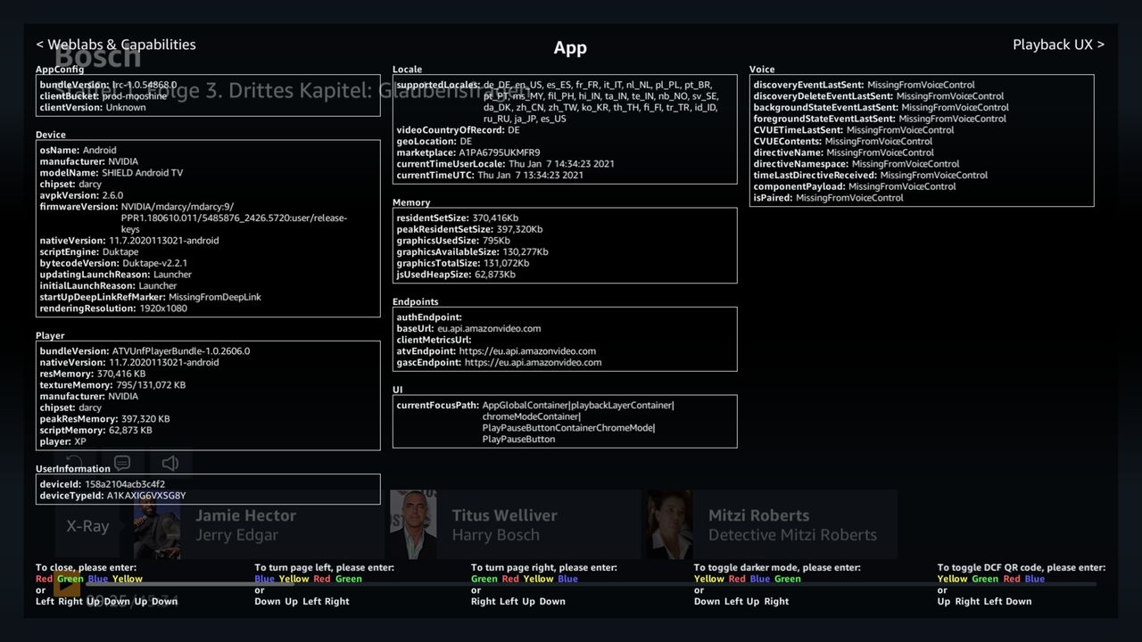

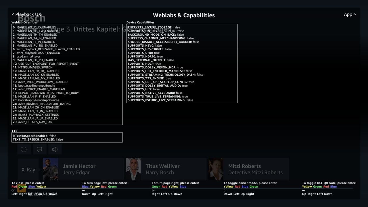

    eben hat sich die prime video app aktualisiert (5.2 19) und jetzt geht nichts mehr außer Trailer anschauen... :rolleyes:
    Hat noch jemand die selben Probleme?
    Cache gelöscht, gestopt und neugestartet, ab- und wieder angemeldet, mehr hab ich noch nicht versucht...
    nevermind, 20 Minuten später läuft's, natürlich geht die Framerateanpassung immer noch nicht... [ap]
