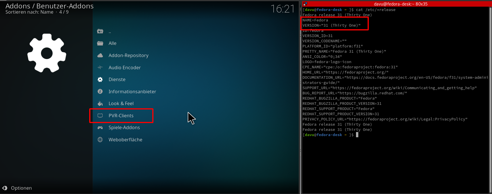

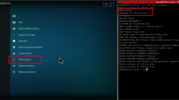

  • Ja es müßte manches erweitert werden, so sagt http://kodi.wiki/view/HOW-TO:Install_Kodi_for_Linux ja z. B. bisher nichts zu binary addons unter Debian und Fedora.
    Und wieder muss man die Wikis richtig und vor allem komplett lesen:
    Fedora...im oben verlinkten Wiki zur Linux installation gibt es den Abschnitt "Fedora": https://kodi.wiki/view/HOW-TO:Install_Kodi_for_Linux#Fedora
    Wenn man dem Link weiter folgt und dann auch dieses Wiki komplett liest, wird man fündig werden, dass man das rpmfusion-free repo hinzufügen soll. Hat man das gemacht:
    Einfacher kann es wirklich nicht sein.
