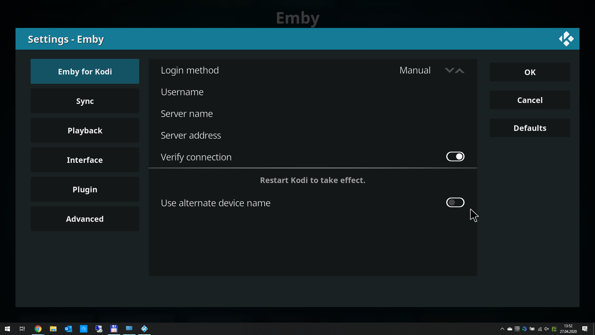

    Okay, wo in dem Addon wird das bitte eingetragen? In dem Emby-Addon kann ich nur einen Benutzernamen eintragen, kein Passwort. Wie kriege ich denn die Verbindung zum Emby-Server hin?
    - Bei dem Emby-Addon kommt immer eine Fehlermeldung, man solle doch im Log nachschauen
    - EmbyCon klappt zwar, aber: Geht der weg über "EmbyCon" echt nur über den Skin Embuary? Ich persönlich finde den grauenvoll
    Also entweder verstehe ich da ganz brutal was nicht, oder mit dem Addon stimmt was nicht.
    Habe das Log, nen Screenshot und das Plugin was ich verwende mal dran gehängt.

  • Okay, wo in dem Addon wird das bitte eingetragen? In dem Emby-Addon kann ich nur einen Benutzernamen eintragen, kein Passwort. Wie kriege ich denn die Verbindung zum Emby-Server hin?

  • So, und genau da ist das Problem: Nachdem das Addon installiert wurde, wird eben KEIN(!) Server gefunden: Es kommt kein Pop-up. Wer sich das Logfile Mal angesehen hat sieht, dass es massig Fehlermeldungen schmeisst....und ich hab es "nur" installiert, nix eingestellt.
    Wenn ich den Embuaryskin (Embycon) verwende, dann wird der Embyserver sofort erkannt.
    Und jetzt?
