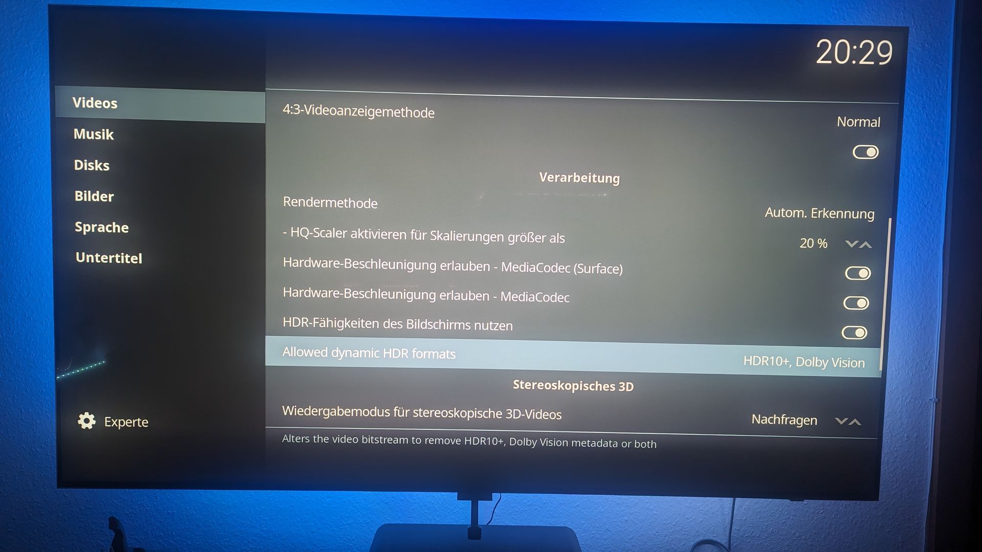

Ich musste folgendes einstellen, damit DolbyVision funktionierte:
Android - Einstellungen - Geräteeinstellung - Display&Ton - HDR-Settings:
HDR = EIN
Dolby vision = EIN
HDR Auto = EIN
Dolby vision source-led = EIN
Kodi - Einstellungen - Player - Videos:
Dolby Vision Kompatibilitätsmodus = AUS
Allowed dynamic HDR Formats = HDR10+ , Dolby Vision
Und wenn ich mich recht entsinne, musste ich dann auf jeden Fall mindestens einen Neustart machen, damit das ganze dann auch funktionierte.
Und der TV muss auch auf jeden Fall DV können, sonst geht es auch nicht.

Die Option:
Wir mir nicht angezeigt bei der Omega und den anderen Builds. Es ist die Standard Kodi Einstellung mit "Action" und "Playback"
