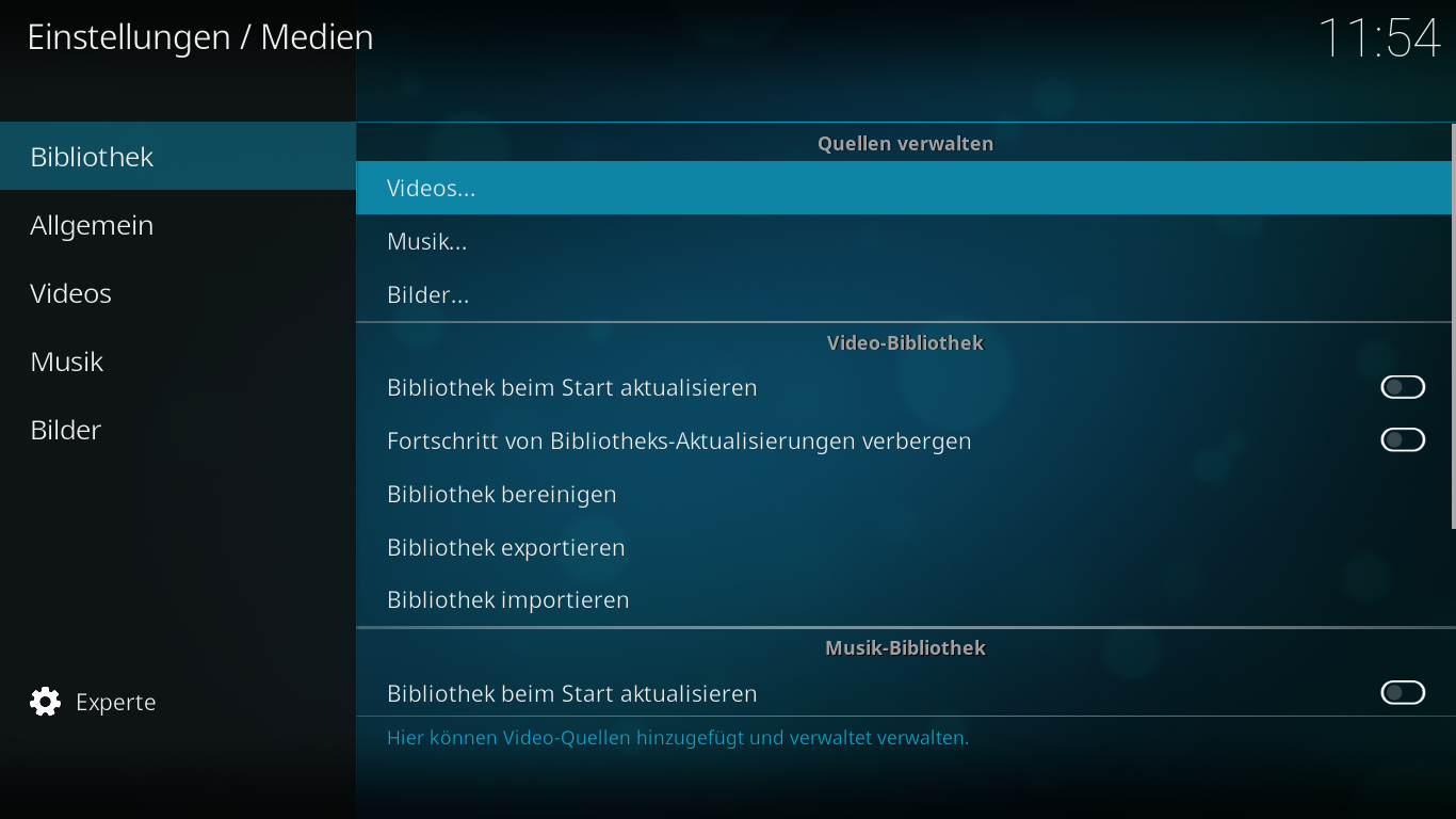

Obwohl der Link in Video Quellen funktioniert und auch alles da ist.
Egal wie oft ich es manuell versuche, Kodi Neu starte usw. das Datenbank Update "findet" nur Laufwerk B, als ob der Pfad zu A nicht existieren würde.
Und erst nachdem ich das Laufwerk A nochmal neu als Videoquelle hinzugefügt habe läuft problemlos auch "Update Database" wieder korrekt über das Laufwerk A und findet die Filme.
Warum passiert sowas?

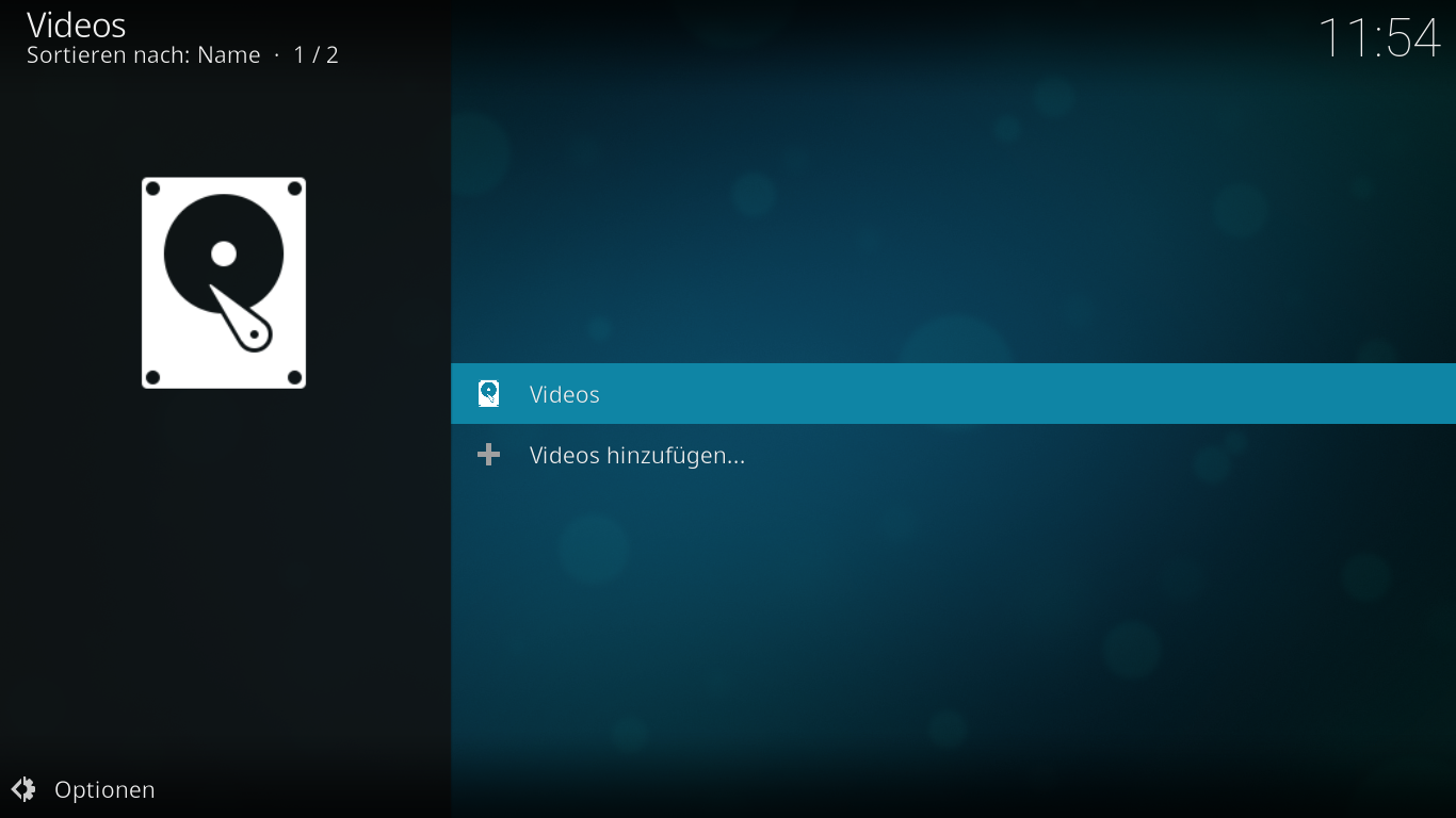

Und jetzt habe ich neben dem bisherigen "Filme" Eintrag in der Quellenanzeige halt auch den neuen "Filme (2)".
Den alten "Filme" brauch ich ja nicht mehr, nur wo und wie kann ich den Eintrag entfernen?
