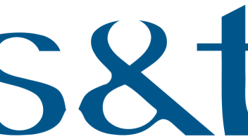

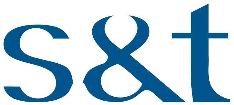

    INKSCAPE hats gebracht, damit war alles easy.

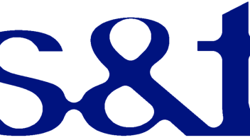

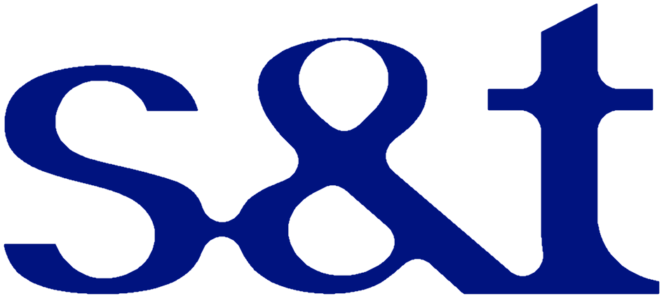

    Das Beispiel was Paint.NET draus macht und was Inkscape macht mit dieser Funtion "Umriss verkleinern" ist anbei.
    Schon krass wie unterschiedlich die da arbeiten. (Farben jetzt mal außer acht gelassen, das war ich. ;))
    Inkscape:
    Paint.NET. Ganz besonder auffällig am der nach unten zeigenden Spitze des kaufmännischen & und natürlich beim Mittelkreuz vom t.
