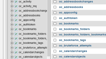

    Mittlerweile ist alles fertig, arbeite nun mit dem offiziellen Container. Komplette neue Installation, alles andere war Problematisch.
    Hatte es probiert mit manueller Übernahme von Datenbanktabellen, d.h. SQL Befehle exportiert und einzeln für die neue Datenbank genutzt. War aber Fehlerhaft, also habe ich die Benutzer erst alle angelegt damit alle Einträge erstellt werden, dann manuelle SQL Inserts mit Einträgen für Cookbook, Shares usw. und den PasswortString bei jedem User aus der alten DB in die neue kopiert. PW sind verschlüsselt, also waren das nur zusammengewürfelte Zeichen. Jedoch hat es funktioniert und die User konnten sich mit ihrem Passwort anmelden. Nur muss jeder seine 2FA neu einrichten. Zudem habe ich die Files der User an Ort und Stelle gelassen (Nextcloud Share) und musste es nur in dem Docker einbinden. Dafür mussten die Benutzernamen 1 zu 1 identisch sein, ist ja aber kein Problem. Danach ein occ Filescan um die Dateien zu indexieren. Hatte zu kämpfen aber am Ende funktioniert es super! Bin zufrieden. Falls Interesse besteht, kann ich ein Thema erstellen und versuchen so genau wie ich mich noch erinnern kann den Vorgang zu schildern und zu erläutern?
