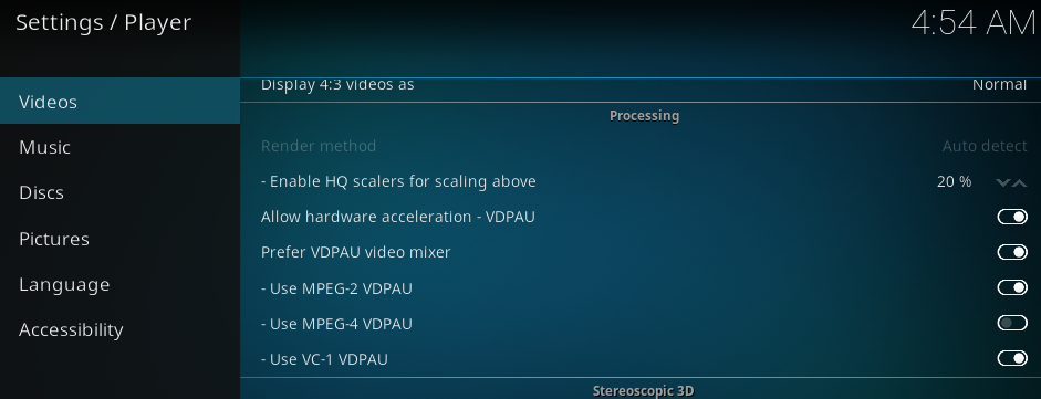

  • Schalte mal in Kodi->Einstellungen->Player die Hardwarebeschleunigung (beide) aus und teste dann mal mit son'ner avi-Datei....
    Ich vermute mal das im avi-Container die Videospur im XviD- oder DivX-Codec vorligt, damit tut sich Kodi seit Leia schwer. Bei mir hilft das.
    Gruß Gz
  • Kurze Antwort, ohne zu wissen, was da läuft und um direkt auf die Frage zu Antworten:
    Das ist das, wo du VDPAU ausschalten kannst. Du kannst VDPAU nicht für einen einzelnen Film separat ausschalten. Nur für Formate.
    Ich verdächtige da auch XviD oder DivX. Diese Formate sind ohnehin komplett aus der Mode und ich würde dir raten das zu wandeln.

  • Der container ist matroska, nicht avi. Das spielt aber keine Rolle. Das Videoformat ist mpeg4-avc, kein divx oder xvid und codiert wurde mit x264. Das komische ist andere mit x264 codierte files laufen alle. Die settings sollten die gleichen sein die ich da verwendet habe. Ich muss da nochmal genau mit mediainfo gucken.
