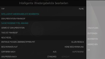

    Ich könnte mir vorstellen, dass vielleicht die Bedingung nicht ganz korrekt ist. Kannst du mal einen Screenshot von deinen Smart-Playlist-Settings posten?

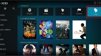

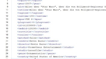

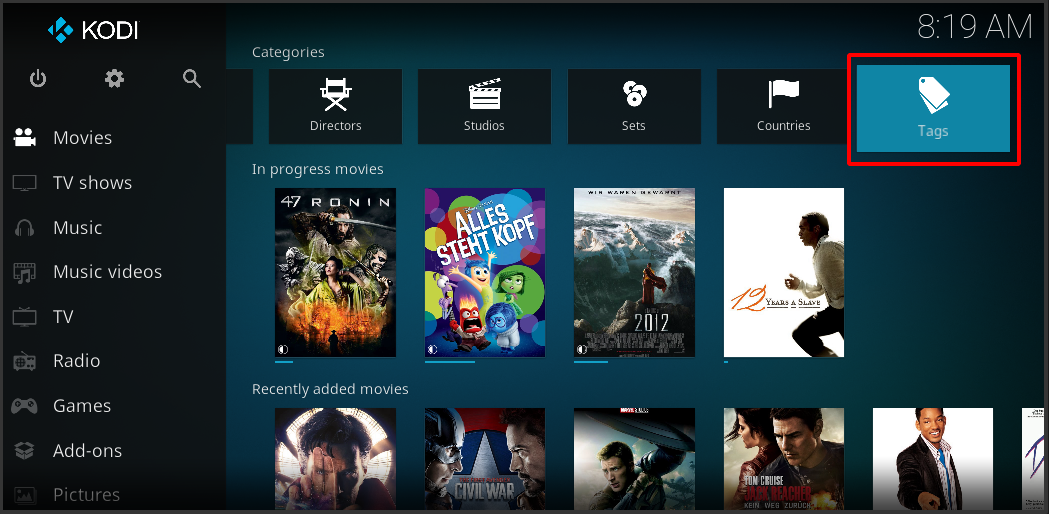

    Ggf auch mal den Inhalt deiner NFO und schau doch mal hier nach:
    ob darunter auch das gewünschte Tag gelistet ist.

    Ich habe oben einen Screenshot gepostet. Wenn der Tag sauber gelesen wurde, dann solltest du ihn auch an der von mir oben beschriebenen Stelle finden. Ist das der Fall?

    Im ersten Screenshot der Regeln sehe ich: Tag ist MAKINGOF
    Da ist das "MAKINGOF" alles in Großbuchstaben
    Schaue ich aber in deine NFO, dann sehe ich: MakingOf
    Ich würde ganz stark davon ausgehen, dass dabei auf Groß und Kleinschreibung geachtet wird. Das würde ich ggf. nochmal prüfen.
  • Die Schreibweise in der nfo ist korrekt "MakingOf".
    So ist es ebenfalls in den Regeln deklariert und nach dem die Eingabe fertig ist springt das ganze in Buchgrossisten um.
    Wenn ich es jedoch wieder ändern möchte, sehe ich die korrekte groß und Kleinschreibung.
