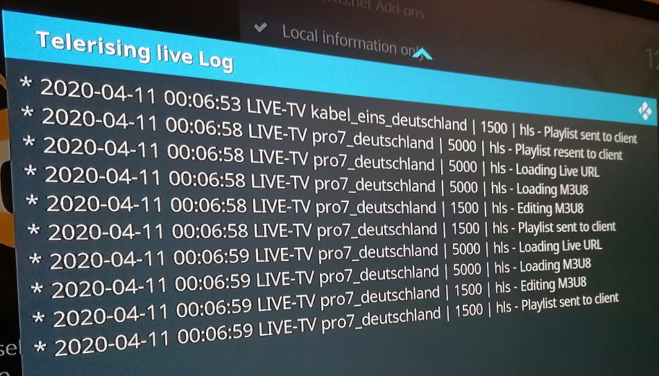

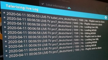

    Ich habe mal ein Foto des telerising logs beigefügt, evtl lässt sich daraus ja etwas ableiten.

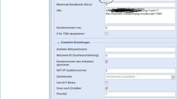

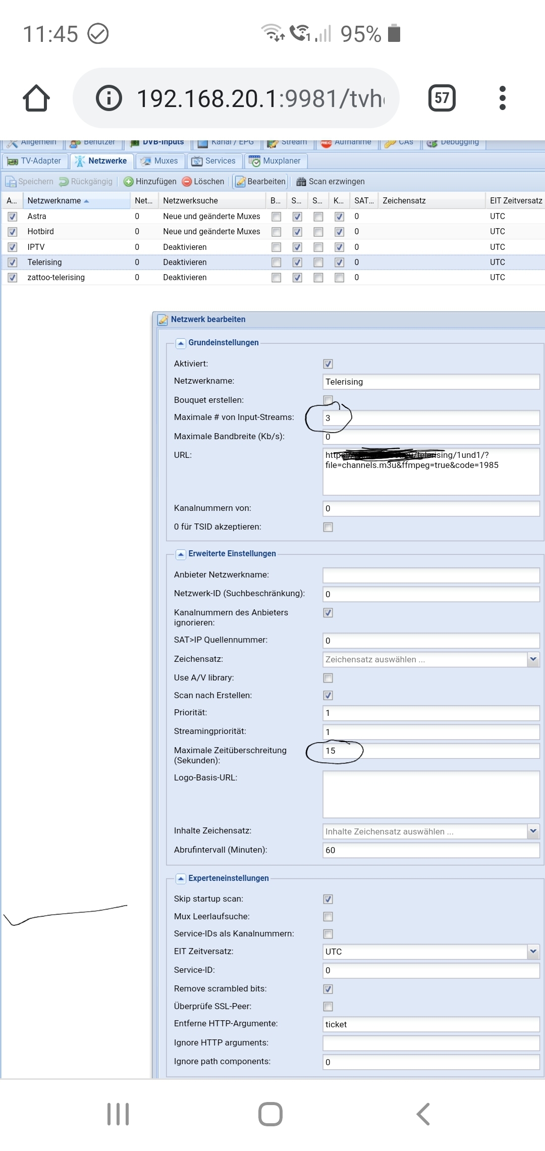

  • Hi, genauer gesagt, alles >= bw 3000 /hls5 benötigt ffmpeg/tvheadend.
    Stell mal max streams auf 3, und timeout auf 15 im netzwerk, ergänze um &ffmpeg=true, dann klappts auch mit dem scannen.
    In der api kannst du platform auf hls5, bw 8000 (1080p50) als default stellen.

  • ja, teste mal komplett neu anlegen,
    http://192.168.178.23:8180/?file=channels.m3u&ffmpeg=true sollte genügen, wenn du hls5 und 1080p50 als default angegeben hast
