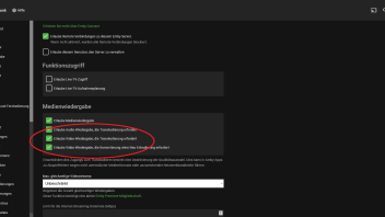

  • Ich hoffe es hat jemand eine Idee. Emby ist keine! Es sei denn es funktioniert OHNE transcoding. Dafür ist mein NAS nicht geeignet.
    Transcoding kann man deaktivieren mit 2 Mausklicks in den Einstellungen. Und das für jeden Benutzer einzeln.
    Davon ab wird im heimischen Netz eh nicht Transcodiert. Was man im Emby Addon einstellen kann.
