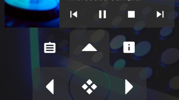

Wenn du wieder "i" drückst, wird ausgeblendet, aber bei jedem neuen Track wieder für 10 sek eingeblendet.Ahem, wo ist das i auf einem Touchscreen? Estuary oder Estouchy. Kann man es mit einer config datei einstellen?
Geb dich nicht auf! Einmalig eine usb tastatur anschließen bekommst auch du hin.

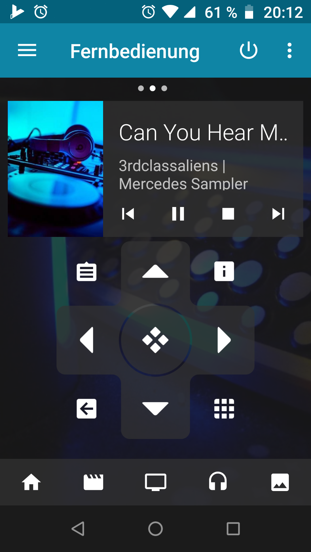

oder über Yatse bzw Kore per Android Gerät die Taste i

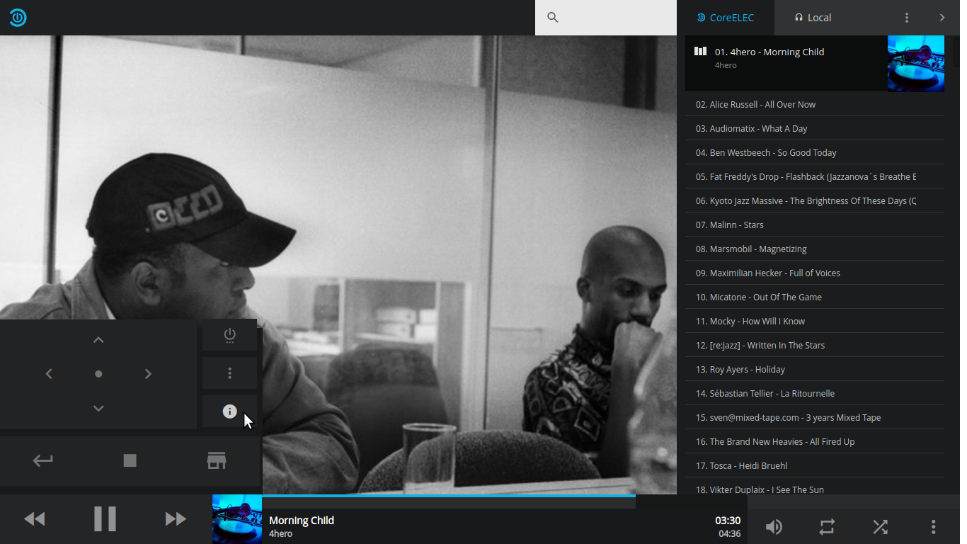

Für Apfel Geräte gibt es bestimmt auch eine Steuerung....sollte auch per Browser gehen...?
Hier zB Kore https://play.google.com/store/apps/details?id=org.xbmc.koreBrowser geht auch
