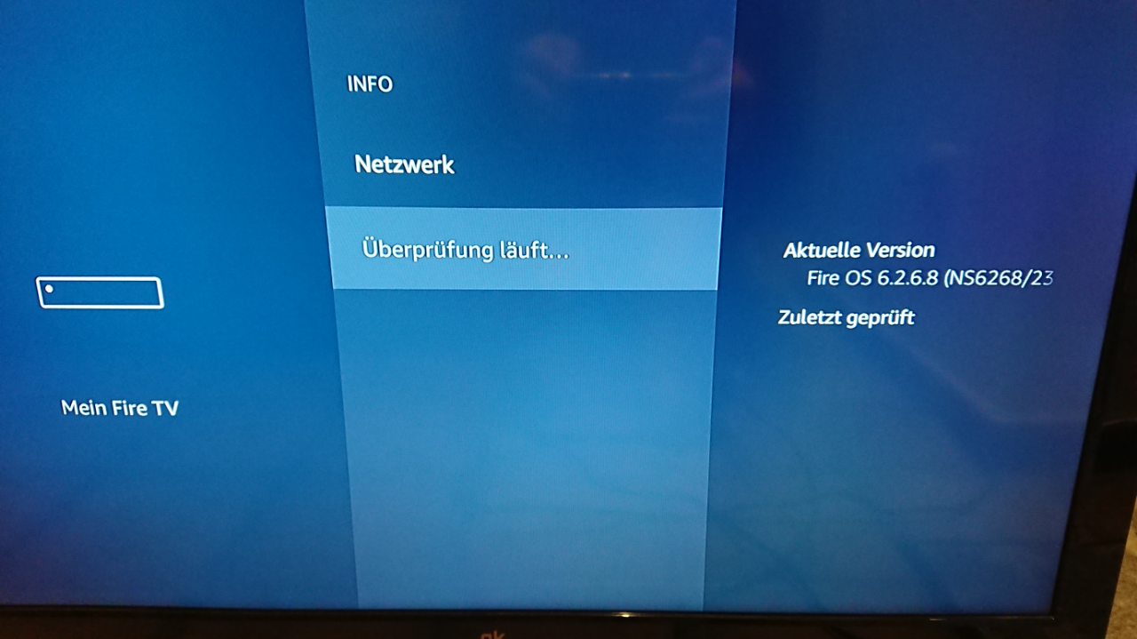

  • Die 6.2.6.8 ist die aktuellste .

  • Stimmt leider nicht. Aktuelle Software

    Ein Update hat sich der Stick jetzt gegönnt. Es hat sich ab der Softwareversion aber auch an der Problematik nichts geändert.
    @Acidney bei Dir läuft alles? Verstehe ich nicht. Dann scheint mein FireTVStick wohl defekt zu sein.
