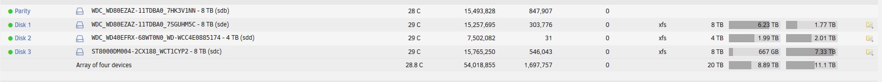

    seit einigen Wochen habe ich jetzt unraid laufen und bin bisher auch zufrieden, danke übrigens für den Tip, jedoch ist die Auslastung der Festplatten sehr ungleichmäßig.
    Das ist wohl der Tatsache geschuldet, dass ich nach der Ersteinrichtung nur zwei Festplatten einbauen konnte für die Daten und dann meine Dateien rüber kopiert habe vom Backup und dann erst die anderen Platten nachrüsten konnte. Läßt sich die Auslastung noch irgendwie nachträglich und risikofrei besser gestallten?
    Ich mache mir ein bisschen Sorgen, dass wenn die PLatte mit den 6,22TB fliegen geht, die Daten nicht mehr wiederhergestellt werden können. Oder ist die Sorge unbegründet?

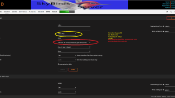

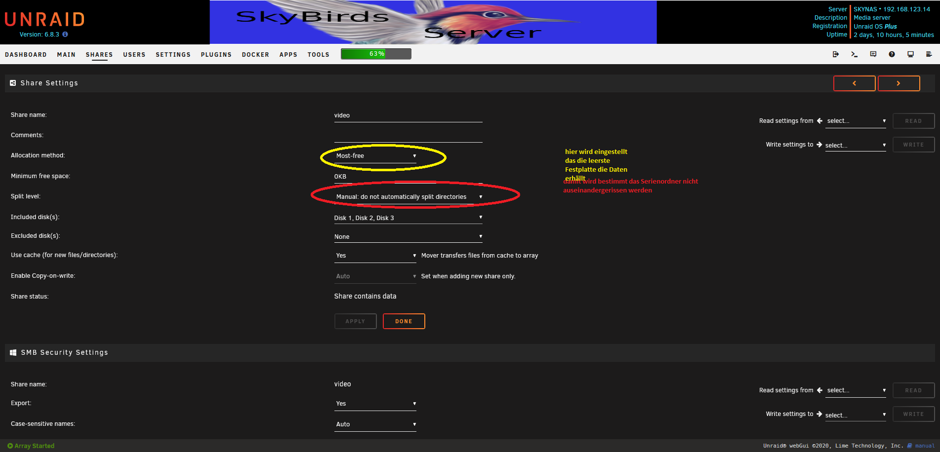

    ich geh den gegenteiligen Weg wie Wylarzel. Gleiche Auslastung ist mir wichtig.
    Dafür stellt man bei den Shares folgendes ein:
    Dabei werden Ordner halt nicht auseinander gerissen sondern eine Serie liegt komplett auf einer Festplatte.
