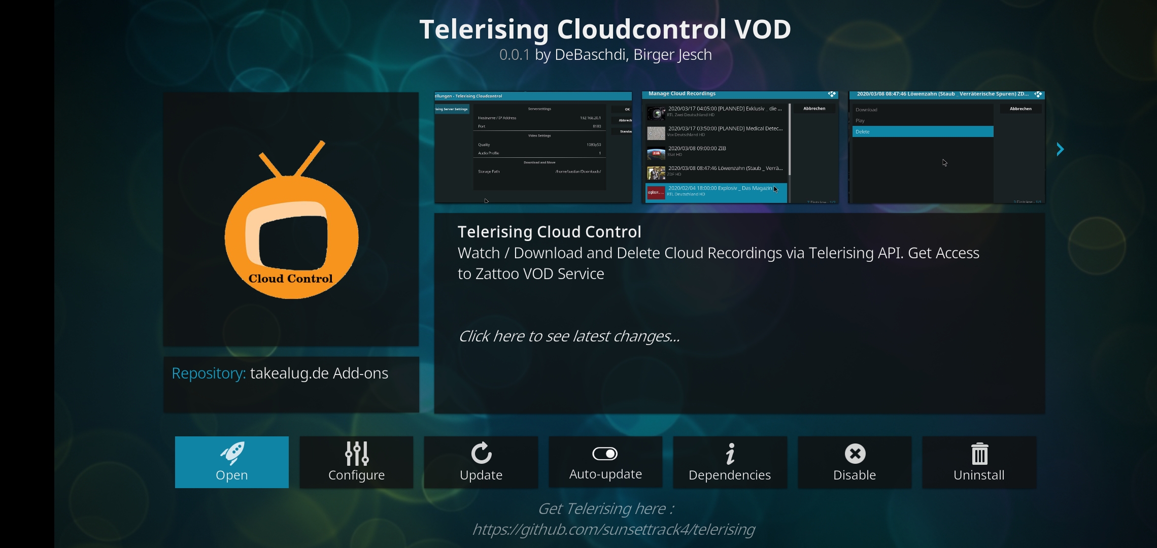

  • Hallo, an dieser Stelle möchte ich euch die Cloud Control VoD vorstellen.
    Das Addon ist ein Video Plugin und ermöglicht den Zugriff auf die Zattoo + Reseller Aufnahmen sowie VoD inhalten von Zattoo über die Telerising API von @easy4me.
    Das Addon soll folgendes ermöglichen :

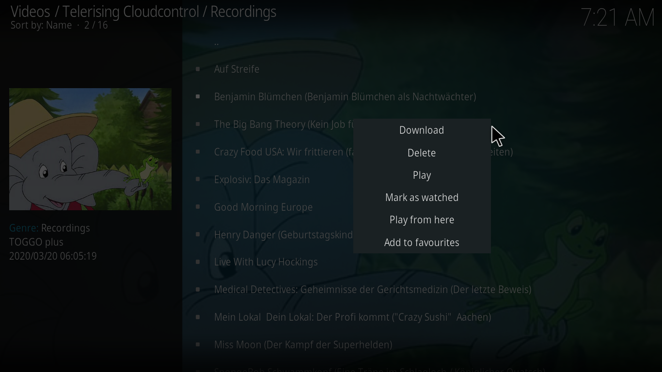

    • Aufnahmen Abspielen
    • Aufnahmen Löschen
    • Aufnahmen Downloaden in eingestellter Qualität
    • Timer Löschen

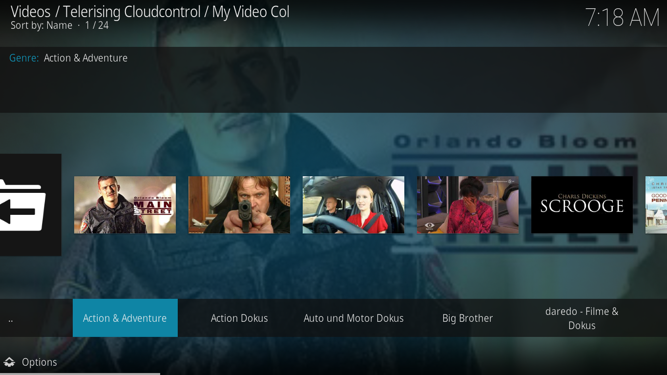

    • VoD inhalte Abspielen
    • VoD inhalte Downloaden in eingestellter Qualität

    Das Addon findet ihr in meinem Repository, in der Rubrik "video".
