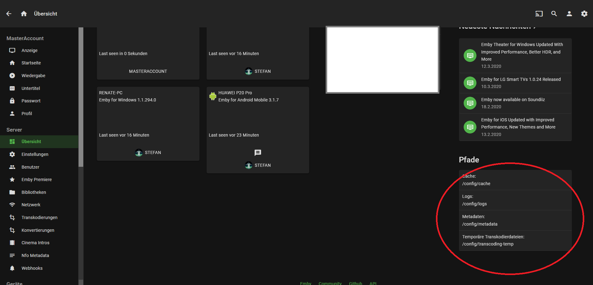

    Ja, ich möchte aber das Du vorher ein Backup des Config Ordners machst (wo das ist findest du unten rechts in der Webgui) (1)

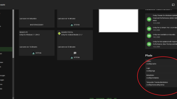

    (1)Wo finde ich die Pfade?

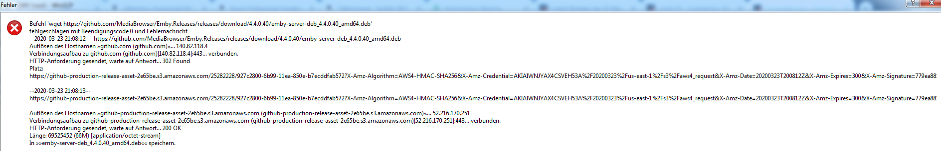

    Kann dem Update kommt diese Meldung:

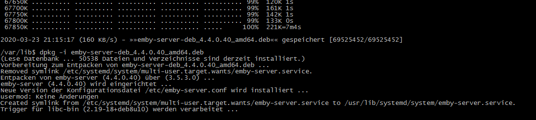

    Nachdem ich ich dann den 2ten Befehl ausführe erscheint das hier und nix scheint zu passieren:

    EDIT:
    es scheint dennoch geklappt zu haben!!
    Im Dashboard steht die 4.4.0.40.
    Ich werde das Ganze mal beobachten und mich bei Rückfragen melden ;)
