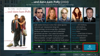

Dafür navigierst du zu einem besttimmten Film, und drückst dort die Taste i auf deiner Tastatur. Dann öffnet sich unter Estuary dieser Dialog:
Jetzt kommt es darauf an, wie es bei dir eingestellt ist. Wenn du NFO Dateien benutzt und einen Scraper eingestellt hast (also NICHT "NFO only" hast), dann wird Kodi jammern, dass es für den Film schon lokale Informationen gibt (das wäre dann die NFO) und ob der diese ignorieren und die Infos neu aus dem Netz laden soll. Diese Frage beantwortest du sinngemäß so, dass er die Infos aus dem Netz holt. Dann aktualisiert sich auch das Rating
