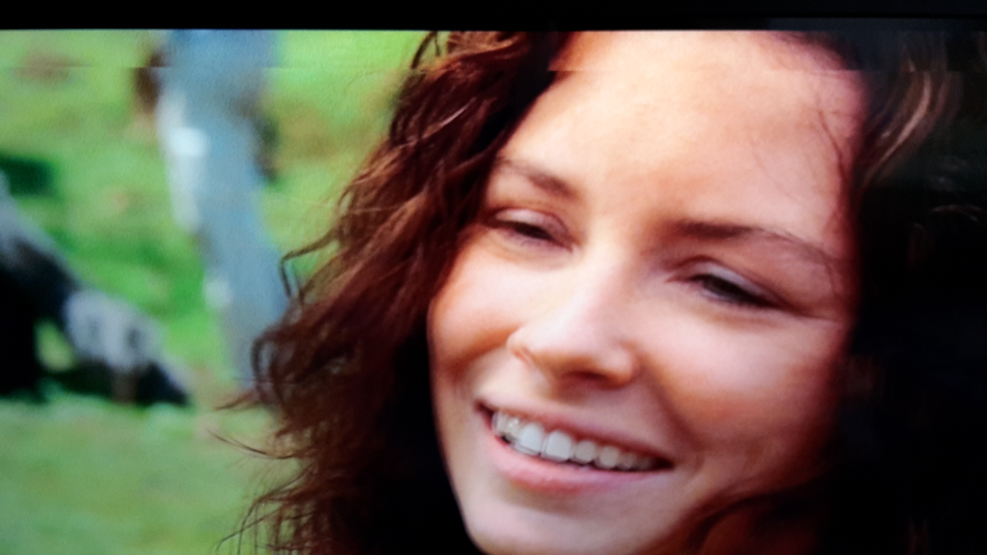

    also ich hab bei der Wiedergabe meiner Videofiles so einen komischen Streifen am oberen Bildrand, in dem das Bild etwas versetzt ist.
    Möglicherweise gibt es schon einen Thread dazu, ich wusste nicht wie man so was nennt und wonach ich suchen soll.
    Ich hab mit dem Smartphone ein Foto davon gemacht:
    Kann mir jemand sagen was das ist und ob sich das beheben lässt?
    Ich nutze einen Intel NUC8i3BEH mit dem RR-Build von 5schatten. Da er inaktiv ist, ist Kodi/LE leider nicht aktuell (Kodi 18.4, September 2019)
    Zur Videodatei: Einfach ein BD-Rip mit MakeMKV, h264

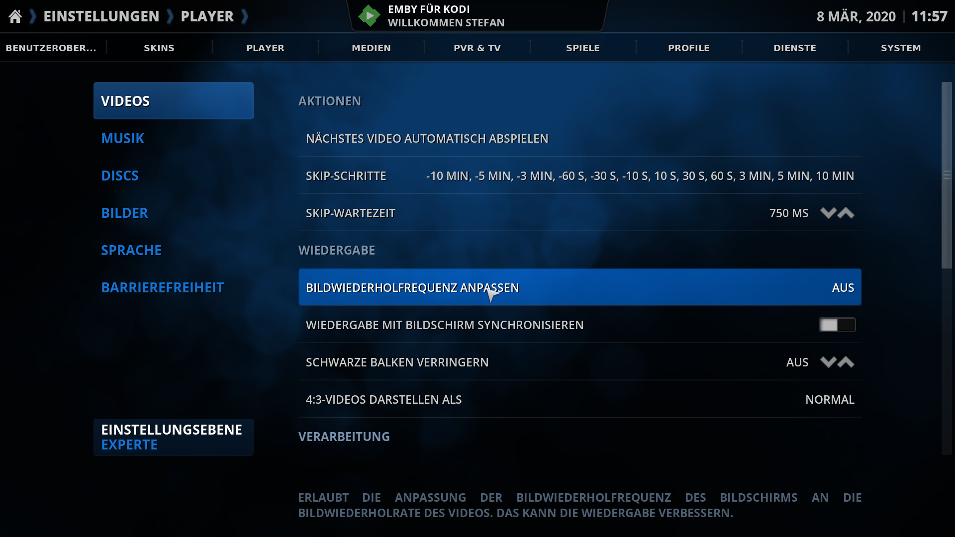

  • Hey, danke, aber das hat leider nicht funktioniert. Ich hab alle Auswahlmöglichkeiten dieser Option ausprobiert, von "Aus" bis "Immer", ohne Erfolg :/ Auch die Einstellung "Wiedergabe mit Bildschirm synchronisieren" verändert nichts. Oder muss ich den NUC dafür neustarten?

    Ja, der Rip läuft auf meinem Laptop fehlerfrei. Auf dem NUC beginnt das Tearingproblem schon kurz nach Start der Wiedergabe und zieht sich bis zum Ende durch. Es gibt auch Szenen, in denen es nicht zu beobachten ist. Hängt vielleicht mit der Häufigkeit der Bildwechsel in kurzen Abständen zusammen

    Also habs ausprobiert, unter LE 9.2 tritt das Problem nicht auf. Da werden die Videodateien normal abgespielt
