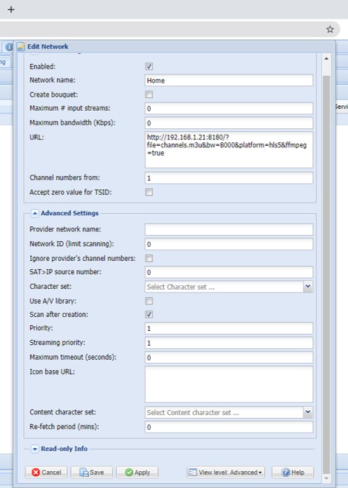

nachdem ich das Telerising-Api erfolgreichauf meinem NAS zum Laufen gebracht habe, wollte ich mich auch an Tvheademd versuchen. Ich habe das Image als Host installiert und kann unter meiner IP und dem Port 9881 auf die Anwendung zugreifen. Im Anschluss habe ich unter Configuration --> Networks ein "IPTV Automatic Network" mit der Url: http://192.168.1.21:8180/?e=channels.m3u&bw=8000&platform=hls5&ffmpeg=true&profile=3 hinzugefügt. Es werden mir 263 Muxes mit dem Scan-Result "Failed" angezeigt. Somit kann unter "Services" auch das Mapping nicht starten. Was mach ich falsch?

Bitte einmal sicherstellen, dass nur 2 oder 3 parallele Streams gleichzeitig erlaubt sind (sieht man in den Einstellungen des IPTV-Netzwerks). Ansonsten kann man ja den Scan starten und den Log im Webinterface abrufen (unten rechts auf das Pfeilsymbol klicken).
Hallo easy4me,
hier ein Bild der Einstellungen des IPTV-Netzwerks und das Logfile nach einem Scan.
Wie bereits geschrieben, bitte die Anzahl der parallelen Streams einschränken - Maximum Input Streams auf 2 oder 3 stellen.
Bitte auch den Wert für Maximum Timeout auf 15 setzen, ansonsten wird zu schnell gescannt.
Danke, jetzt läuft es.
