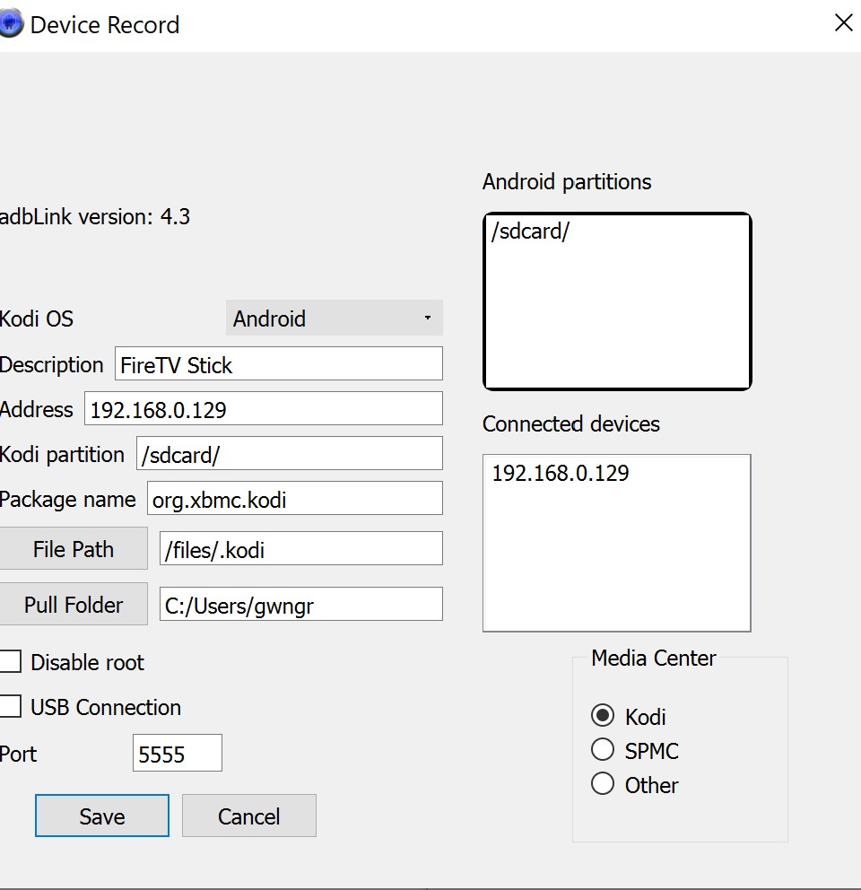

Im File manager ua.:
Pull Button = markierte Ordner/Dateien zum PC kopieren = wobei man vorher im Profil angibt wo diese auf den PC landen sollen
Push Button = markierte Dateien auf den PC ...in den geöffneten Ordner der Shield kopieren mit den "Choose" Button
...zum Beispiel in den "Download" Ordner falls vorhanden.
Zum Schluß kannste die Verbindung wieder schließen mit "Disconnect".
Das ganze ist zwar grafisch nicht so toll angesiedelt...aber erfüllt halt seinen Zweck

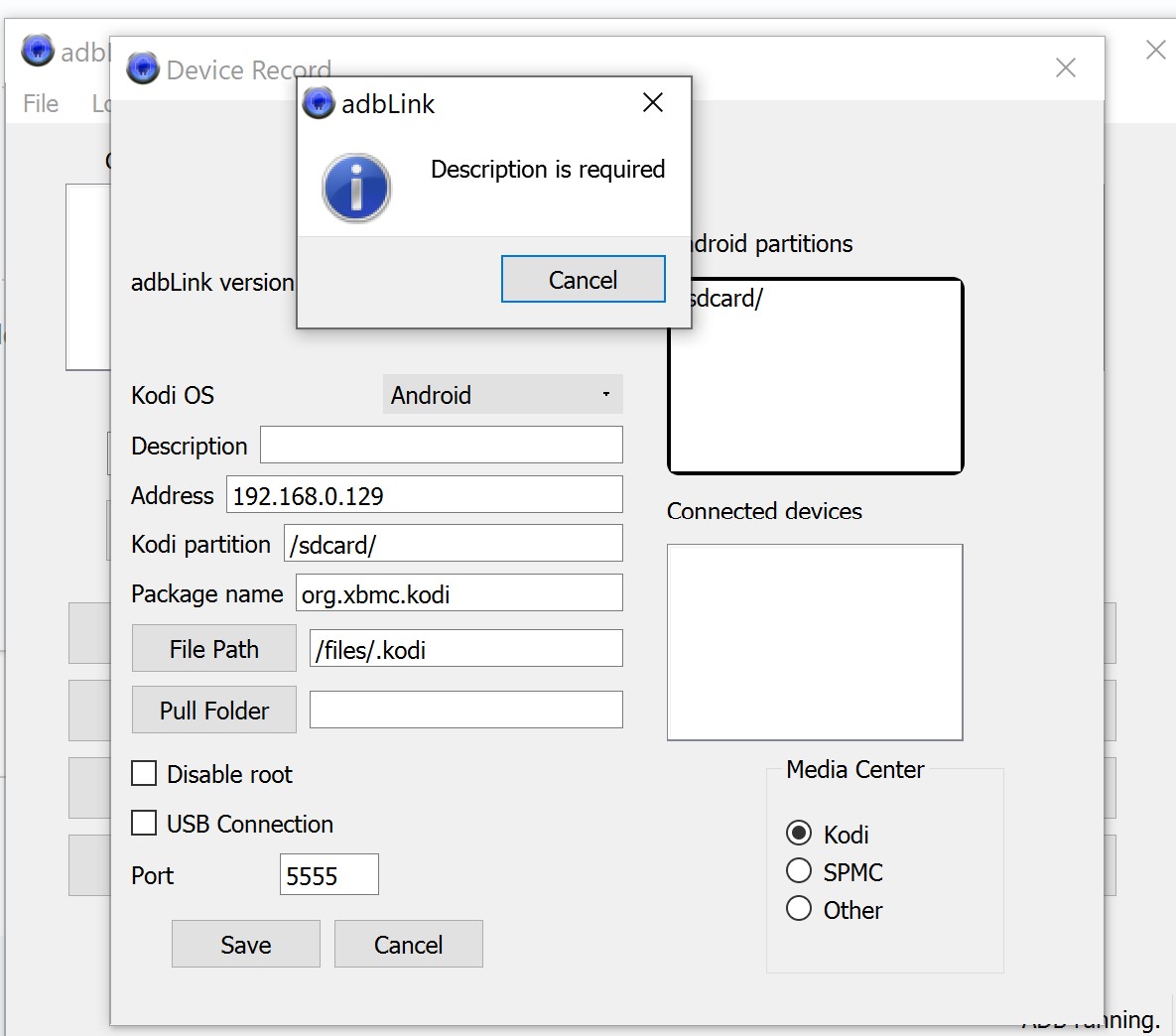

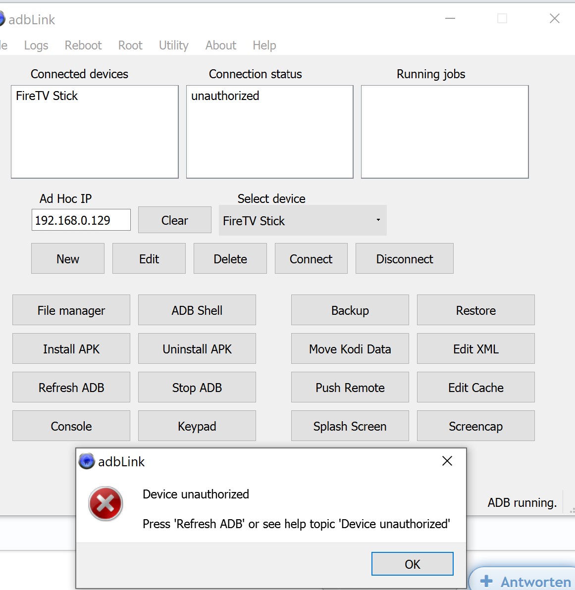

Mit deinen FireTV Stick verbinden:
Wähle nun im adbLink-Hauptfenster in der Liste "Select device" deinen FireTV Stick aus
Das klappt schon.
Habe schon eine Datei "umgeschaufelt".
Nochmals D A N K E !
OK...sorry... hatte deine Rückmeldung zu spät gesehen.
Das klappt dann auch mit ganzen Ordnern wo Dateien darin enthalten sind.

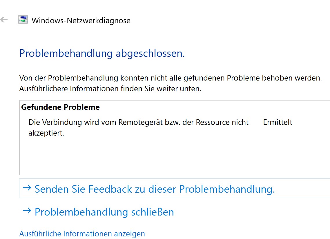

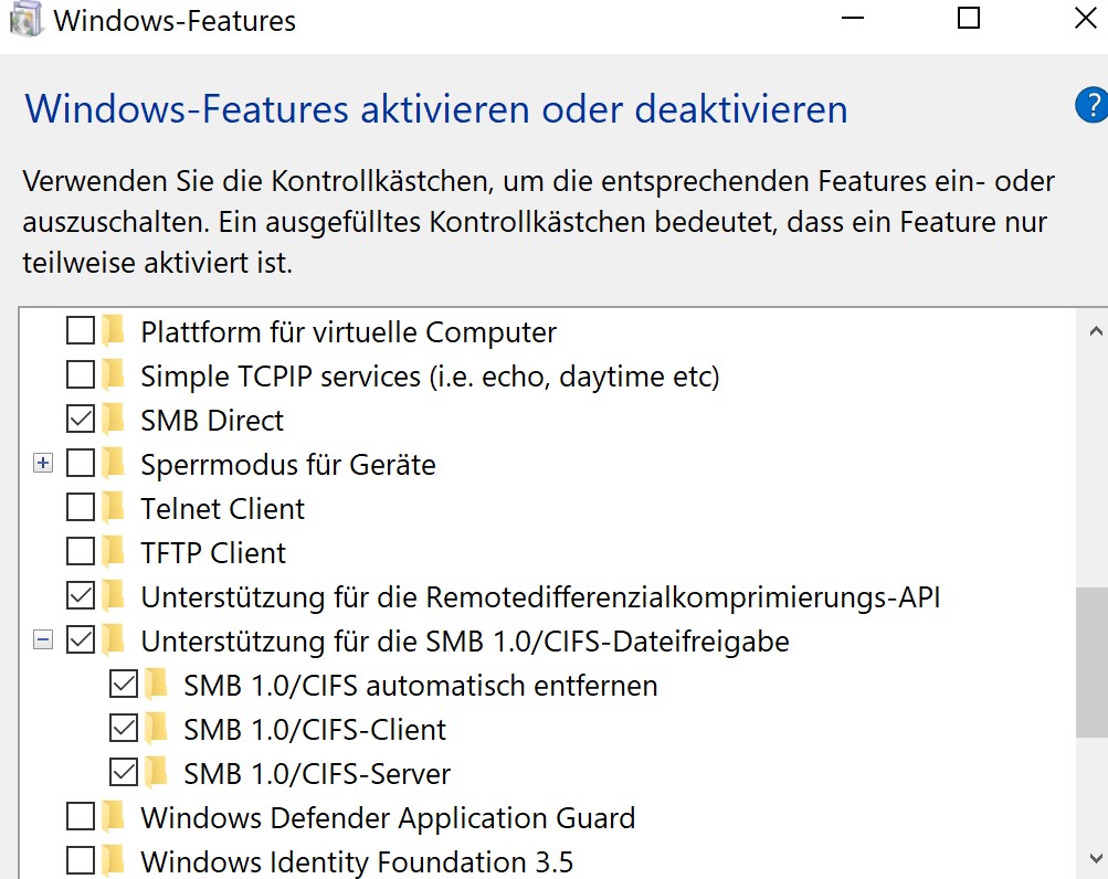

Wenn der Stick das zulässt, wäre vermutlich die einfachste Variante, Samba zu installieren und dann über ein gemapptes Netzlaufwerk unter Windows auf den Stick zuzugreifen:
http://cool-web.de/raspberry/date…f-dem-raspi.htm
