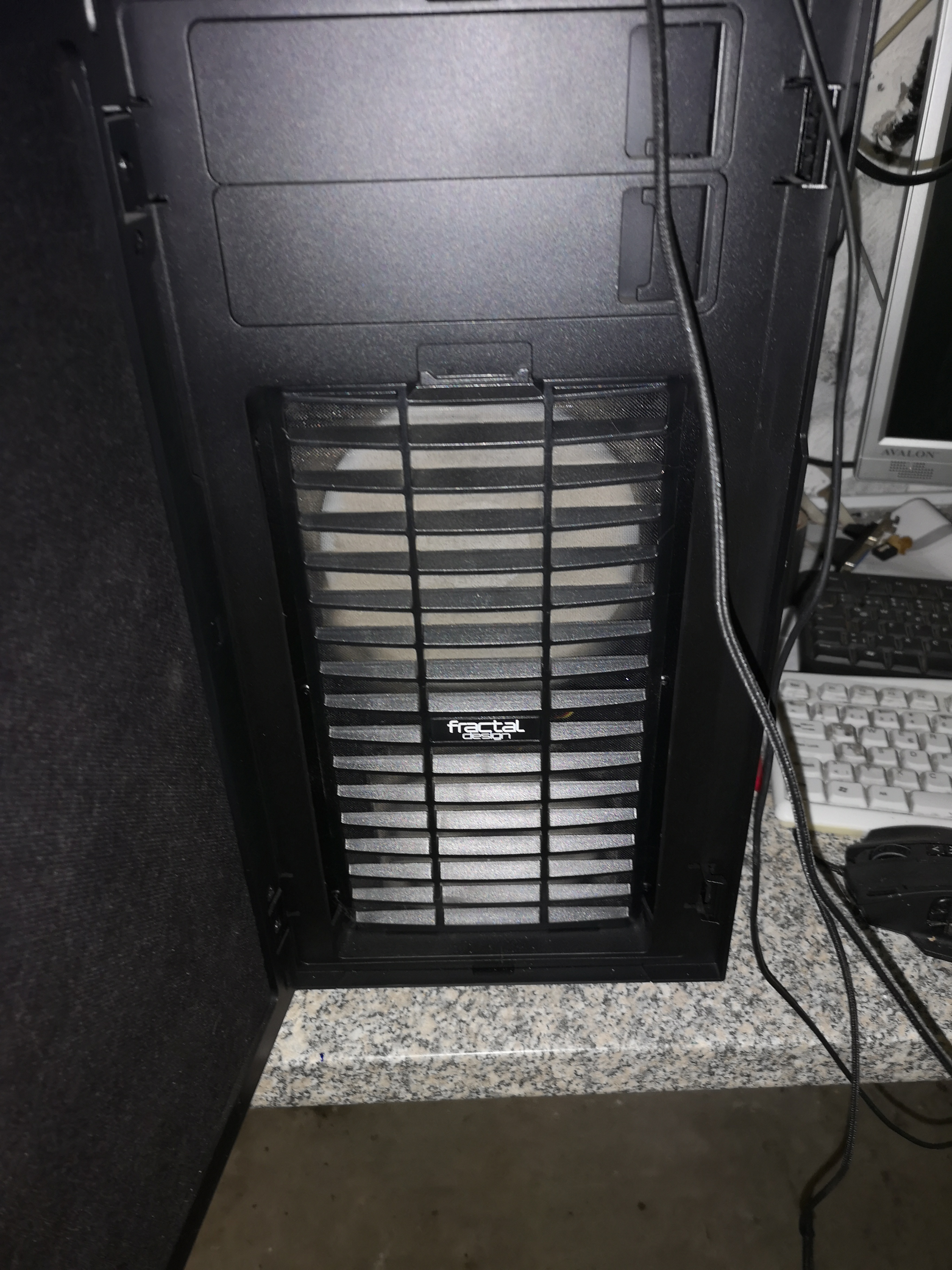

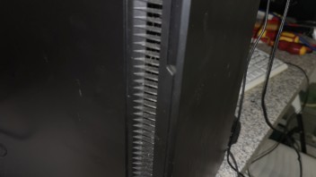

    Wenn man googled findet man natuerlich Probleme beim CS380, e.g.: die Cages sind mal wieder nicht gut abgedichtet, fuer beste Zirkulation muss man da wieder mal Mit Klebeband rangehen. Hab noch nicht so verstanden, wie beim Fractal die Luft zwischen den Platten durch soll. Vorderseite sieht zu aus, oder ist das ein feines Gitter ?

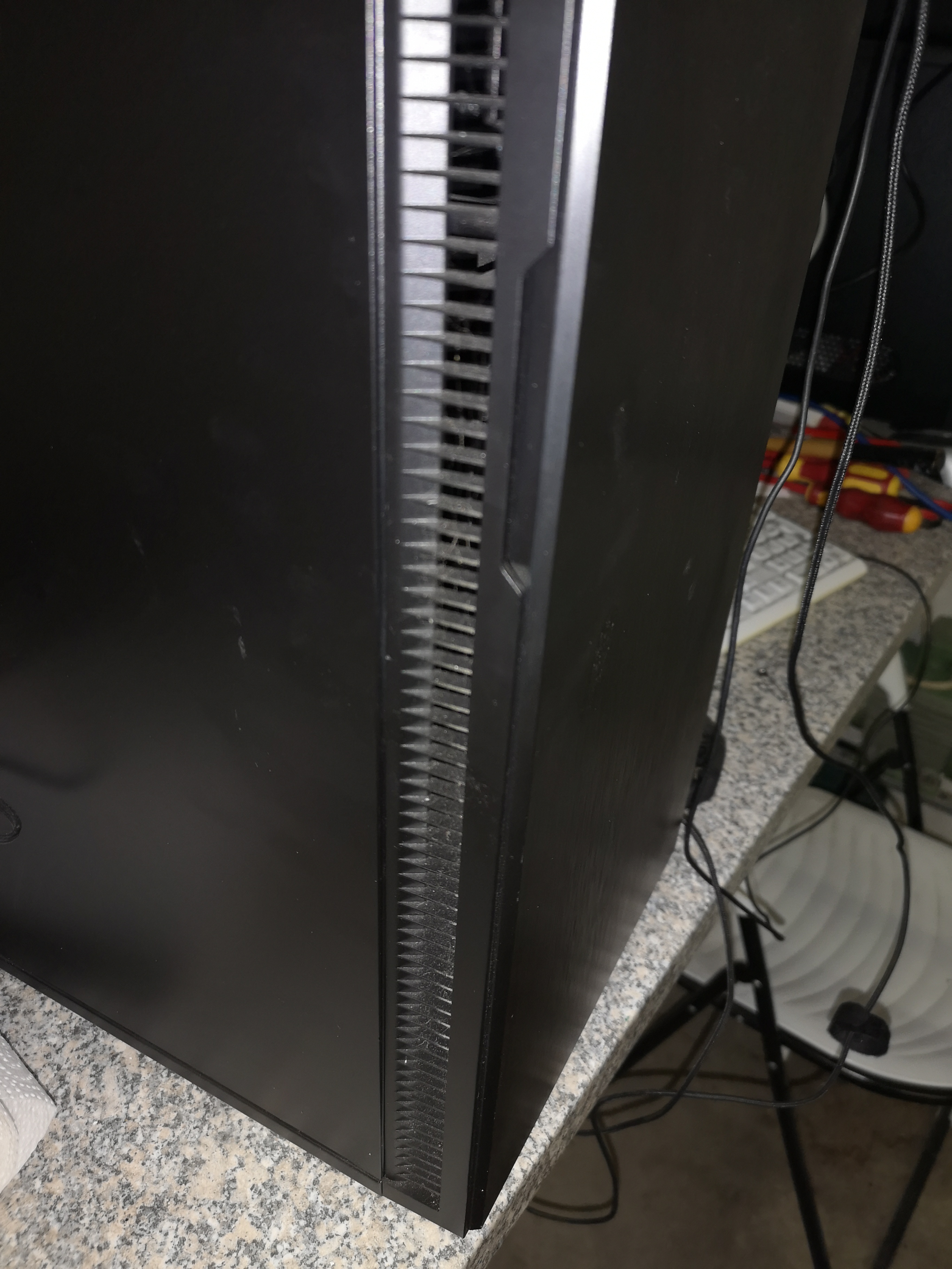

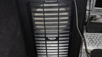

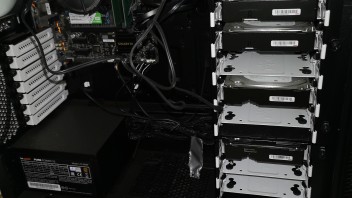

  • Das ist eine Tür ... ich mach dir mal ein Bild :)
    Bitte nicht übers Kabelmanagment meckern :D ich muss da unten mal aufräumen..
    Oben ist Platz für 2 x Hotswap, 8 x für Festplatten, Und die kann man einfach rausziehen, wenn genügend Leitung da ist.

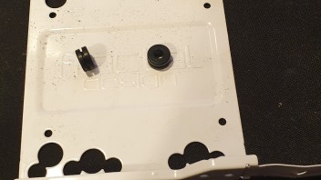

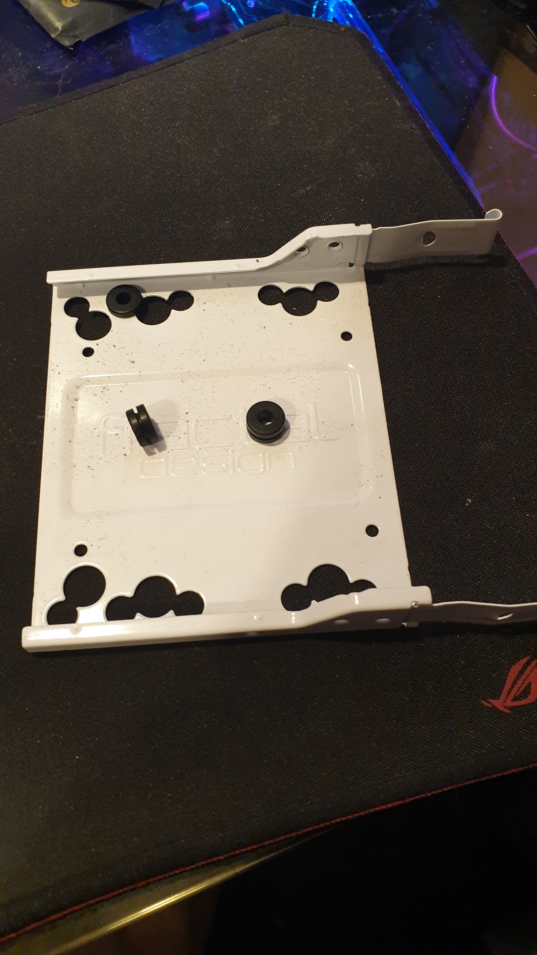

  • a) Ist die platte da irgendwie festgeschraubt oder schnappt die nur ein ?
    b) Wenn man die platte reinsetzt, wo stecken denn dann die beiden Kabel (Strom, Daten) , will ja nicht das die nach mehrfachem rein/rausnehmen kaputt sind weils da so eng ist oder sich verklemmt...
    c) Wuerdest Du wagen was dazu zu sagen, wieviel leider das Gehaeuse durch die Daemmung ist ? Gerade die Platten (CPU luefter hoere ich beim NAS eigentlich nie, halt bloss wenn die CPU mal ffmpeg oder so laufen hat.
  • a: die Platten sind auf dem weissen Schlitten verschraubt, diese wiederum schnappen im Käfig ein.
    b: ich mach die 2. Seite zum Kabel anstecken auf.

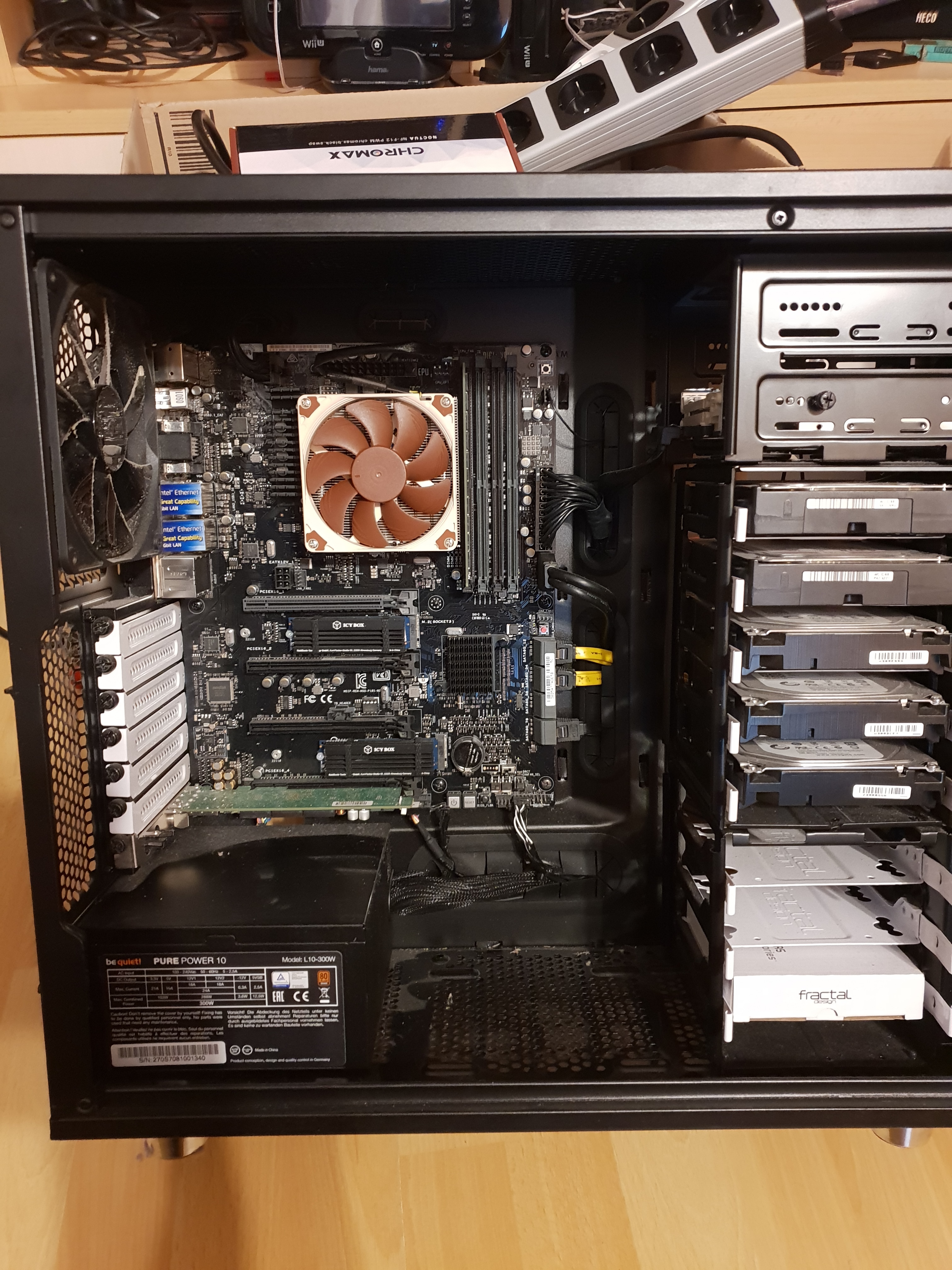

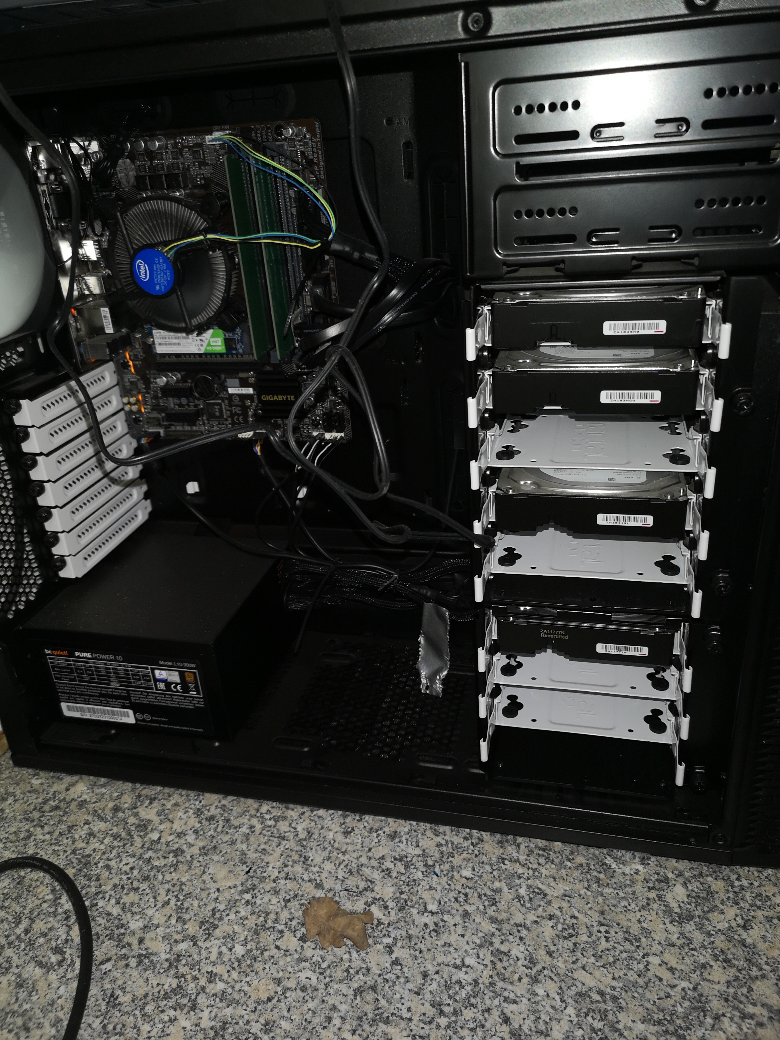

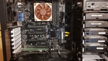

  • Das ist mein FD R5
    So wie es bestückt ist sind alle Sata Ports Bedient.
    5x 4TB 2x275GB SSD Cache und ein Hot Swap Käfik für Backup.
    Wenn man die CPU Lüfter hört ist der Kühler nicht groß genug. Bin von Hot Swap weg.
    Wann wechselt man mal eine HDD. Ich habe es lieber ruhiger. Und in den Hot Swap Käfigen bekommt man ein HDD nicht entkoppelt. Das gibt immer vibrationen ans Case am.
  • Wenn man die CPU Lüfter hört ist der Kühler nicht groß genug. Bin von Hot Swap weg.
    Danke.
    Sind die Schlitten fuer die Platten bei dem Gehaeuse irgendwie mit Weichplastik gelagert, oder wodurch wird Deiner Meinung nach die Vibration zum Gehaeuse hin unterdrueckt ?
