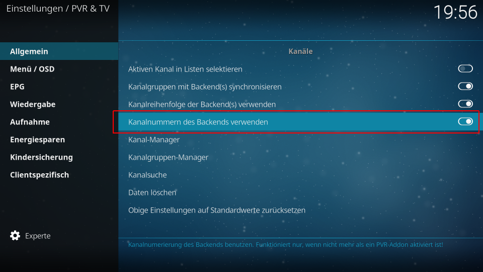

  • Funktioniert hier...
  • Danke für die schnelle Antowrt.
    Diesen Menüpunkt habe ich nicht oder kann ihn nicht finden.
    Ich bin "System - Einstellungen - PVR&TV - Allgemein.
    Da habe ich nur die Optionen "Aktiven Kanal in Liste selktieren", "Kanalgruppen mit Backends synchroniseren" (das funktioniert auch), und dann den Kanl- und Kanalgruppenmanager. Dann noch Kanalsuche und Daten löschen. Das wars.
    Edit: Bei mir fehlen im Gegensatz zum Bild weiter oben, die Punkte 3 & 4.
    Ich nutze das TVHeadend Plugin.

    Stell ganz unten im Menü von "Standard" auf "Fortgeschritten" oder "Experte".
    Die Einstellung mit dem Zahnrad.
