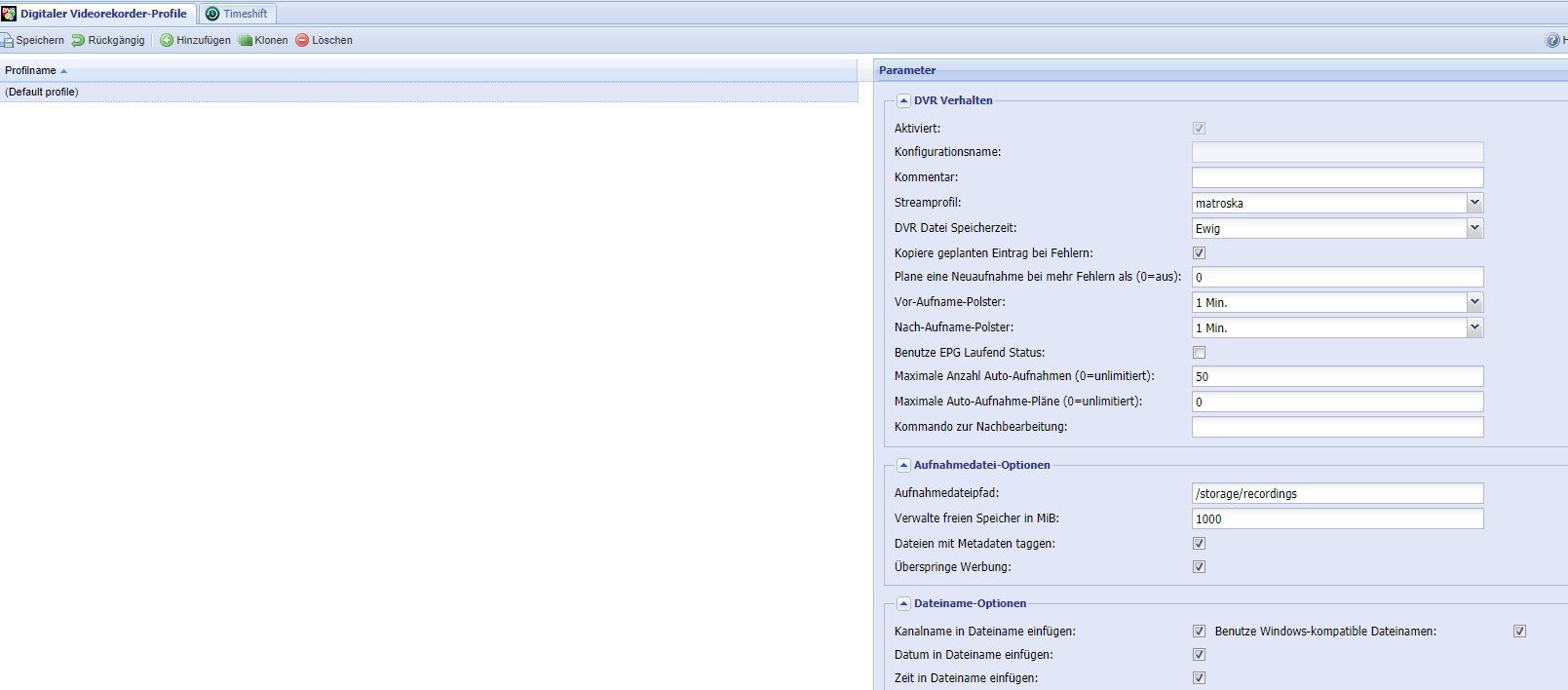

  • Hallo, ich habe gestern eine Sendung mit TVH aufgenommen unf wollte die heute sehen, dabei ist mir aufgefallen das ich nicht spulen kann, weder in Kodi noch mit VLC oder dem WMP kann gespult werden.
    Woher kommt das?
    Vielleicht eine verschlüsselte Sendung in HD vom Privatsender ?
    Ohne Logs kann man wenig dazu sagen !
    Tschau nepo
  • Hi,
    ich hab die als .mkv erstellen lassen.
    Welche möglichkeiten gibts denn nachträglich die Spulen oder zumindest das setzen von sprungmarken einzusetzen?
