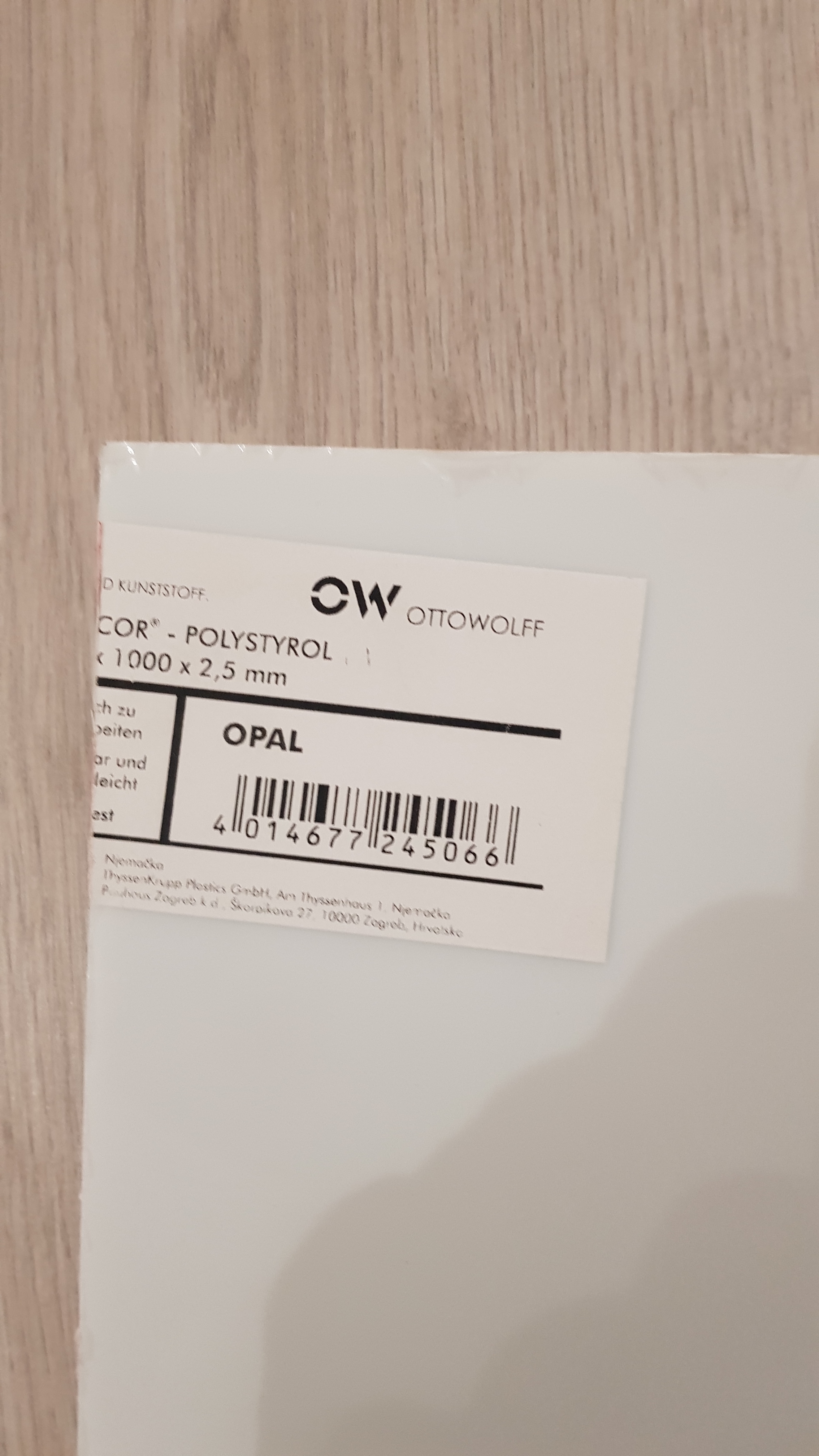

  • hab gerade mal den EAN gegoogelt, hat 89% Durchlässigkeit und so ähnlich hatte ich mir das dann auch vorgestellt.
    Werde mir die Röhre mal bestellen und etwas kreativ werden.
    Danke euch beiden für die Hilfe :thumbup:

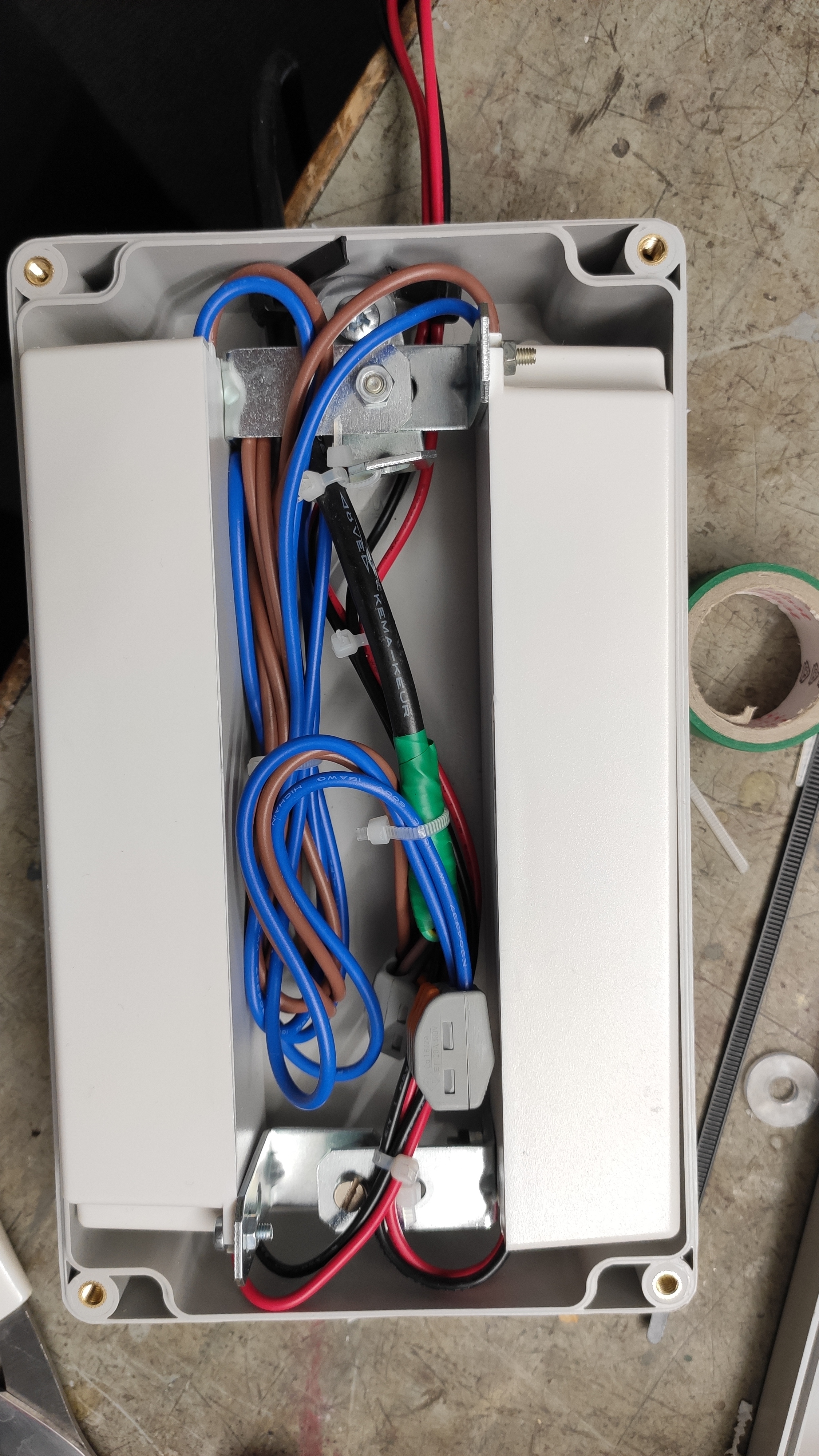

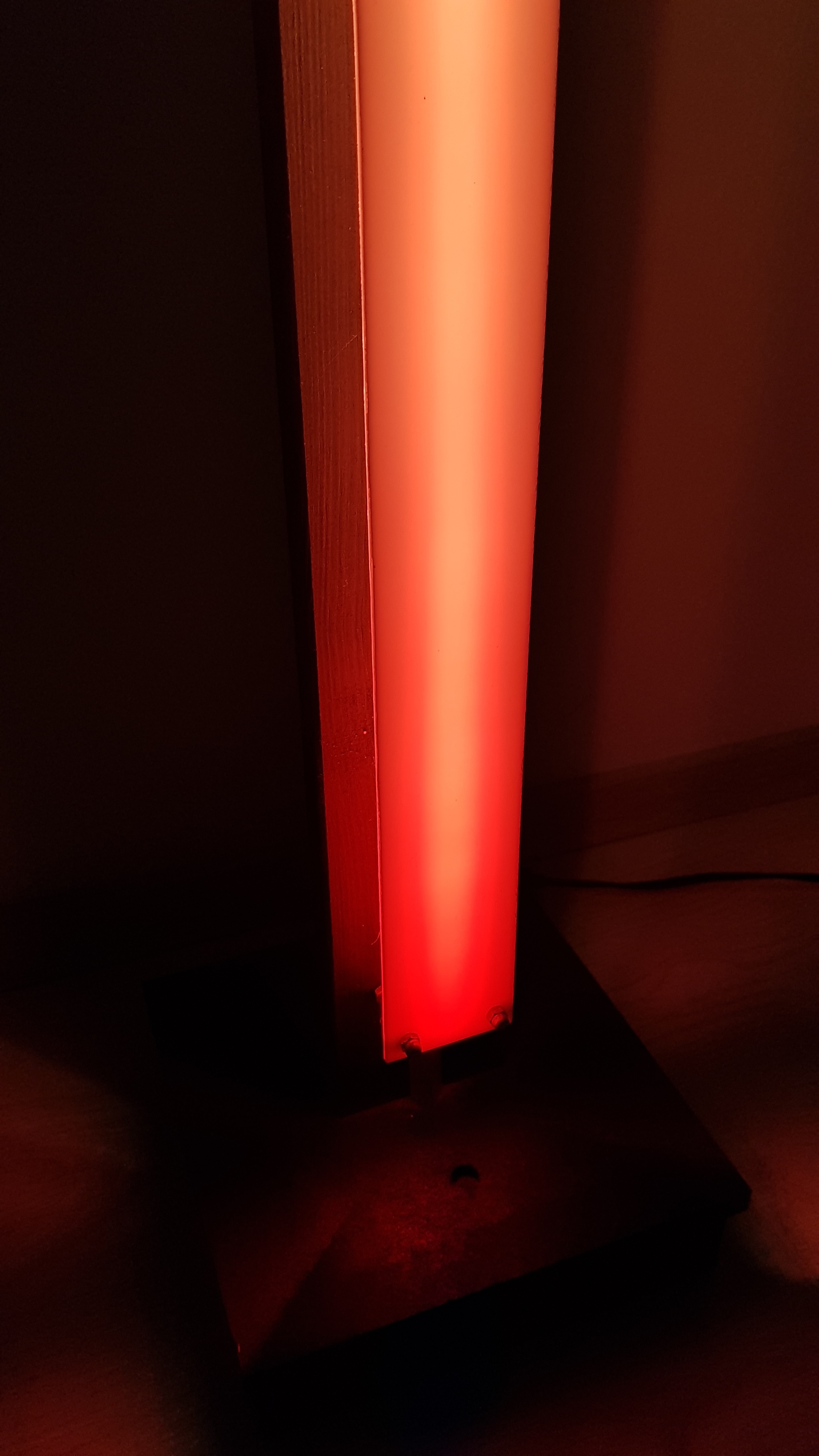

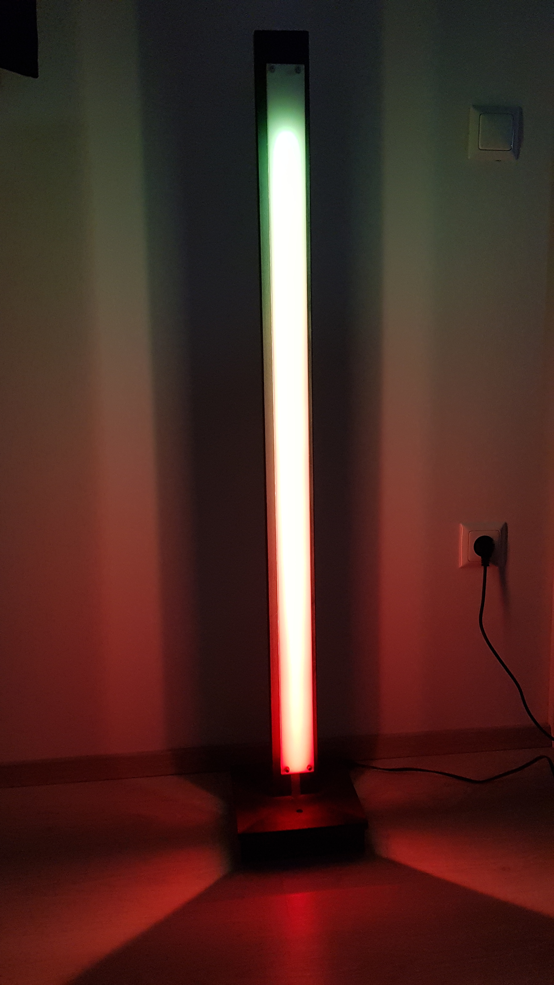

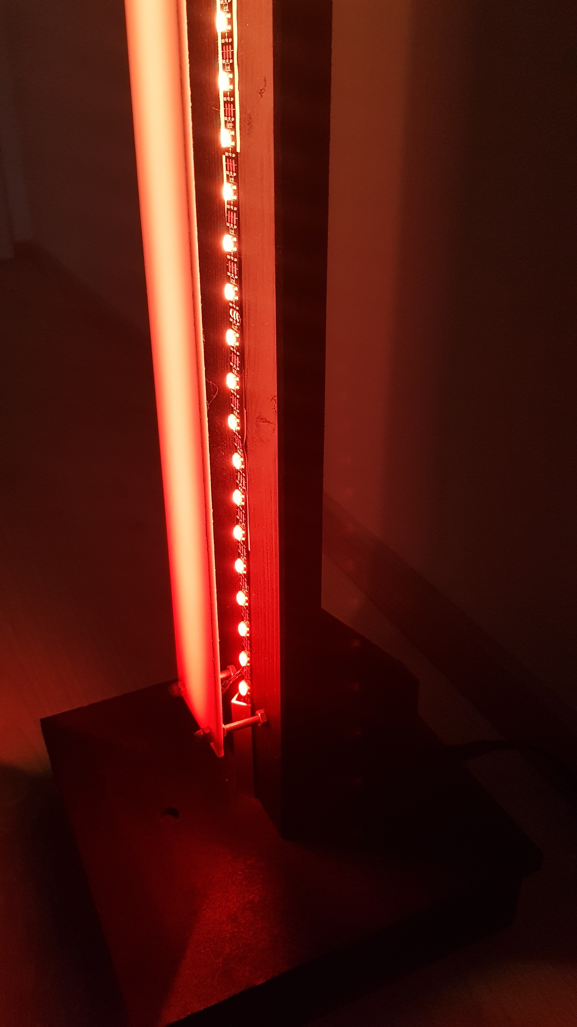

  • Ich hab jetzt alles für meine neue Funzel zusammen und sogar Zeit alles zusammen zu bauen [ag]
    Die Kiste ist ein alter Karteikasten von meinem alten Herrn, übergeschliffen und geölt
    Die Aufnahme für das Plexirohr ist aus einer Kömacelplatte die mit Stichsäge, Bohrmaschine und Feile in Form gebracht wurde (hab keine Drehbank)
    Als Halterung für das 15x15 Alu-Kastenprofil steckt eine Stockschraube drin auf die zwei Muttern gedreht sind (leider kein Foto von)
    So ohne Plexi-Rohr
    So mit der Default Einstellung
    In den Videos kommen die Farben blöd rüber, aber so grob kann man das wohl erkennen. Ich überleg ob ich doch noch mit ner Folie versuche das Licht mehr zu streuen.
    Plasma.mp4
    Drip.mp4

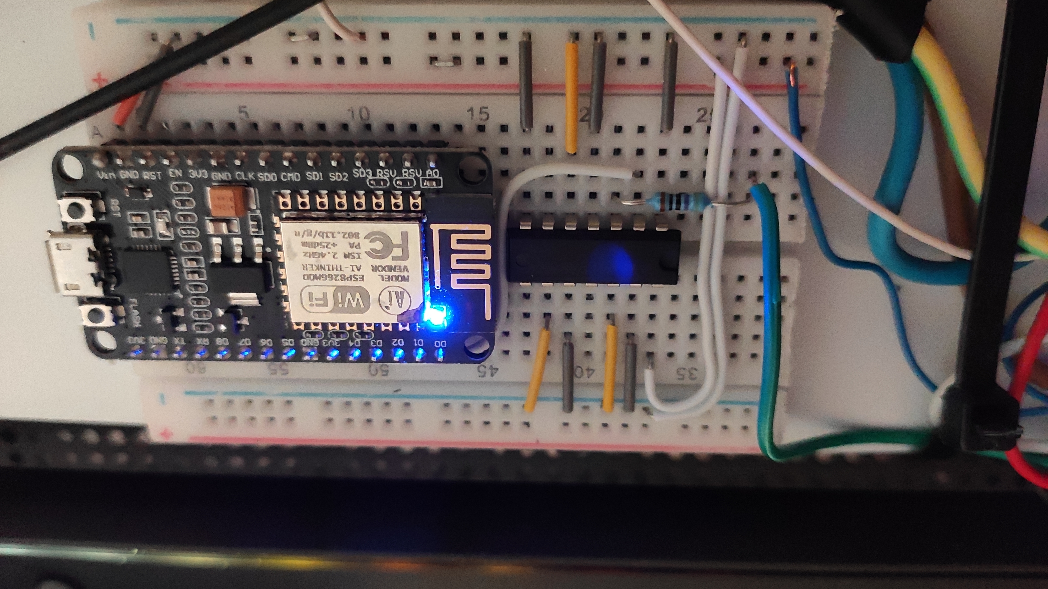

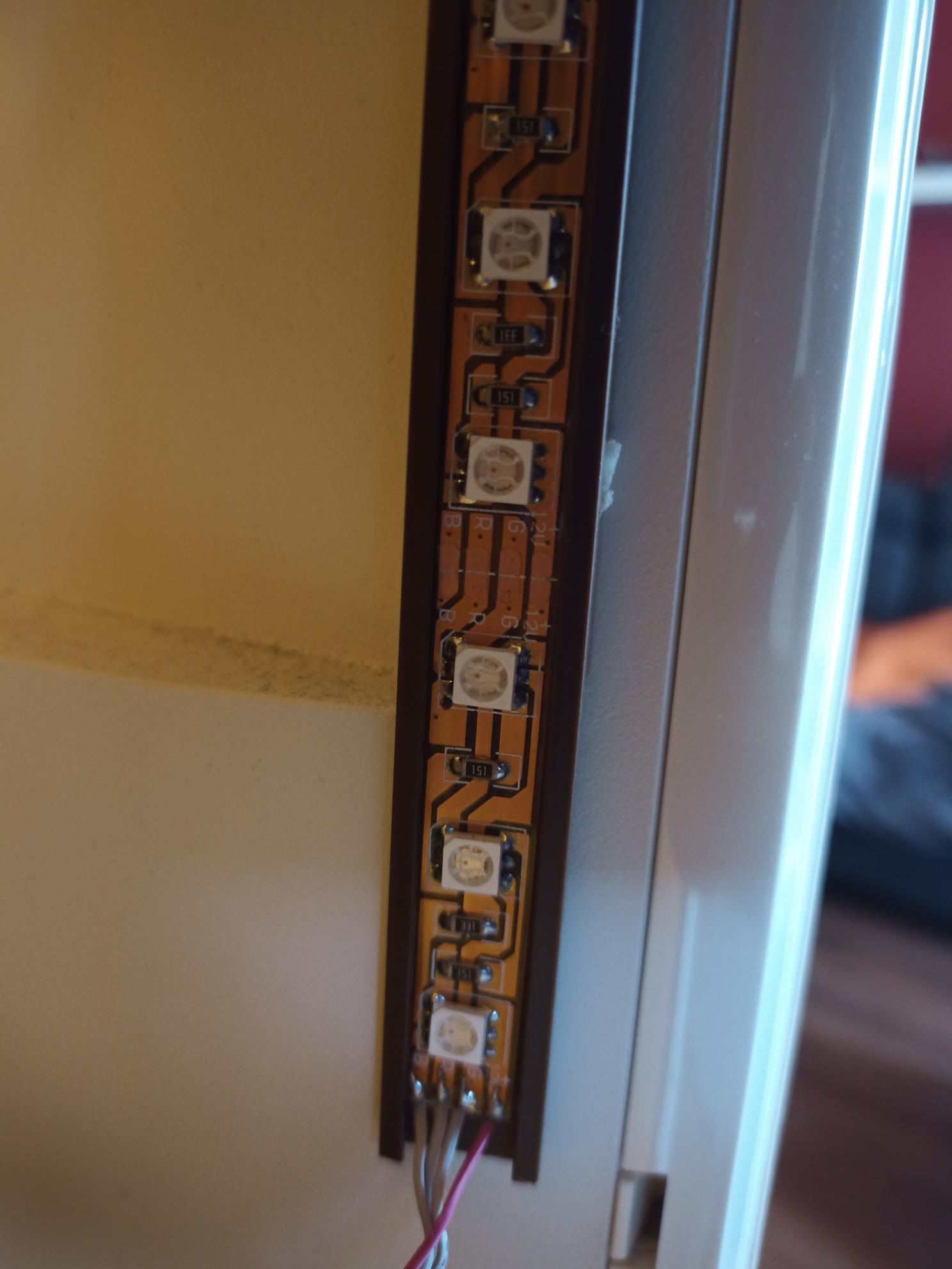

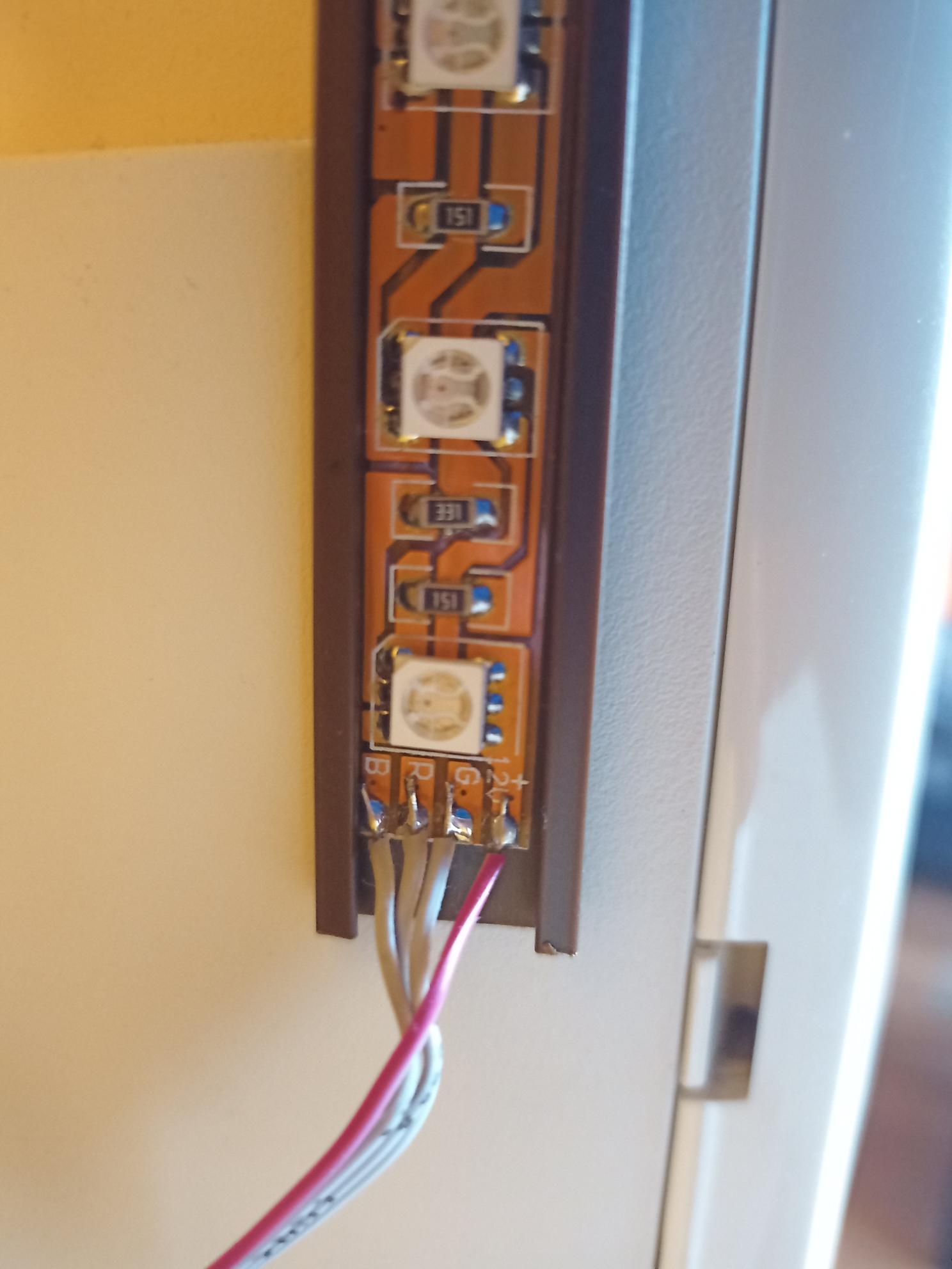

    ich bin aufgrund eines Ausfalls meines ambilight auf diesen Thread gestossen.
    Aktuell habe ich die LED an einen Arduino Uno angeschlossen und steuere über hyperion.ng.
    Doch hier hat es irgendetwas geschrottet. hyperion grabt schön das Videobild, aber dies LED bleiben dunkel.
    Da ich aber schon lange daran denke das system etwas zu verändern wollte ich hier nicht weiter auf fehlersuche gehen.
    Folgende Hardware ist vorhande:
    5V 10A 50W LED Power Supply Netzteil 230V z.B. für WS2811 WS2812 WS2812B WS2801
    WS2801 RGB LED Streifen 32 LEDs pro Meter DC 5V
    AZDelivery NodeMCU Lolin V3 Module ESP8266 ESP-12F WIFI Wifi Development Board mit CH340
    Doch leider komme ich hier schon gedanklich nicht weiter:
    https://github.com/Aircoookie/WLED/wiki
    zeigt mir ja wie ich das ganze anschließen soll. Doch ich habe ja 4 Leitungen ?
    Des Weiteren bin ich bei der Binary die ich auf das NodeMCU spielen soll nicht im klaren was ich da nehmen muss ?
    Ich hätte jetzt spontan WLED_0.x.x_ESP8266_ws2801.bin gedacht....
    Wäre echt nett wenn mir hier jemand weiterhelfen könnte.
