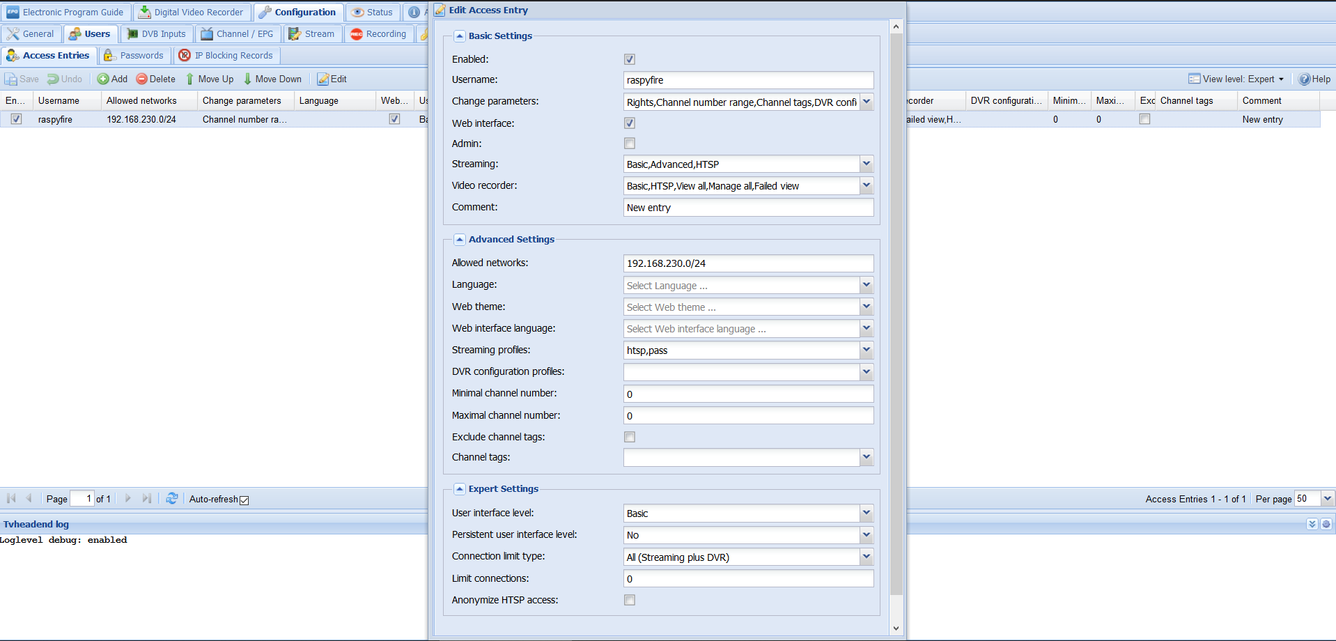

    Ein User ist angelegt, um von Kodi aus auf tvheadend zuzugreifen

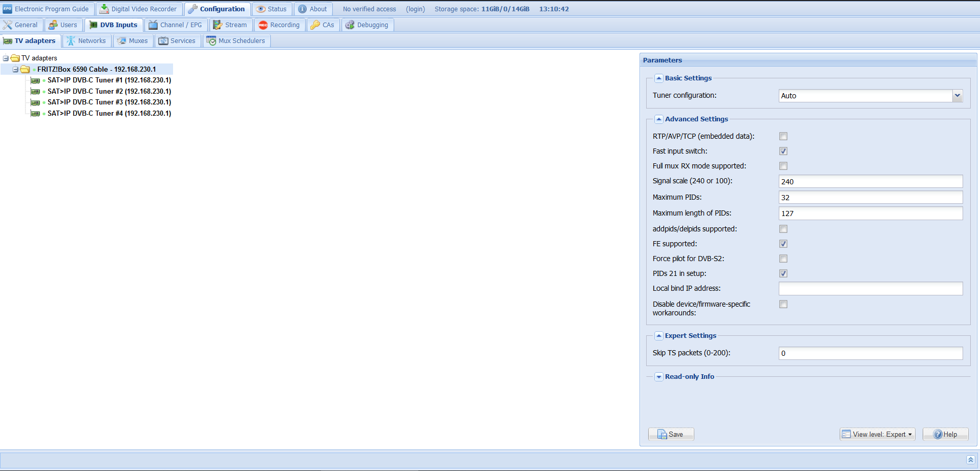

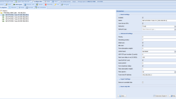

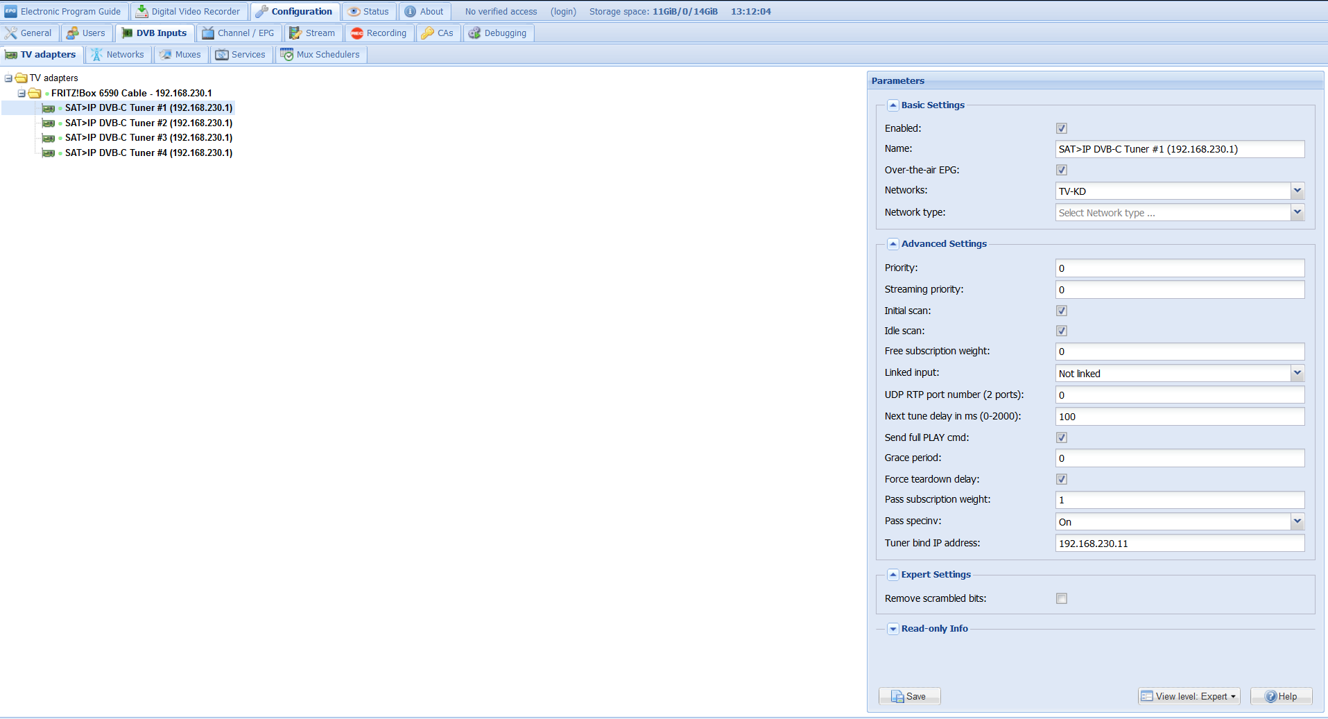

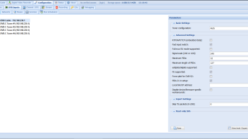

    DVB Inputs: Übersicht der 4 Tuner der FritzBox
    DVB Inputs - Detail: Die Adapter sind alle äquivalent eingestellt, bis auf die "bind ip" Adresse.

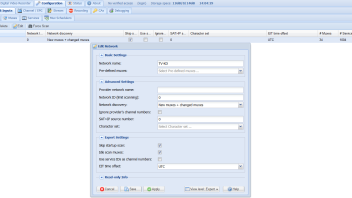

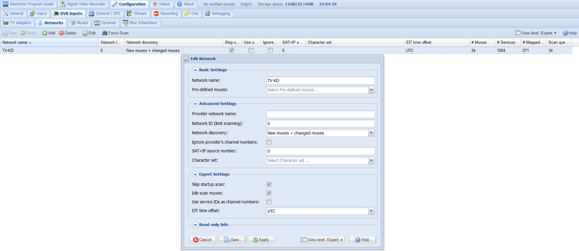

    Networks: Ein Netzwerk ist angelegt

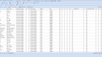

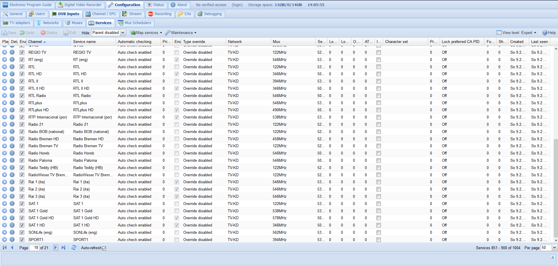

    Services: werden gefunden und die Channels sind ausgelesen

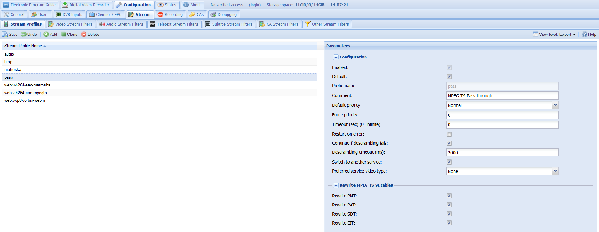

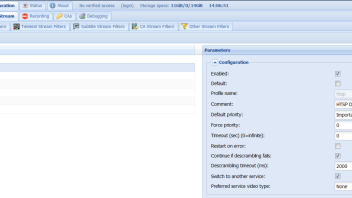

    Stream Profil htsp
    Stream Profil pass

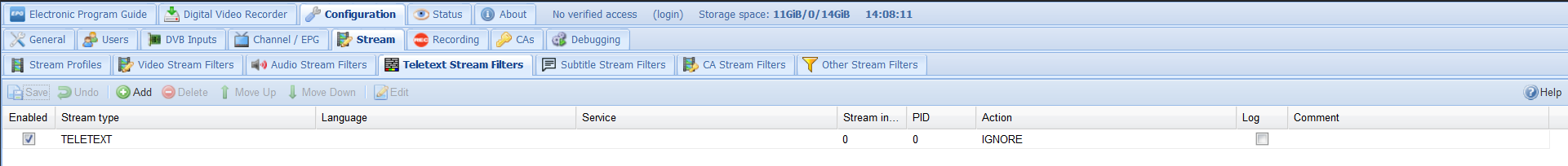

    Telext filter ist aktiviert. Alle werden ignoriert. Beseitigt bei mir den Fehler von sfix: The timediff for TELETEXT is big

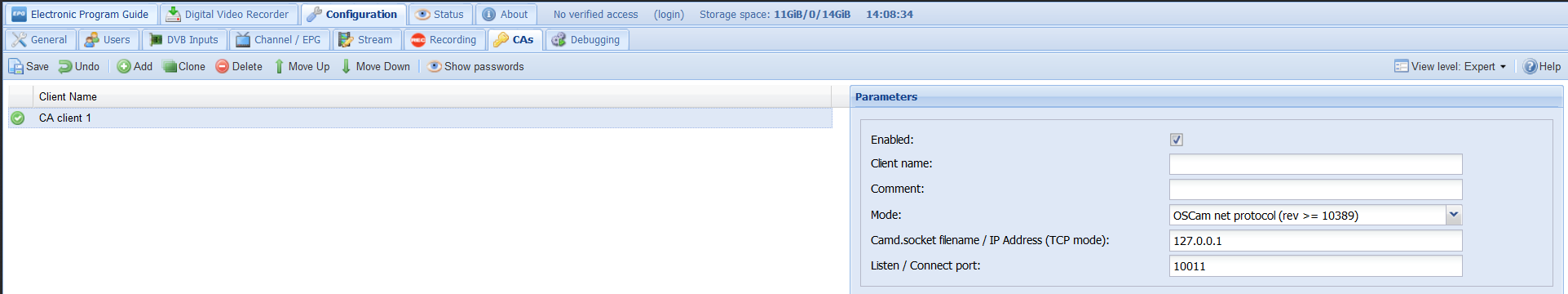

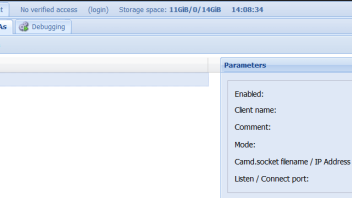

    Verbindung zu oscam steht.

    am einfachsten in TVheadend Authentication type: plain, dann kann man Fehler beim user/passwort erst mal ausschliessen
    senderliste über http://<ip von TvHeadend>:9981/playlist/channels.m3u
    xmltv über : http://<ip von TvHeadend>:9981/xmltv/channels
    das geht auch über vlc oder iptv extreme oder perfect player oder..
    falls es damit sauber geht, Kodi noch mal komplett neu auf den Stick.
    ich machs aus Bequemlichkeit über diesen Weg: aftvhacks
  • Genau so installierte ich auch Kodi auf dem Stick (via aftvhacks).
    Ich habe jetzt den htsp Client deinstalliert.
    Dann einen neuen Nutzer "test" ohne Passwortauthentifizierung erstellt.
    Den htsp client nach einem Neustart neu herunter geladen und eingerichtet mit dem Testuser.
    Danach unter PVR & TV Daten löschen gewählt.
    Zusätzlich habe ich im System unter Audio auf 2.0 gestellt und alle passthrough Versionen deaktiviert.
    Nach einem weiteren Neustart: Das selbe Phänomen wie im Video. 2-3 Sekunden gibt es ein Bild, der Ton läuft weiter und hört dann auch nach ca 10 Sekunden auf.
    Den Simple IPTV Client werde ich nachher gleich noch austesten
    Nachtrag: Ich habe den IPTV Client nun auch ausprobiert (http://USER:PW@IP:9981/playlist/channels.m3u
    Es tritt das selbe Verhalten auf wie mit dem client von tvheadend bzw mit dem Exoplayer von dream player tv for tvheadend.
    Bild bleibt stehen...
    Ich habe nun auch einmal den FireTV direkt an den Beamer angeschlossen, um zu sehen, ob der Receiver beim Durchschleifen probleme macht. Kann ich also auch ausschließen.
    Jetzt fällt mir nur noch ein, dass es die Einstellungen beim FireTV selbst sind zu Auflösung und Ton (steht aktuell auf automatisch bzw auch mal auf 1080p 50Hz).

  • Macht es eigentlich einen Unterschied, ob ich tvheadend mit "OSCam new pc-nodmx (rev >= 10389)" (dann mit der camd.socket) oder wie aktuell über "OSCam net protocol (rev >= 10389)" + Port verbinde?
    @FunnyBoy - ich habe es umgestellt, jedoch keine Veränderung. Selbes Verhalten beim Abspielen.
    Es muss ja irgendwie mit der Entschlüsselung der Sender zutun haben...
    ja, das macht einen Unterschied. Ist halt einfach eine anderer Kommunikationsweg, wie sich TVH die Informationen von OSCam holt. Das kannst du alternativ auch einmal ausprobieren. Hierzu hab euch auch irgendwo einmal eine kleine Anleitung verfasst, müsste es einmal raus suchen. Mir ist eingefallen, dass ich ähnlich Phänomen auch einmal hatte, und es bei mir am pmt_mode lag. Dieser muss bei Verwendung in deiner Konstellation zwingend auf 4 sein. Danach braucht ich damals auch ein paar Anläufe, habe TVH ein paar Mal neu gestartet, irgendwann ging es dann.
    Habe es gefunden, ließ sich hier mal rein, falls du es über die camd.socket ausprobieren möchtest. Ist allerdings nicht hundertprozentig dein Szenario.
    Probleme zwischen Oscam und TVH als Docker unter Unraid
  • @FunnyBoy danke für den Thread, ich habe das jetzt auch bei mir mal implementiert. Also die camd.socket genutzt, boxtype geändert und im tvheadend auf die Verbindung geändert.
    Das Endergebnis ist das Gleiche: Das Bild bleibt stehen nach ca 5 Sekunden, der Ton läuft noch ca 20 Sekunden weiter. Dann ist komplett Ruhe, ein Kern ist zu 100 % ausgelastet.
