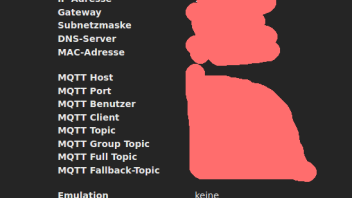

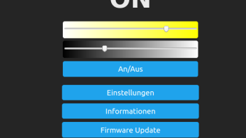

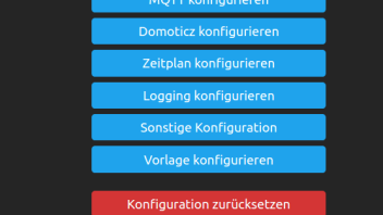

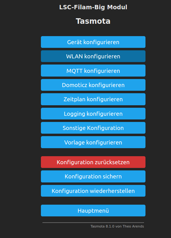

    Glücklicher weise gibt es dafür eine Lösung -> Flashen der Firmware und das OTA (!). Natürlich besteht beim flashen einer Firmware immer das Risiko, die Geräte zu zerschießen, somit alles auf eigener Gefahr !
    Das Wiki dazu findet ihr unter Tuya-Convert, eine Kompatibilitätsliste und natürlich ein Videotutorial (ist ein paar Monate alt und die Software hat sich weiter entwickelt, somit stimmt nicht mehr alles, aber um ein grobes Verständnis über die Abläufe des Flashens bzw. die Konfiguration von Tasmota zu bekommen, hat es mir sehr geholfen - habe mir natürlich sofort eine Lampe zum testen gekauft und geflasht :D
