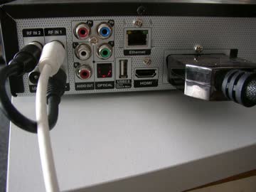

  • hallo, keiner mit einer Antwort ,vielleicht habe ich mich falsch ausgedrückt .Bilder sagen doch als mehr.
    Auf Bild2 geht das weiße Kabel rein .
    Das wäre dann bei mir der Digital Devices Tuner und ein schwarzes Kabel in den 2.Tuner welches bei mir der Hauppauge Tuner wäre.
    Bild 1
    Bild 2
    oder meine total Unbeliebte NOTLÖSUNG.. 2x die Hauppauge dann halt mit einem Splitter :evil:
