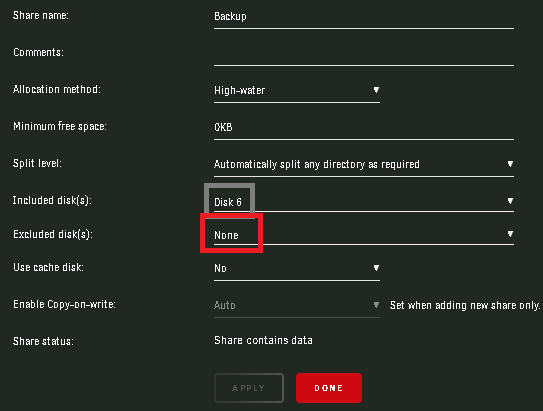

  • Moin zusammen nur mal so ne allgemeine Frage, ich habe im Array 8 Disks (1x Parity, 7x Storage).
    unRAID bringt mir hin und wieder die Meldung, wenn ich mir die Größe der Shares berechnen lasse...
    Share is outside the list of designated disks
    Ich habe für jedes Shares nur gewisse Platten zugewiesen, trotzdem kommt es immer wieder vor, dass Platten die nicht für dieses Share zugewiesen sind mit den Daten gefüllt werden. Weiß jemand wieso dies so ist?
    Ich habe bei den zu nutzenden Platten die entsprechenden eingetragen, aber bei den auszuschließenden die Option auf None gelassen. Oder muss ich beide Optionen entsprechend wählen? Wenn ich beide Optionen auswähle dann bringt er mir unter dem "Fix Common Problems PlugIn" die MEldung man soll nur eine von beiden Optionen verwenden. Oder sollte man dieses PlugIn mittlerweile aussen vor lassen, und die Einstellungen so vornehmen wie sie logisch erscheinen.

  • Na wenn du die Daten NUR auf der einen Festplatte haben willst musst du die anderen "Excluden". Warum das jetzt genau nochmal extra gemacht werden muss kann ich dir nicht sagen :)
  • Ok... Bin ich ja beruhigt wenn nicht nur ich den Sinn dahinter nicht verstehe :)

  • Wegen der Fehlermeldung würd ich mal den Mover laufen lassen :)
    Das hatte ich schon immer gemacht, klappt dann ja auch, aber es ist halt komisch dass es überhaupt soweit kommt... Egal irgentwas wiord sich der Entwickler dabei gedacht haben, oder es ist halt noch ein Fragment aus älteren Versionen, wer weiß das schon.
