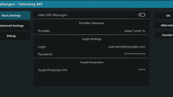

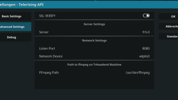

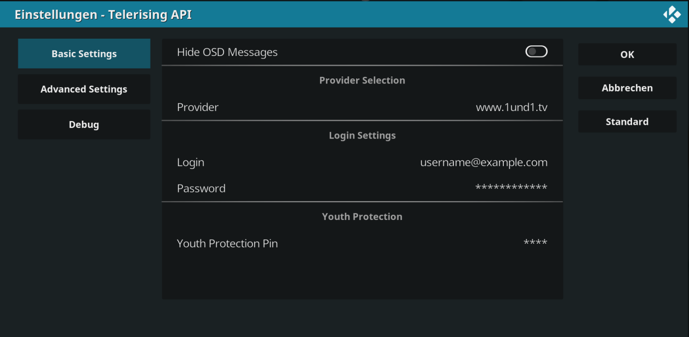

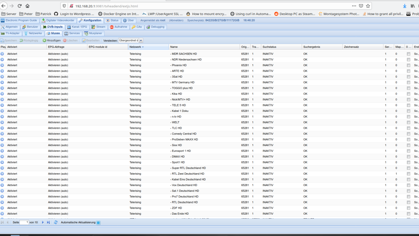

  • Ich hatte das gleiche Problem wie @Kenkodi und @beowulf123456 und habe die neue API installiert. Ich habe die Docker Variante genommen. Nach der Konfiguration kann ich die Streams im VLC Player anschauen.
    Aber in TVHeandend (welcher auch im Docker auf der Rasperry läuft) kann ich keine Services anlegen. Die Muxes werden wieder alle erkannt, aber beim Scannen bekomme ich einen Fehler:
    2021-03-24 23:26:32.170 mpegts: channels.m3u - 13th Street HD in 1&1 Digital TV - tuning on IPTV #1
    2021-03-24 23:26:32.171 subscription: 014B: "scan" subscribing to mux "channels.m3u - 13th Street HD", weight: 5, adapter: "IPTV #1", network: "1&1 Digital TV", service: "Raw PID Subscription"
    2021-03-24 23:26:47.161 mpegts: channels.m3u - Syfy HD in 1&1 Digital TV - scan no data, failed
    Ich habe folgende Einstellung in der API und in TVHeadend vorgenommen:
