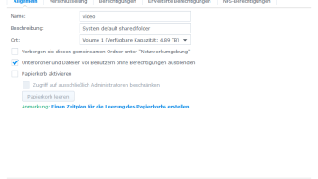

Bei mir ist es eine Syno DS215j
Die sprichst du am besten per NFS an.Das Procedere ist aber gleich: Du musst auf Deinem Pi3 die storage-pvr.mount anlegen.
Was da dann eingetragen werden muss, kannst du bei meinem Post oben abgucken - bei mir ist der Ordner auf der Syno auf Volume 1 und heißt video (Standard-Ordner bei Syno's).Auf der Syno musst Du halt dann davor einen Ordner anlegen, in dem die Aufnahmen landen sollen. Darauf musst Du dann noch die Berechtigungen für NFS einrichten
So funktioniert es bei mir seit Jahren problemlos...

welche IP Adressen hast du unter NFS Regeln hier auf dem Foto angegeben?, also bei mir hat es nicht hin mir der Aufnahmen, wo und wie programierst du die Aufnahmen? -
So wie bei mir oben die IP-Adressen eingegeben sind, decken sie einen ganzen Bereich ab - alle Adressen, die im Bereich 192.168.1.xxx liegen.
Meine Aufnahmen programmiere ich über Electronic Program Guide auf der Webseite des TVH-Servers.
Vielleicht musst Du das Syno auch mal neu starten, damit nfs aktiviert wird. Schau auch mal nach, ob es bei den Dateidiensten überhaupt aktiviert ist:

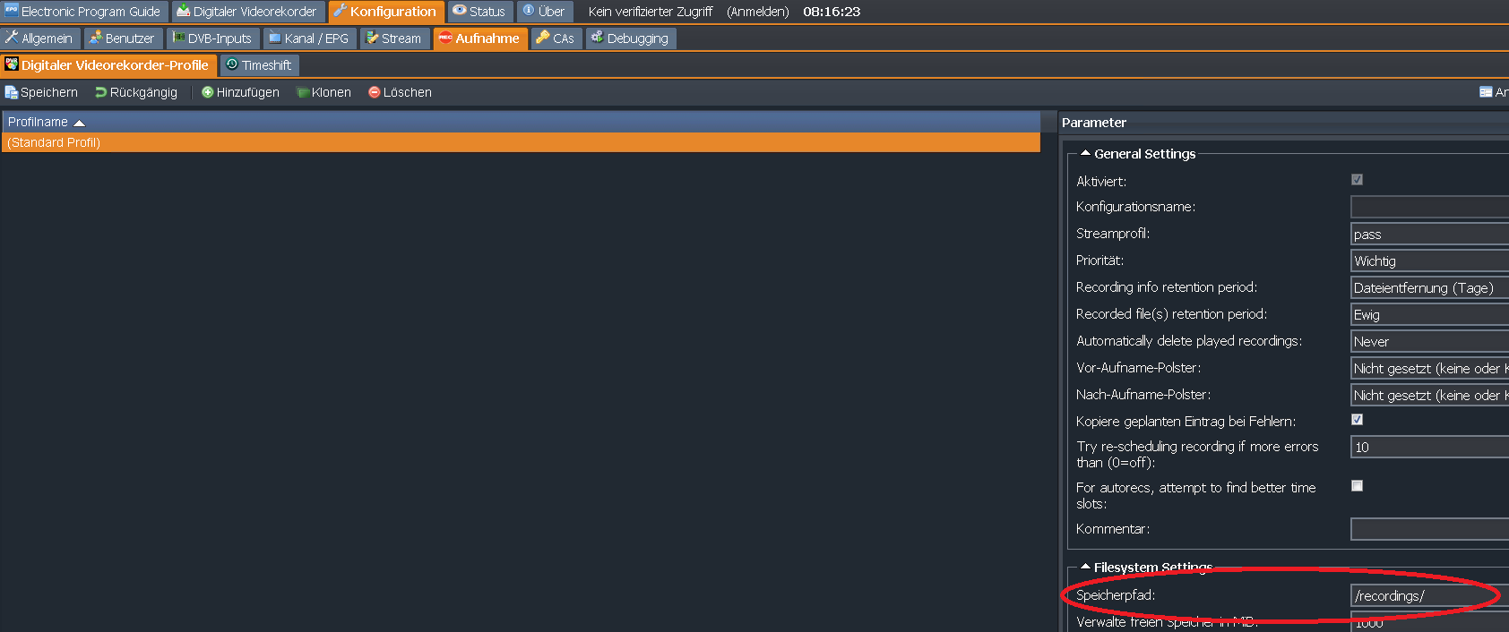

also auf DiskStation habe ich so weit alles richtig, nur die Aufnahmen werden in das Verzeichnissvon Raspberry Pi gemacht also auf die Karte
in welches Verzeichniss muss die Datei storage-pvr.mount hin?
das ist meine Datei schau ob es richtig ist:[Unit]
Description=test nfs mount script
Requires=network-online.service
After=network-online.service
Before=kodi.service[Mount]
What=192.168.178.28:/Volume1/recordings/
Where=/storage/recordings/
Options=Username=####,Password=####
Type=nfs[Install]
WantedBy=multi-user.target -

Type=nfsDen Ordner "recordings" gibt es auf Deinem NAS und ist der sonst vom Pi3 erreichbar? Geh mal beim Pi3 auf "videos" dann "Dateien" dann auf "+ Videos hinzufügen" dann "durchsuchen" dann "Netzwerk-Dateisystem (NFS) und verusche mal, ob Du auf den Ordner überhaupt zugreifen kannst...
