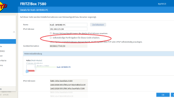

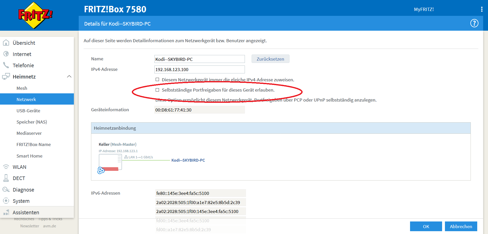

    In den Routern/Fritzboxen ist die automatische Portöffnung zudem in der Standardeinstellung gar nicht erlaubt. (siehe Bild, das ist die Standardeinstellung)
