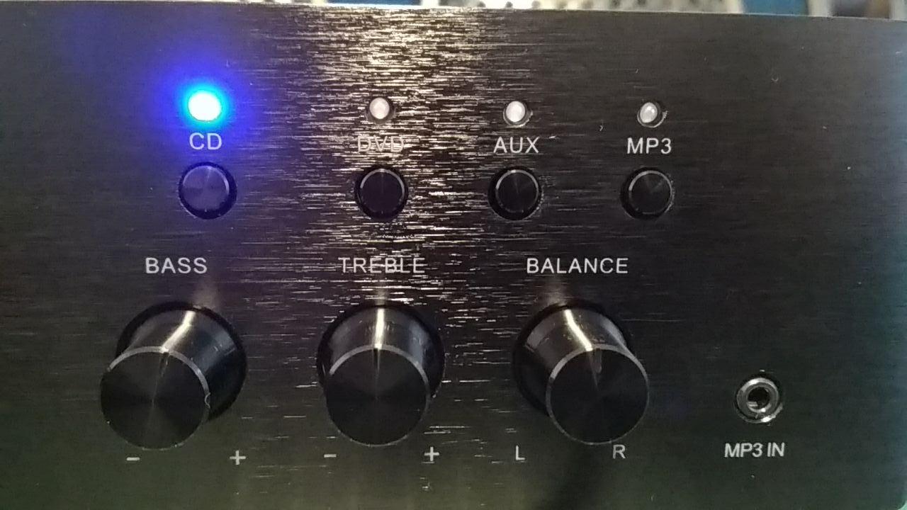

    Front ist aus Metall. Der Volume-Knopf ist motorisiert. 4 Eingänge, alle analog, wählbar. Regler für Bass, Höhe und Balance.
    Mehr ist nicht.
    Ein richtiger Power-Knopf. Immerhin. Wobei der Stromverbrauch im Standby nicht messbar war. Ist also an sich über.
    Der vierte Eingang ist eine 3,5 Klinke.
    Die Front sieht sehr gut aus, nur die LEDs sind echt Hardcore grell. Aber da habe ich was gegen machen können ;)

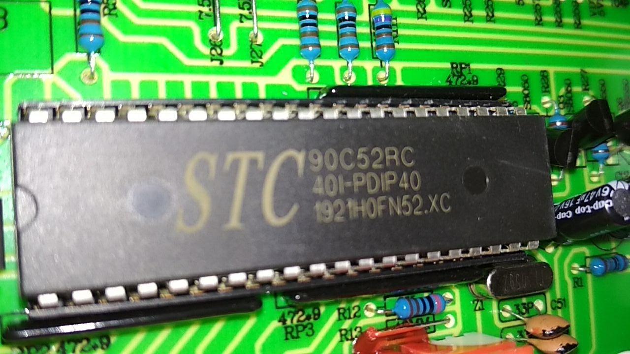

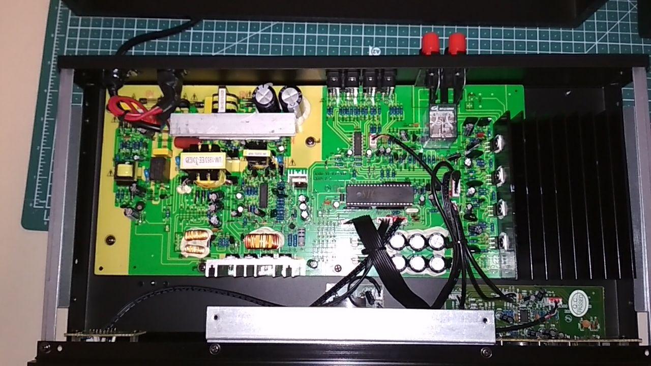

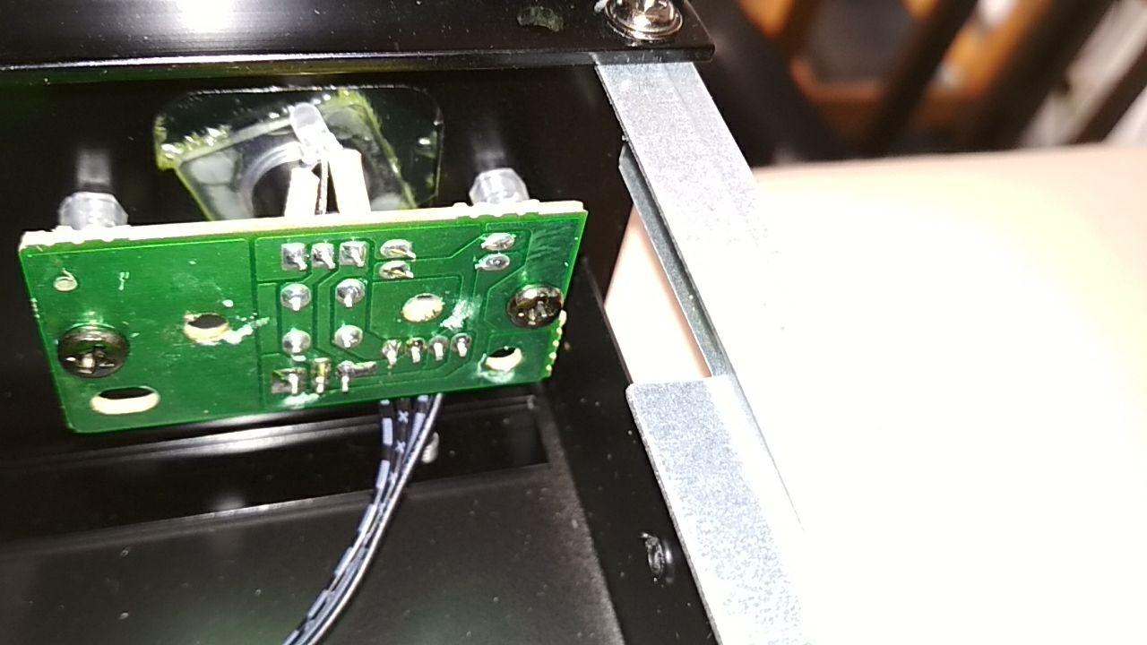

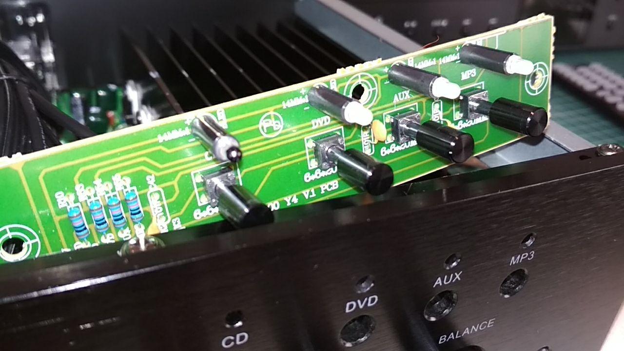

    Da das Gehäuse keinerlei Siegel hat, aber ein paar einfache Schrauben, wurde der Kasten direkt aufgeschraubt.
    Yep. Ein sehr sehr sehr billiger alter Kollege:
    Die liegen so bei 1€ das Stück.

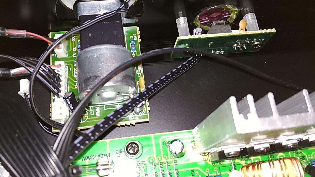

    Aber aufgeschraubt habe ich den, um die LEDs zu bearbeiten. Beim Powerknopf war es einfach. Die LEDs etwas weggebogen und schon perfekt.
    Beim Volume Dreher konnte ich einfach den Stecker abziehen.
    Bei der Gerätewahl habe ich mit einem Edding gearbeitet. Vor Ort steht der Amp eh auf nur einem Zuspieler fest eingestellt.

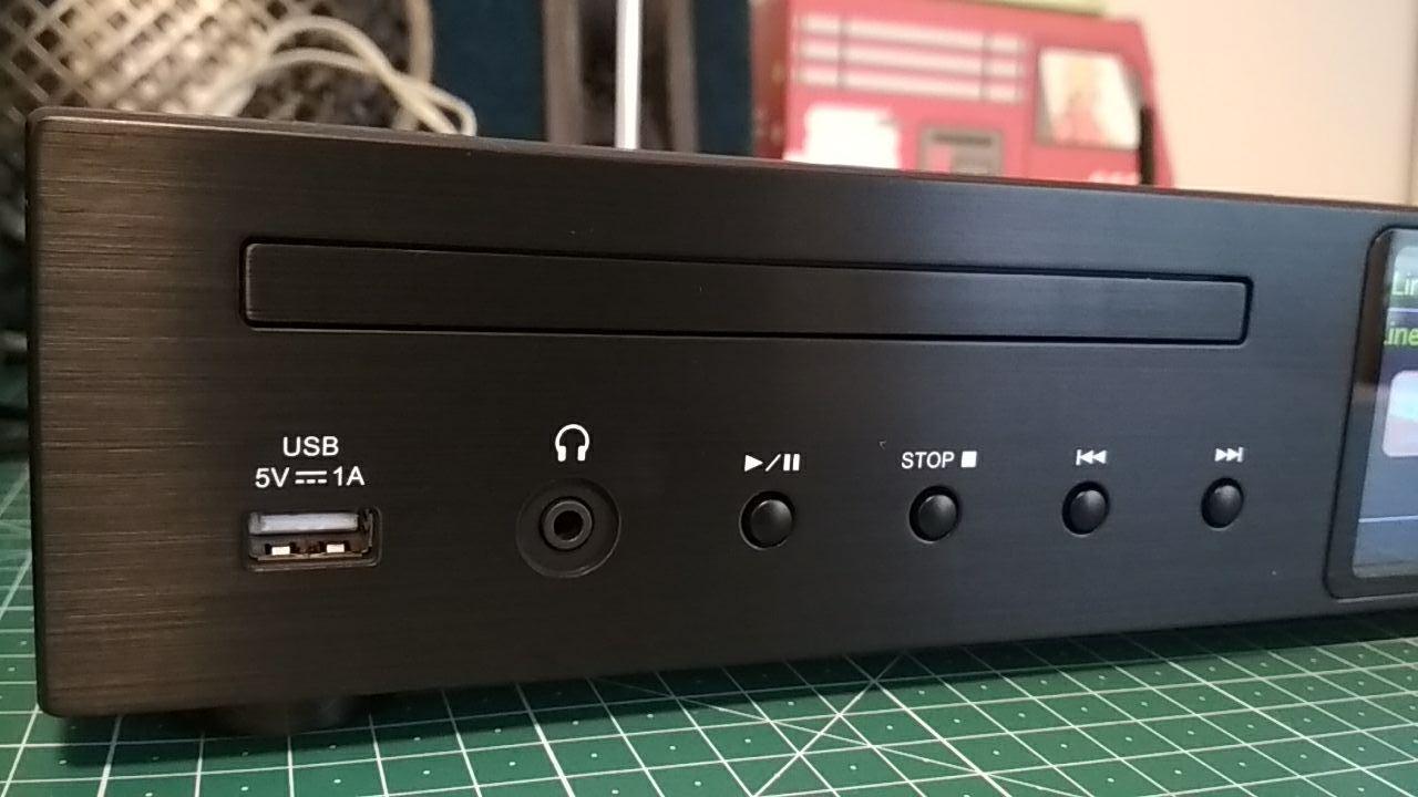

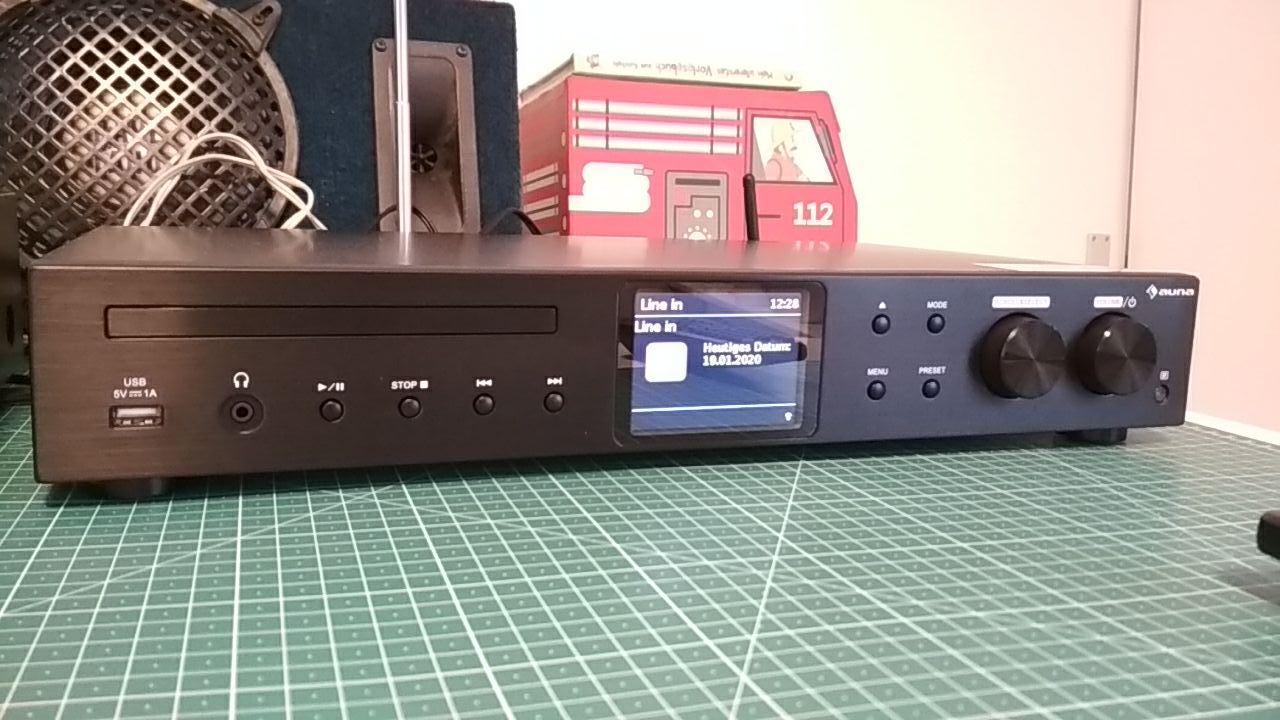

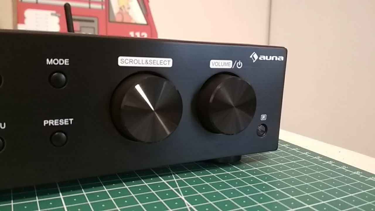

    Die Front ist optisch identisch wie der Verstärker, jedoch aus Kunststoff.

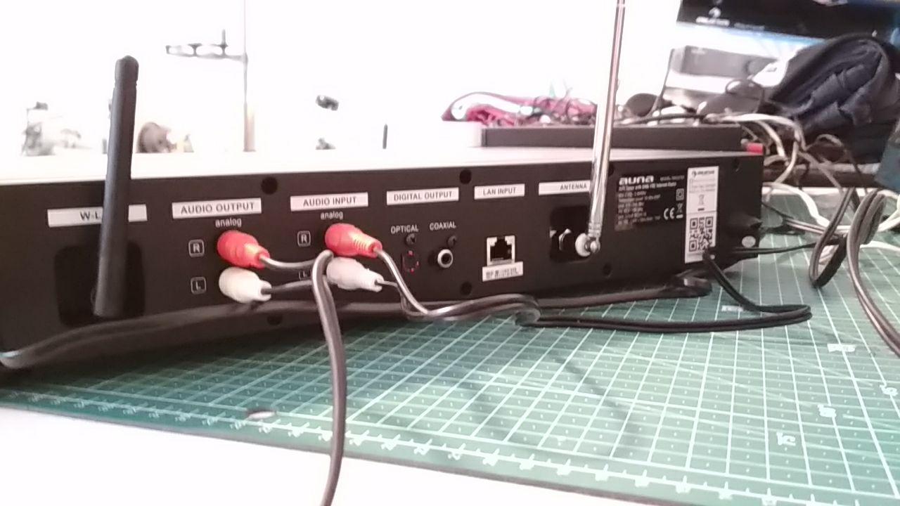

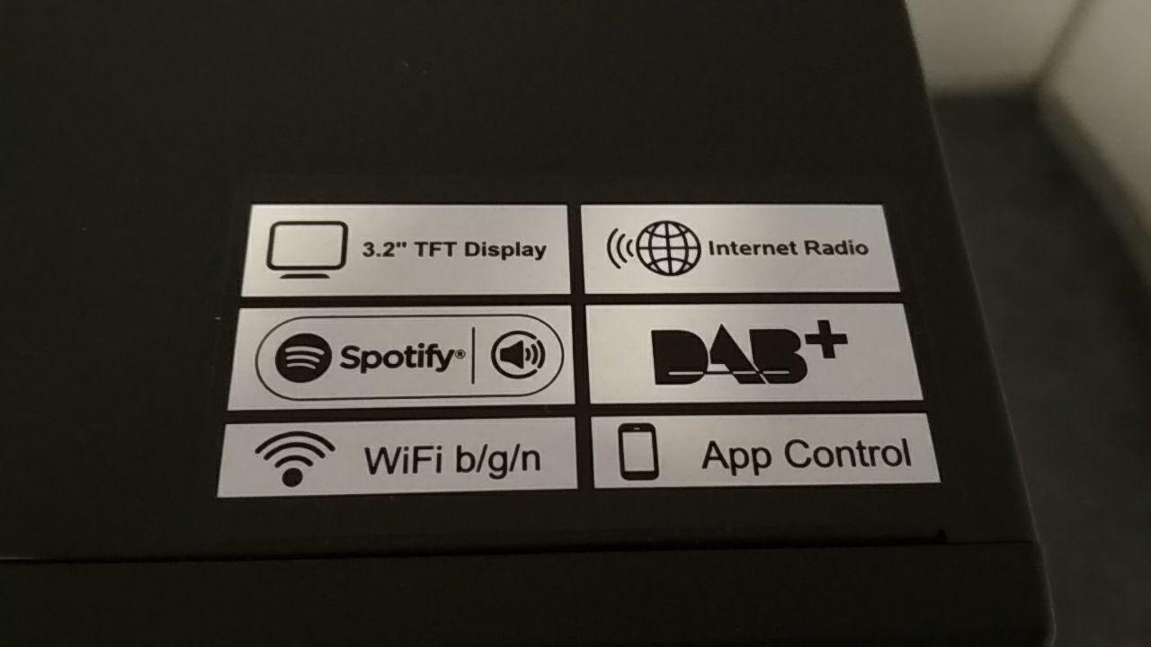

    Auch ein weiterer analog-IN ist vorhanden. Auch der funktioniert wie er soll und läßt sich regeln. WLAN Antenne und Teleskopantenne. Aber kein Powerschalter.
    Schön abgerundet, die CD Lade ist auch ordentlich und nicht extrem klapprig. Der USB funktioniert wie er soll und kann auch laden.
    Rechte Seite hat einen Menu-Regler und in dieser Kombi sehr wichtig: Pegelregler

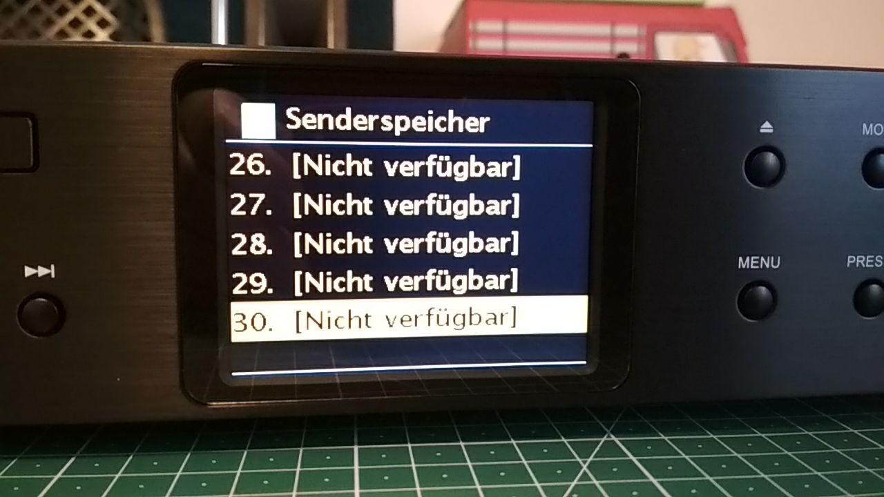

    Man hat je Empfangsart 30 Senderspeicher. Also weit mehr als irgendjemand brauchen könnte.

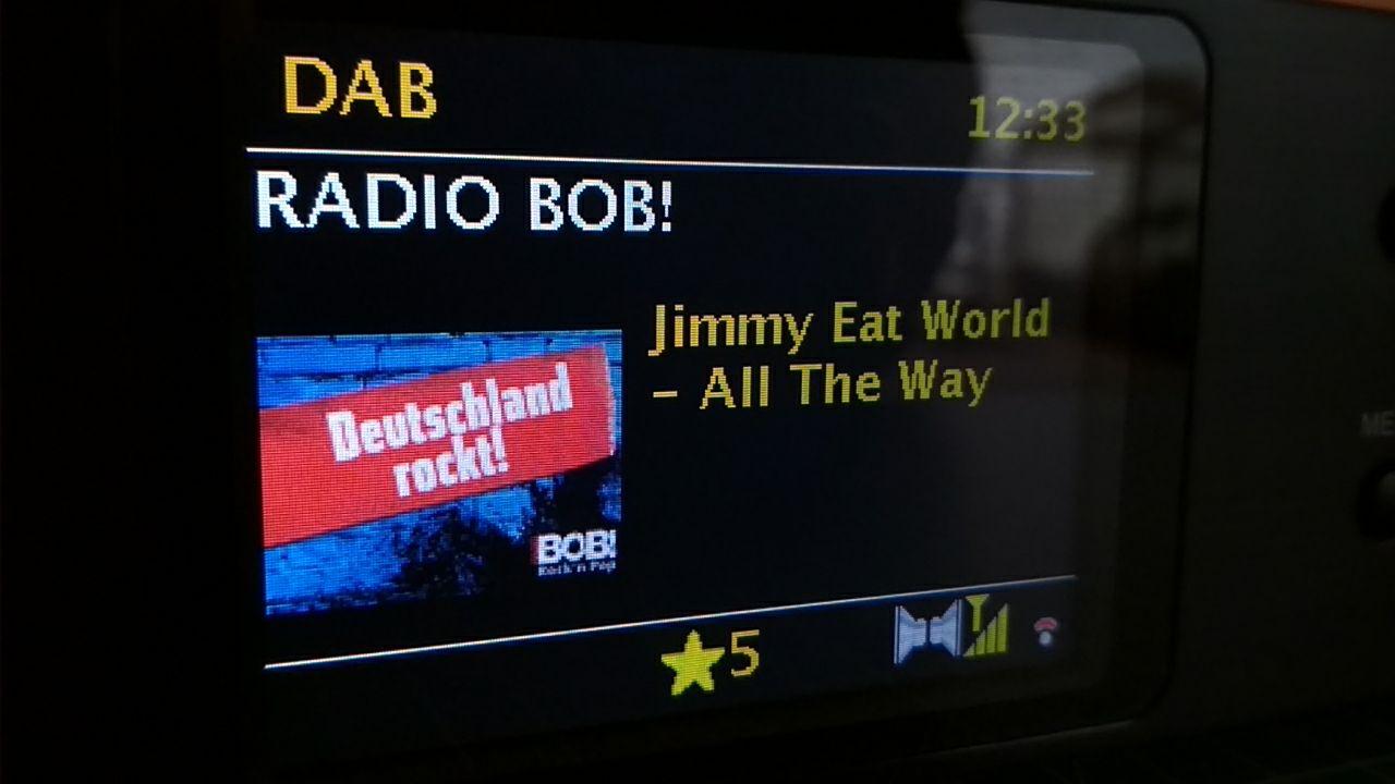

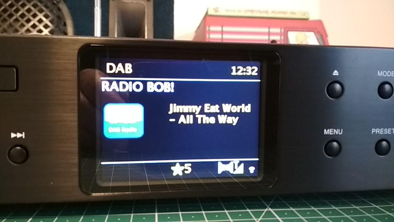

    DAB:

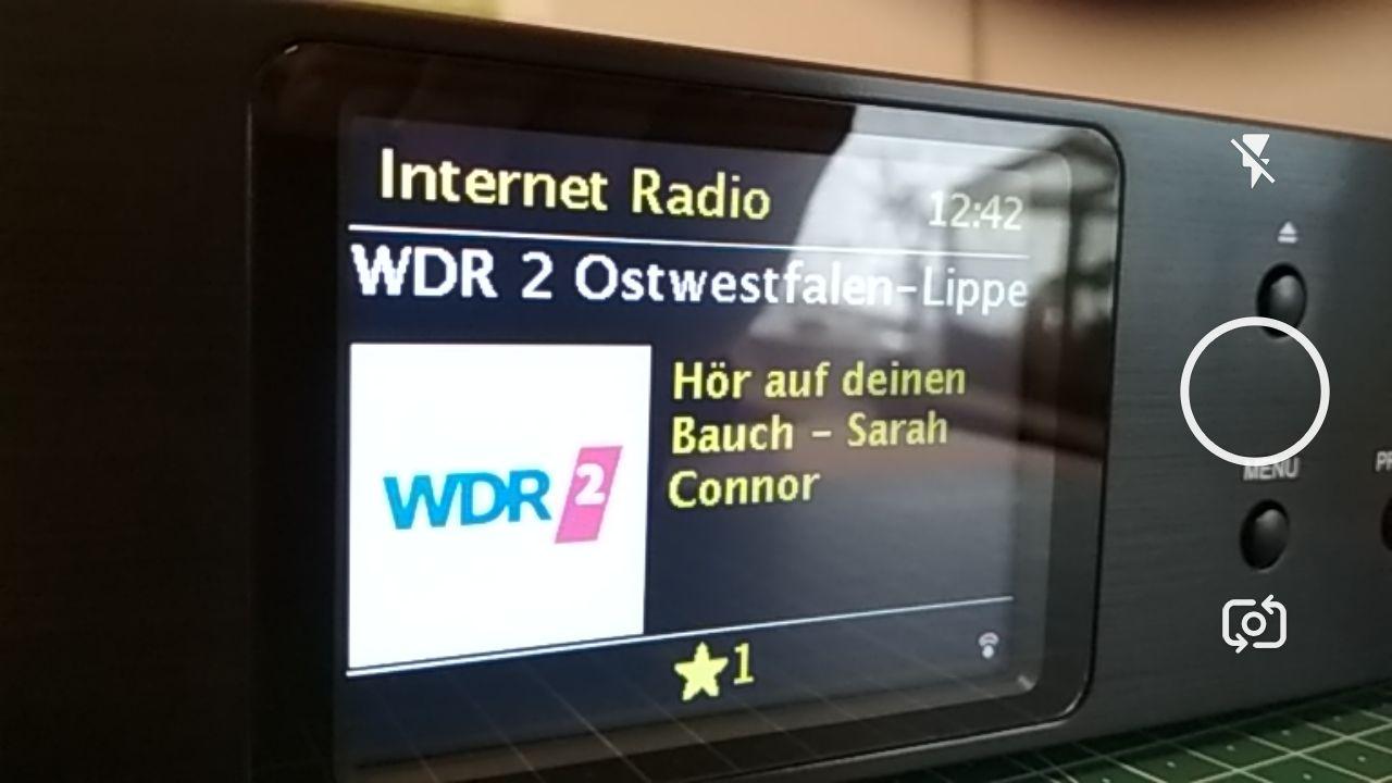

    iNet Radio:

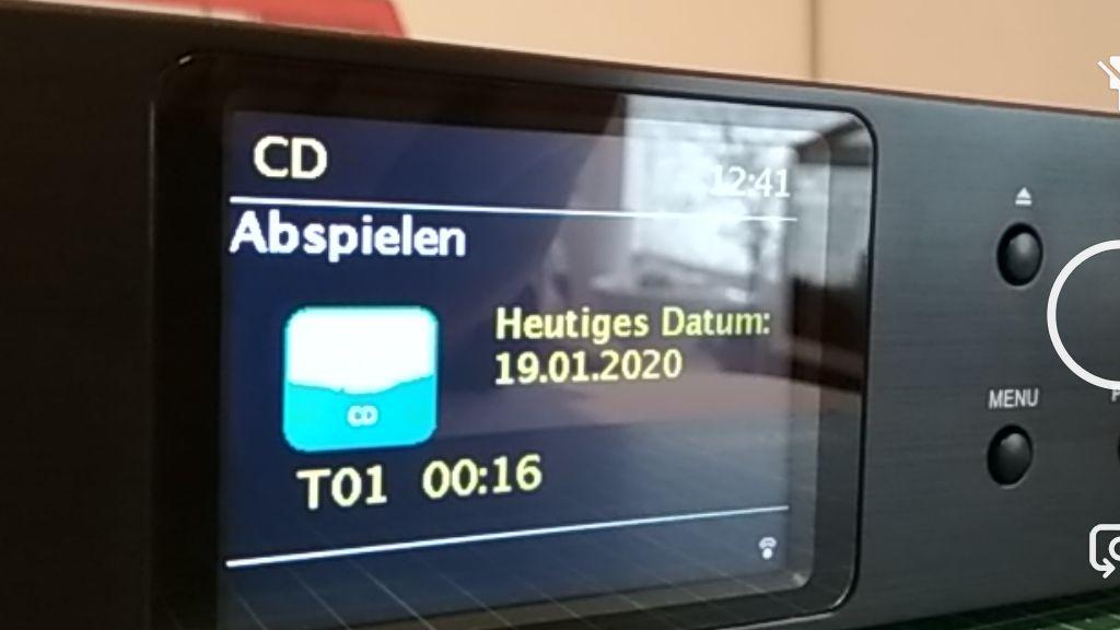

    CD

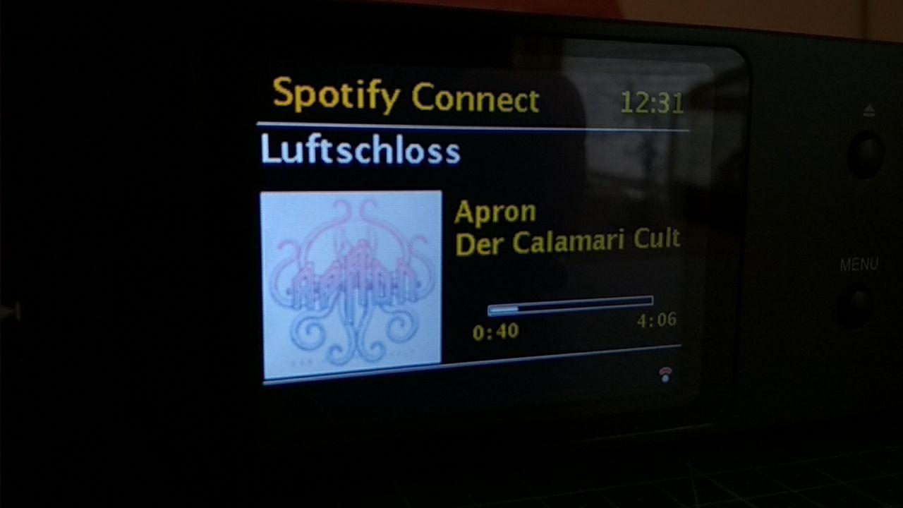

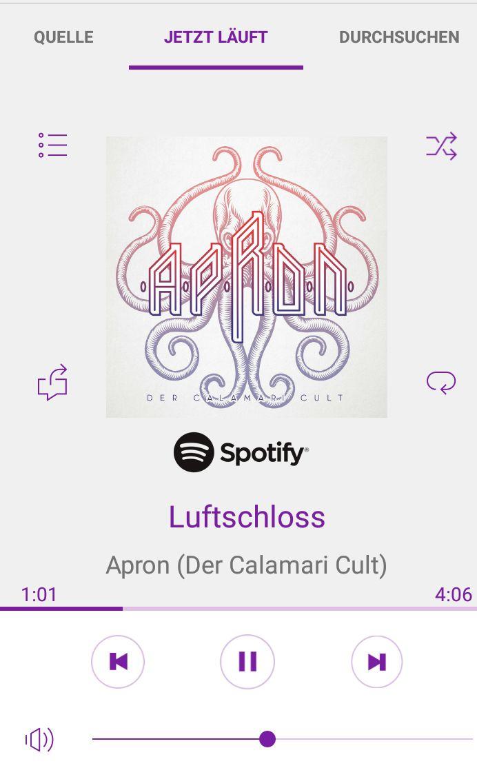

    Sehr gut: Spotify Connect

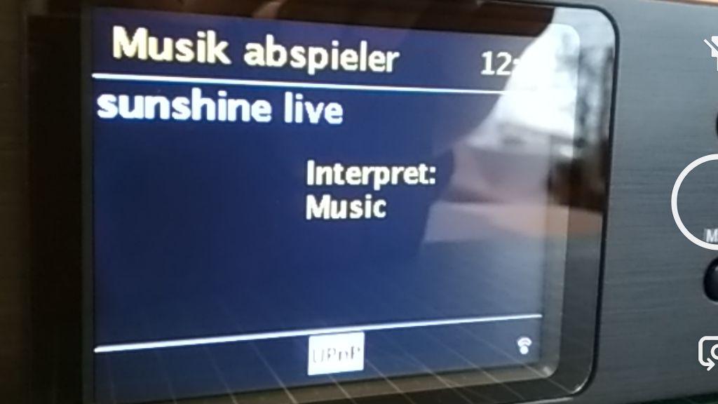

    Und sogar UPNP. Als Server diente hier ein DVB-Viewer (SAT) der das Sat-Radio als UPNP zur Verfügung stellt:

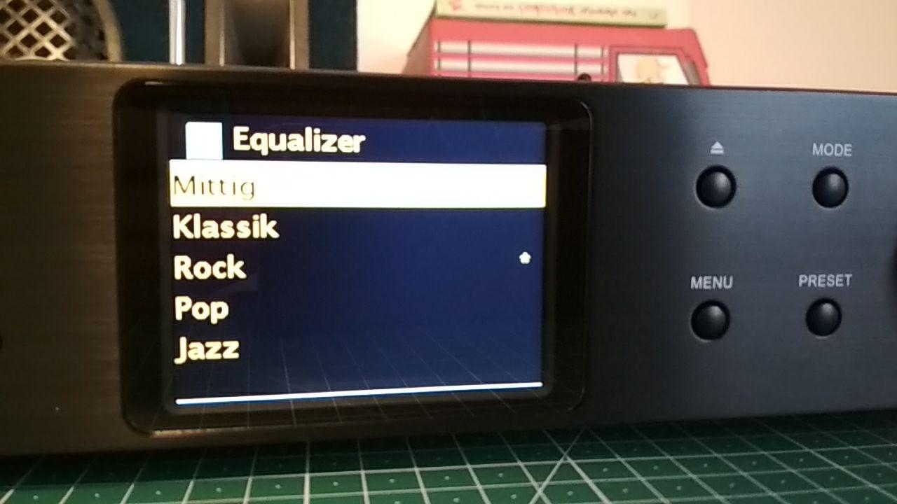

    Um den Ton anzupassen, der Verstärker hat ja keinen EQ, kann man hier bereits voreingestellte Presets wählen:
    Und die bringen auch ordentlich mehr Wumms in die Hütte.

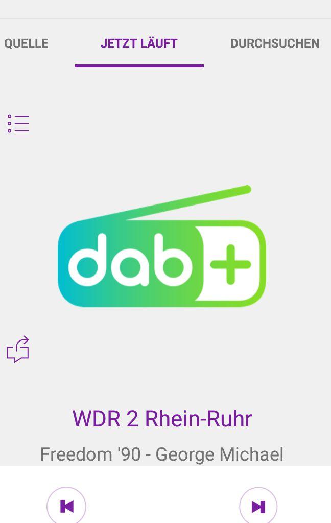

    APP

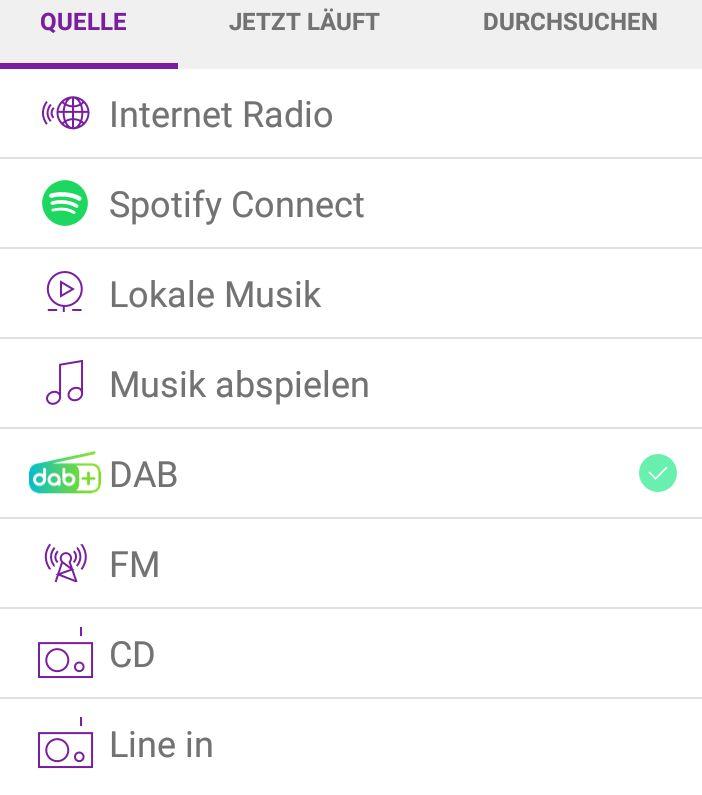

    Eine ordentlich App gibt es auch dazu:

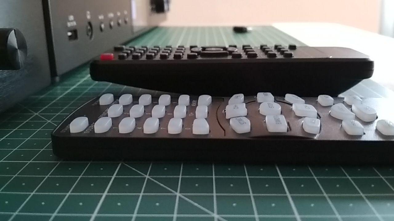

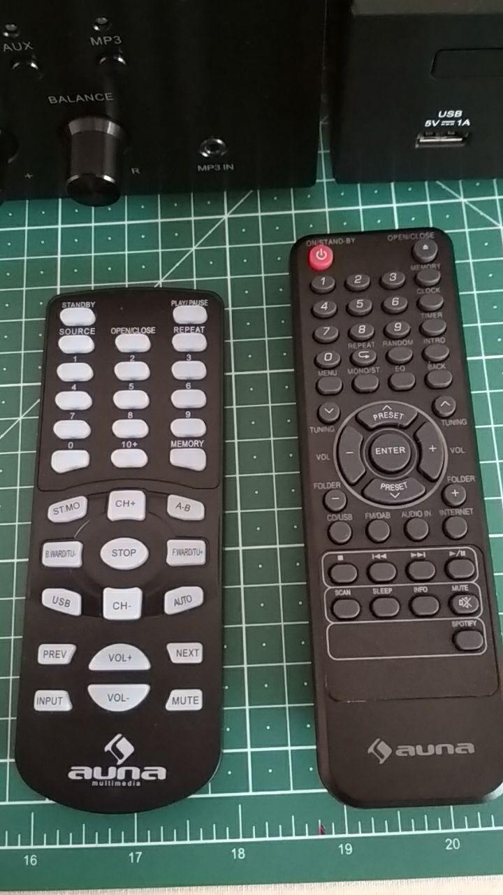

  • Die Fernbedienungen
    Da merkt man schnell, dass Auna ein "günstiger" Produzent ist.
    Die FB des Amp ist zu weit mehr fähig, als der Verstärker. (links)
    Die FB des iTuner ist auf das Gerät abgestimmt. (rechts)

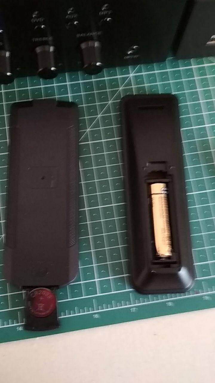

    Die sind völlig unterschiedlich gebaut:
    Und die Batterien:
    Beim Amp eine Knopfzelle und beim iTuner eine AA (keine kleine AAA).
    Beides ungewöhnlich.
    Die FB vom iTuner liegt aber sehr gut in der Hand. Die vom Amp ist mir zu flach. Scheckkartenformat war mal elegant.
