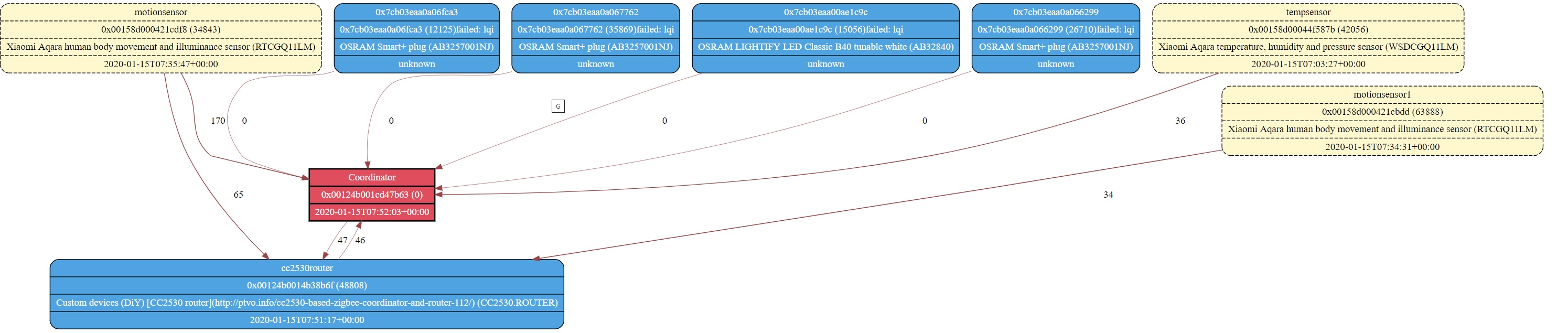

Zigbee2mqtt Network map
  • ich teste es mal, danke
    EDIT
    so es scheint zu gehen
    ist es möglich das sich der motionsensor mit dem router und dem coordinator verbindet? ich dachte er sucht sich immer nur ein gerät?
    muss mal sehen ob die signalstärke besser wird wenn ich den coordinator per usb kabel anschliesse anstatt direkt per usb. da sind nämlich nur ca 1-3 meter luftweg zwischen.
  • Dachte ich auch. Verstehe ich auch nicht.Ich ruf mal laut @horschte, vielleicht kann er uns das erklären
    Warum hängt bei dir fast alles am coordinator und nur die motionsensoren am router? Oder ist das eh so gewollt weil die sensoren näher am coordinator als am router sind?
    genau richtig :D .
    aber warum der "motionsensor" sich mit beidem verbindet weiss ich nicht da wäre der coordinator definitiv die bessere wahl ist direkt darüber.
    der motionsensor1 ist eine etage tiefer deswegen geht der an den router. Ich habe die geräte alle dort wo sie sitzen neu gepairt.

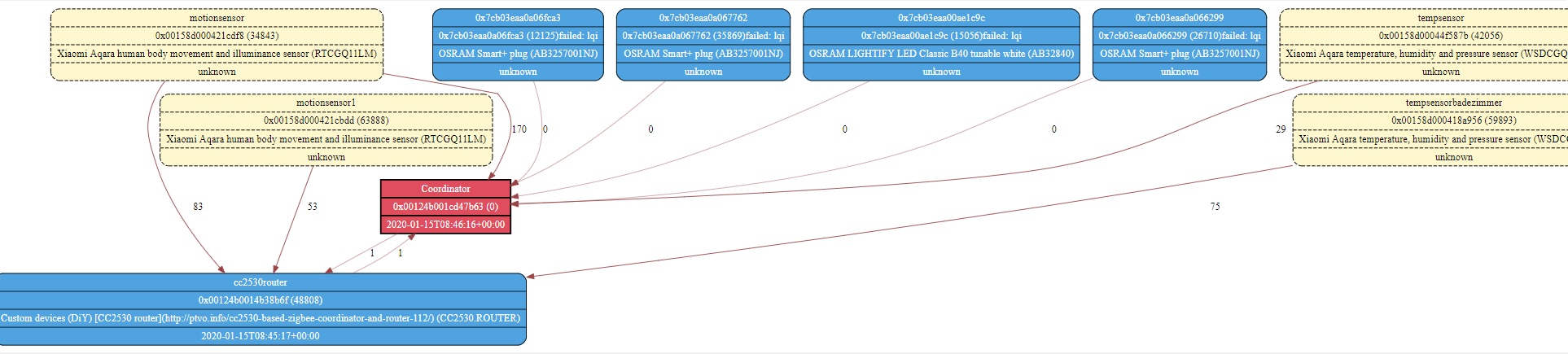

    EDIT
    habe gerade mal unten neben der motionsensor1 im badezimmer mal noch einen temperatur sensor gepairt, nun sieht das ganze wieder anders aus
  • ist es möglich das sich der motionsensor mit dem router und dem coordinator verbindet? ich dachte er sucht sich immer nur ein gerät?
    Nein, ist doch bei dir auch gar nicht so.
    Koordinator -> Router -> Endgerät. Ist doch normal...
    Edit//
    Ach jetzt sehe ich es. Geht um motionsensor, hatte die Augen auf motionsensor1... :sleeping: Ich denk mal das ist ein Bug in der Software, normal ist das nicht :D
