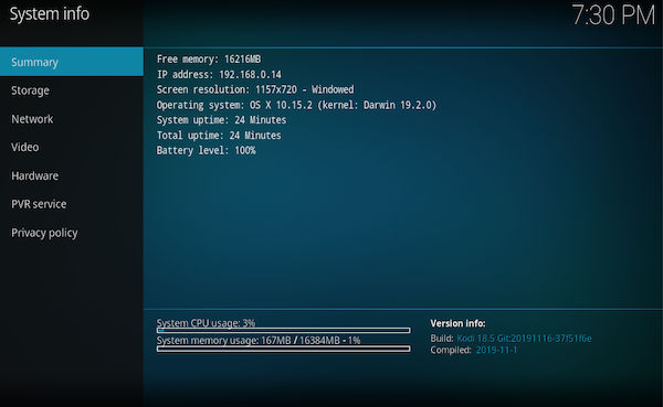

glaube ich nicht, da mein OS aktuell ist und bei mir die Installation sauber durchlief.
