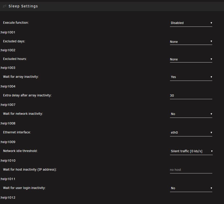

Ich nutze es dort doch auch schon seit drei Wochen selber ohne Probleme.Bei mir klappt es leider nicht.
Zu meiner Vorgehensweise:
Ich habe das Plugin von bergware deinstalliert. Habe dann ein downgrade auf 6.8.3 durchgeführt und dann versucht dein stable Plugin zu installieren, wo er mir den Fehler von meinem Post davor rausgeworfen hat. Dann habe ich dein beta Plugin installiert, was auch klappte. Um das Problem zu verdeutlichen, habe ich sogar extra noch eine Platte manuell hochgefahren.Anbei noch meine Settings:
Nach dem Log hat er doch erkannt das die HDD's runtergefahren sind und noch 4min sollte der dann ausgehen.
Sie sind aber nicht heruntergefahren. Das ist ja der Witz an der Nummer. Zu mindestens 3 Platten laufen noch und eine habe ich ja sogar manuell wieder hochgefahren und laut [definition='1','0']log[/definition] wurde es nicht erkannt.
Du verlässt dich dabei aber nicht auf die grünen Punkte in der WebGUI, oder?
Die zeigen eingentlich nie den richtigen Zustand an. -
Die zeigen eingentlich nie den richtigen Zustand an.Ne natürlich nicht, deswegen habe ich ja bei der Festplatte extra zusätzlich noch manuell einen spinning up gemacht, wie man im [definition='1','0']log[/definition] auch sieht. Und nach dem Spinnig up, meldet das Plugin ja immer noch, dass alle Platten down sind.
Was womöglich daran liegt das während des Spinups keine Read/Write Operationen erfolgt sind.
Das Script prüft in der von mir bereitgestellten Fassung (welche der alten Bergware Fassung entspricht) nur ob Read und Write Vorgänge stattgefunden haben zwischen zwei durchläufen.
Ist dies nicht der Fall wird die Disk als schlafend erkannt.Wenn du die Disk also hochfährst indem du eine Datei darauf kopierst dann sollte die als laufend erkannt werden. Einfaches aufwecken per Spinup muss da nicht funktionieren.

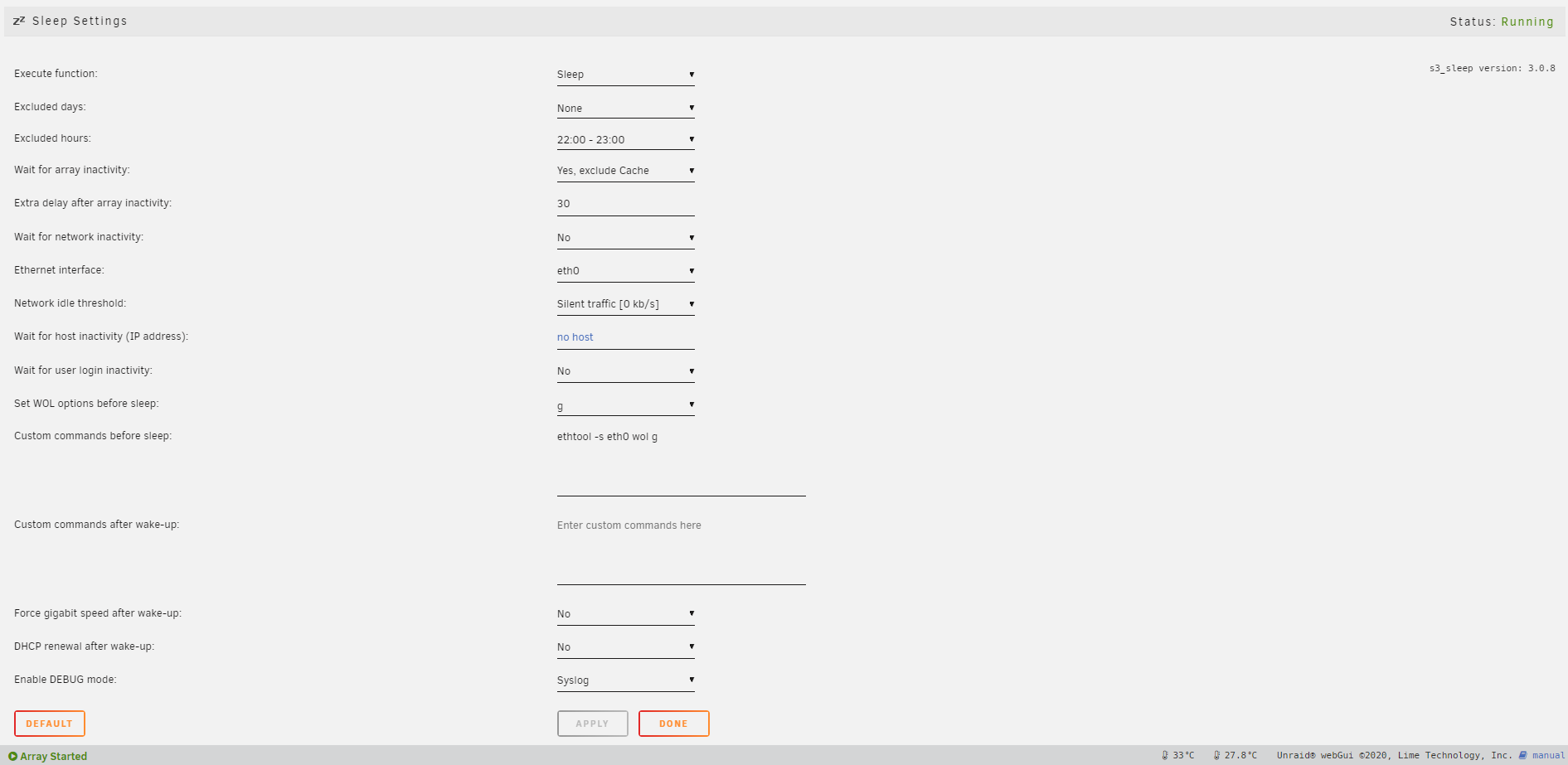

6.8.3 nach wie vor. Die letzte Stable eben
Dann hab ich ehrlich gesagt keine Ahnung wo das mit den Hilfetexten wieder herkommt.
Ist auch nicht weiter schlimm. Die Funktionen sind ja gegeben
Ich sag es mal so wenn in den nächsten Tagen keine großen Fehler mehr auftauchen dann geht die Beta eh in den Stable Channel. Ich teste die jetzt auf meiner 6.8.3 install, Kollege hat die auf seiner 6.9er Install laufen.
Und ich geh mal davon aus @FunnyBoy wird die neue VErsion auch bald testen. -
Und ich geh mal davon aus @FunnyBoy wird die neue VErsion auch bald testen.Ich habe deine Beta seit einigen Tagen unter 6.8.3 erfolgreich am laufen, wenn wir von deiner Version sprechen, die du aktuell in deinem Beta Channel hast.
