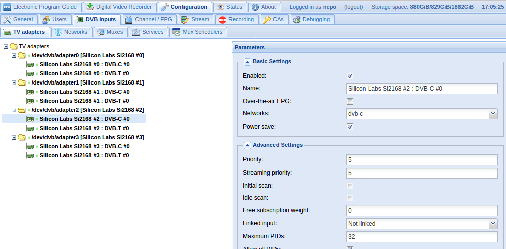

Bin neu hier, Kodi nutze ich seit 2 Jahren, TVHEADEND soeben wieder installiert und kämpfe nun
Ich hänge mich an diesen Thread an, weil ich selbes Problem habe...
Mein System: Ubuntu Server 20.04, DigitalDevices Cine S2 V6 mit Erweiterungsboard für DVB-C/T, installiert gemäß Anleitung von Digital devices.
Adapter werden in TVHEADEND gelistet, scan bringt aber keine Ergebnisse. Ich will derzeit nur DVB-C empfangen. Kabel, an dem TVHEADEND steckt, liefert an den TV DVB-C, ist also okay.

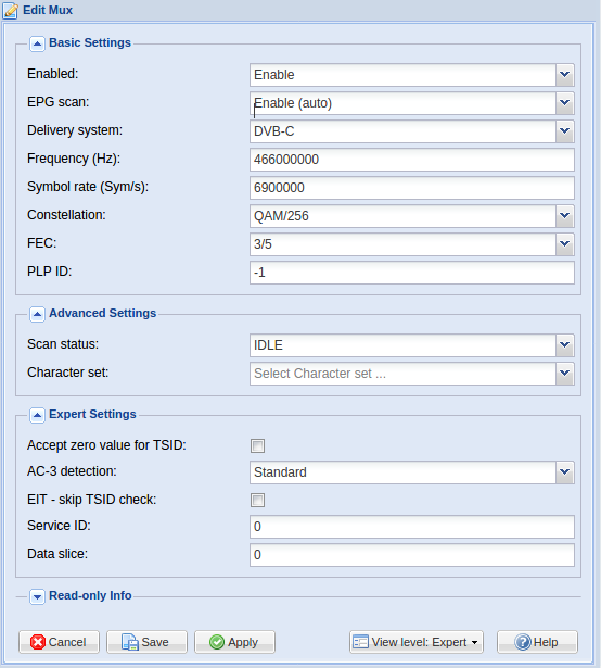

Ich habe die Daten, die ich fand, jetzt bei MUX eingetragen - leider kein Erfolg. Und W_Scan tut auch nicht, scheint noch immer die Karte nicht zu erkennen.
lg. TVbaer
Bei der Symbolrate fehlen noch 3 Nullen (also 6900000).

Vor lauter Herumprobieren habe ich jetzt tatsächlich die Nullen vergessen! Und siehe da:
ES FUNKTIONIERT! 580 (!!!) Sender gefunden!
Ich danke Dir sehr herzlich, für Deine super Hilfe!
