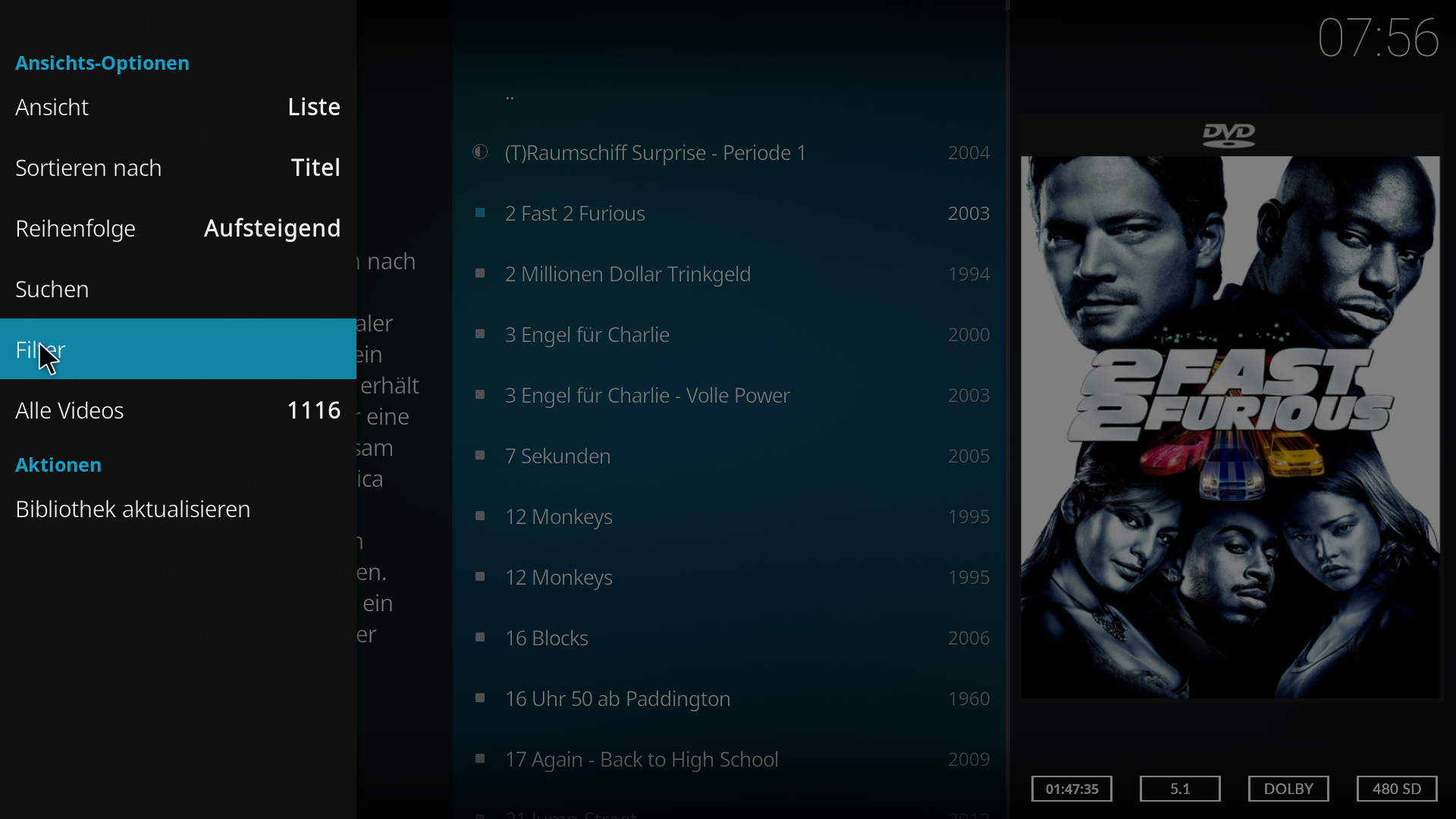

  • Hi,
    ich hab mich gefragt, warum man in der Video-Bibliothek nach z.B. Schauspieler und Jahr, aber nicht nach Art des Mediums filtern kann.
    Es gibt Situationen, in denen ich mir gerne nur meine Blurays anzeigen lassen würde. Warum hat der Filter nicht so eine Funktion? Ich weiß nicht, wie diese Filter arbeiten, aber ich vermute mal, dass sie das Jahr, die Schauspieler etc. aus den nfo-Dateien entnehmen. Dann könnte man dort doch auch die Auflösung auslesen, oder nicht?

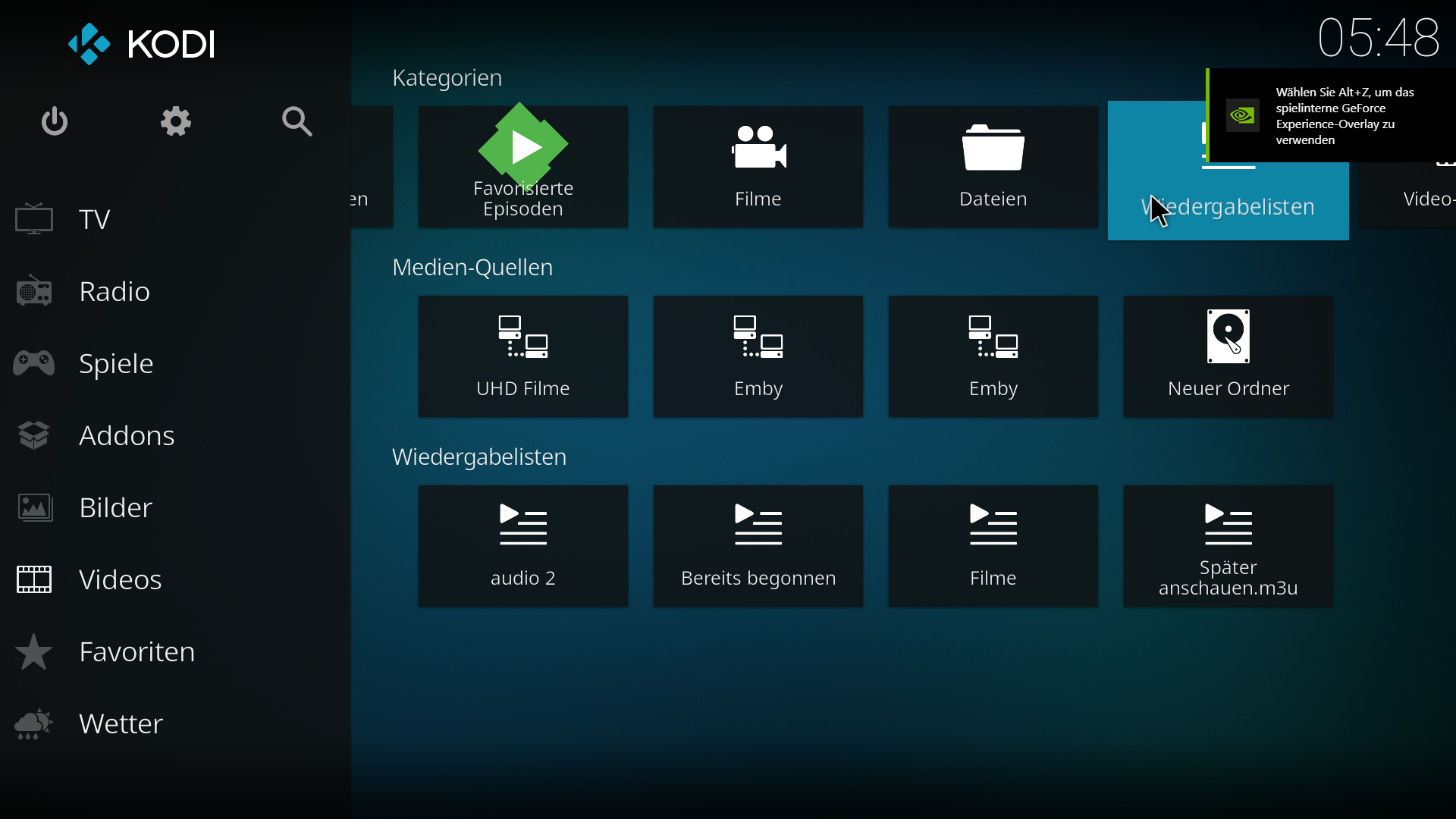

  • Ich habe zwar irgendwann auch schon mal gelesen, dass man zu diesem Zweck Playlists als Menüpunkte erstellen kann, aber das find ich nicht so schön. Denn i.d.R. will ich ja schon alle Filme zusammen in einer Ansicht haben und nur bei Bedarf nach DVD, Bluray etc. selektieren. Und dann 3 verschiedene Menüpunkte zu Filmen zu haben sieht doch doof aus.
    Dies als Menüpunkte im Hauptmenü zu haben ist "Optional". Du kannst Dir die Smarten Wiedergabelisten z.B. auf eine freie Fernbedienungstaste legen.
    Oder in die Favoriten packen.
    Oder über Video -> Wiedergabelisten erreichen.
    Bei Estuary (dem Standardskin) sind die Wiedergabelisten sogar direkt dort auswählbar.

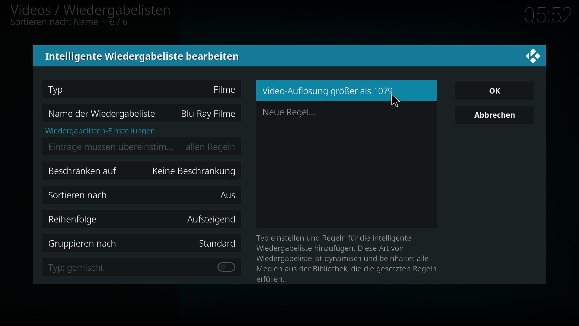

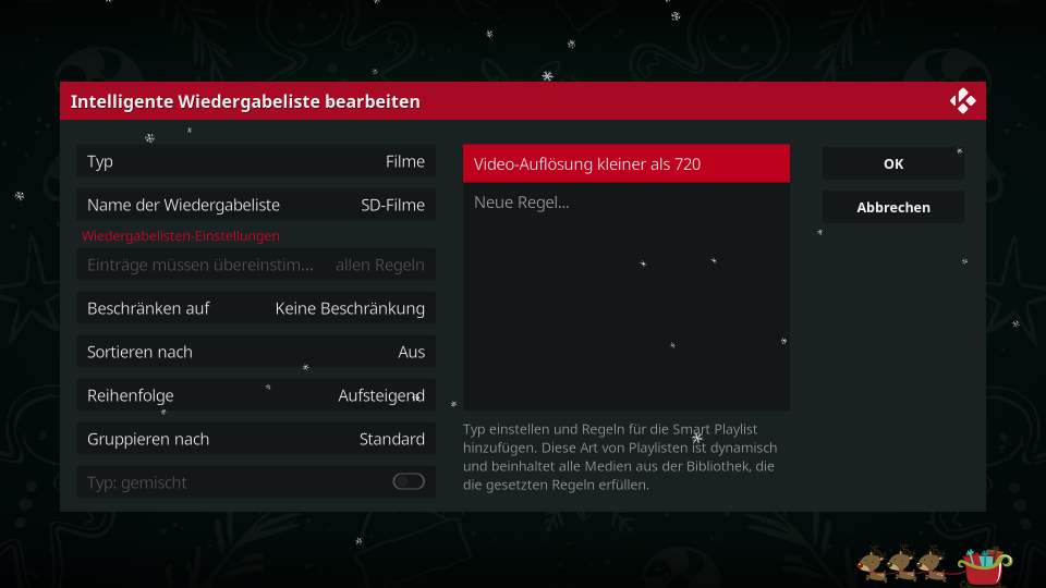

    Dies wäre die passende Einstellung einer Wiedergabeliste:

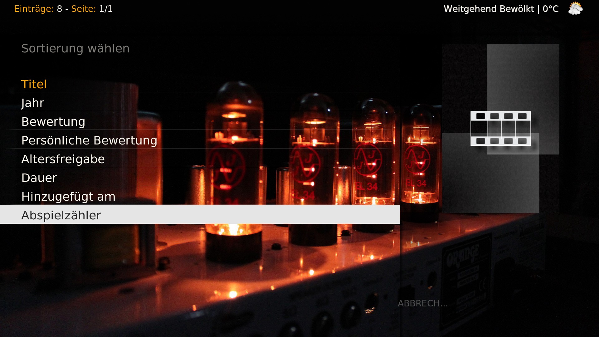

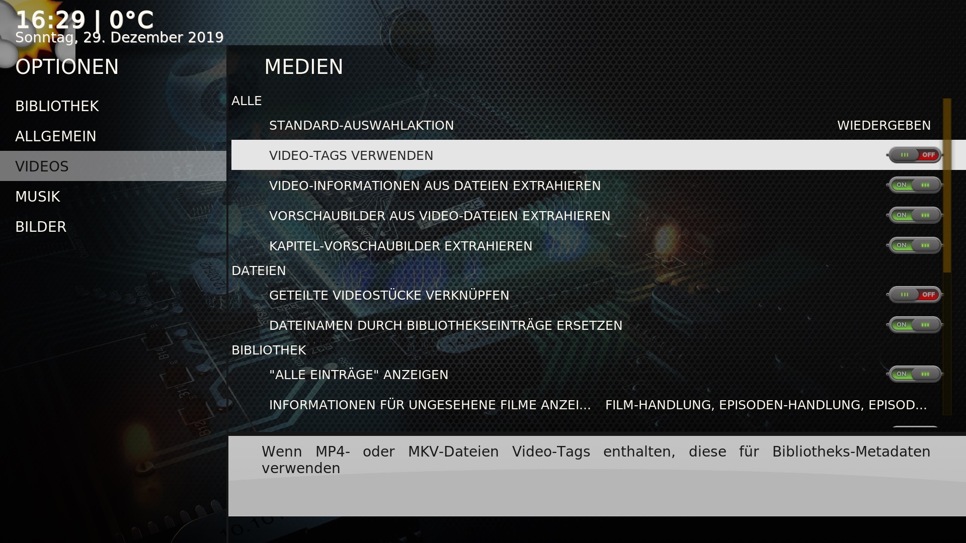

    In meiner Video-Bibliothek gibt es eine Option die "Sortieren" heißt, aber da steht nichts von Tags:
    Ich hab in den Einstellungen eine Option zu den Video-Tags, die ausgeschaltet ist. Aber wenn ich mir die Beschreibung dieser Einstellung durchlese, hört sich das nach etwas anderem an.

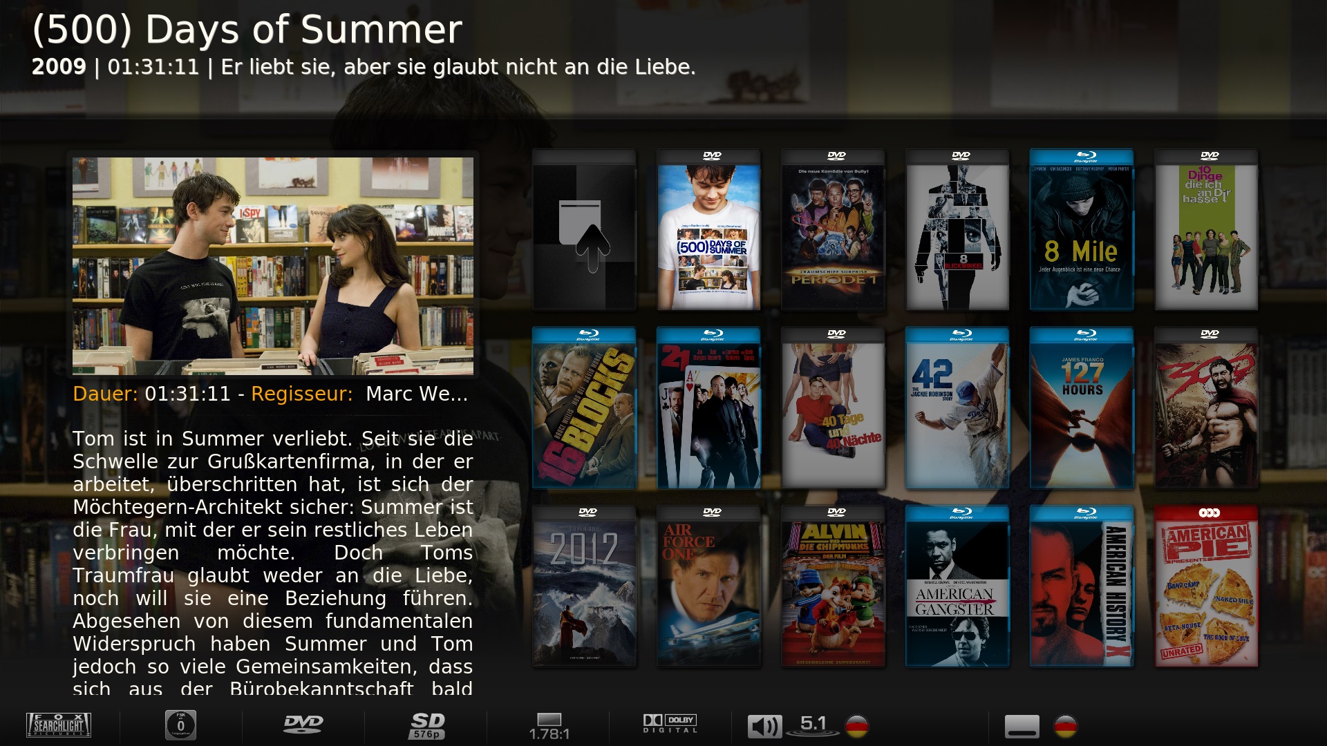

  • Eine Fernbedienung hab ich nicht, ich bediene meinen NUC über eine Mini-Tastatur. Mit Favoriten hab ich noch nie gearbeitet, aber das wär ja auch wieder ein Umweg über ein externes Menü.
    Gibt es keine Möglichkeit, direkt in der Videobibliothek nach Blurays zu selektieren? Optisch werden die Blurays durch die unterschiedlichen Hüllen ja schon von den DVDs getrennt.

  • Gibt es keine Möglichkeit, direkt in der Videobibliothek nach Blurays zu selektieren? Optisch werden die Blurays durch die unterschiedlichen Hüllen ja schon von den DVDs getrennt.
    Das erfolgt meines Wissens nach direkt über das Auslesen der Frameabmessungen der Videodatei (also 720x480/576 -> SD, 1280x720 -> 720p, 1920x1080 -> HD/BluRay, 3840x2160 -> 4K usw.) Das Einblenden der BR-Hüllen ist dabei reine Makulatur, der Skin entscheidet anhand der Frameabmessungen und weiß daher nicht, ob das Video nun ein BR-Rip oder einfach nur eine HD-Aufzeichnung ist.
    Man kann aber per Smartplaylist-Editor auch durchaus nach Framegröße als Kriterium filtern lassen und erhält dann entsprechende PLaylisten für SD, HD usw. Als Screenshot mal meine Filme in SD-Auflösung:

  • Es ist bestimmt VIEL einfacher jedes Mal die passenden Filter aus einem Seitenmenü auszuwählen anstatt einmal eine Smart Playlist zu erstellen nach eigenen Wünschen [/ironie].
    Also ich find es jetzt nicht einfacher, wenn ich für eine andere Filmansicht jedes mal meine Video-Bibliothek verlassen und die Favouriten aufsuchen muss. Für mich macht es auch keinen Sinn.
    Und die Möglichkeit gibts eben nicht weil die Smart Playlisten genau das abdecken.
    Wenn man der Argumentation folgen würde, bräuchte man überhaupt keine Filter mehr. Dann könnte man ja alles über Smart Playlisten machen.
    Warum sollte man die einen Suchkriterien über die Filter abdecken und ein anderes über eine smarte Playlist? Wo ist denn da die Logik?
    Wenn das technisch nicht umsetzbar wäre, wär das was anderes. Aber die Auflösung steht ja genauso in den nfo-Dateien, wie die anderen Filterkriterien auch.

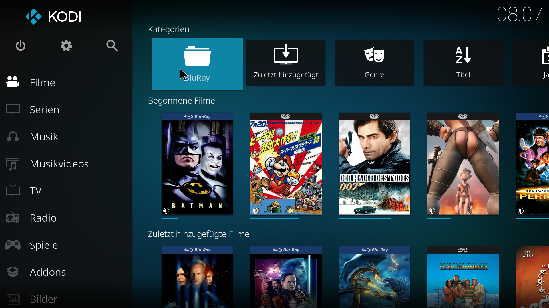

    Also bei dem Skin, den ich nutze, werden diese Hüllen angezeigt, wenn man Tags wie Bluray, DVD etc. mit in den Filmordner schreibt. Wie etwa
    8 Blickwinkel (2008) (DVD)
    American Gangster (2007) (Bluray)
    Ah, das hört sich sehr gut an. Ich kanns erst in 2 Wochen ausprobieren, aber ich bin guter Dinge, dass das so funktionieren wird. Vielen Dank :)
    Wieso Seitenmenü?
    z.B. im Estuary-Skin liegt das bei 'Filme' in der oberen Leiste bei Genre, Darsteller, Jahr usw., also zumindest dort sehr einfach zu erreichen.

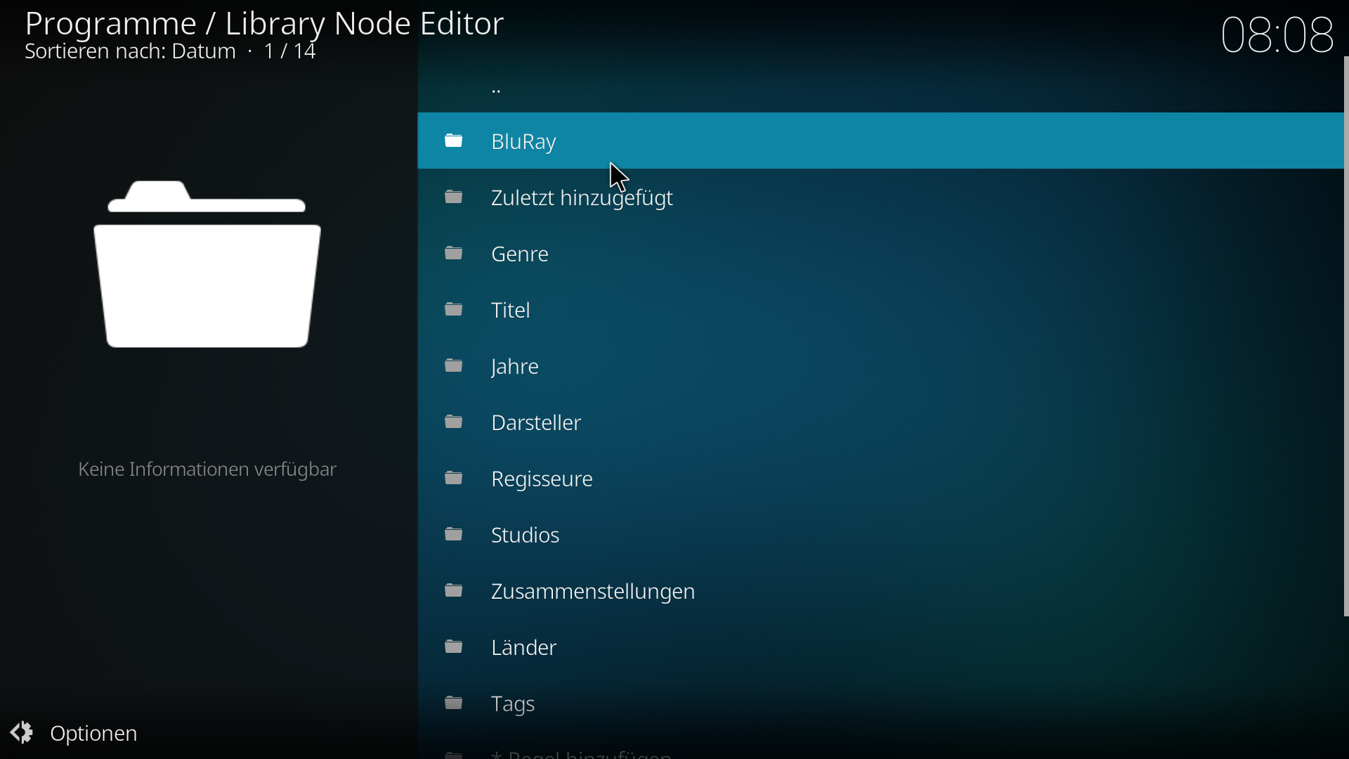

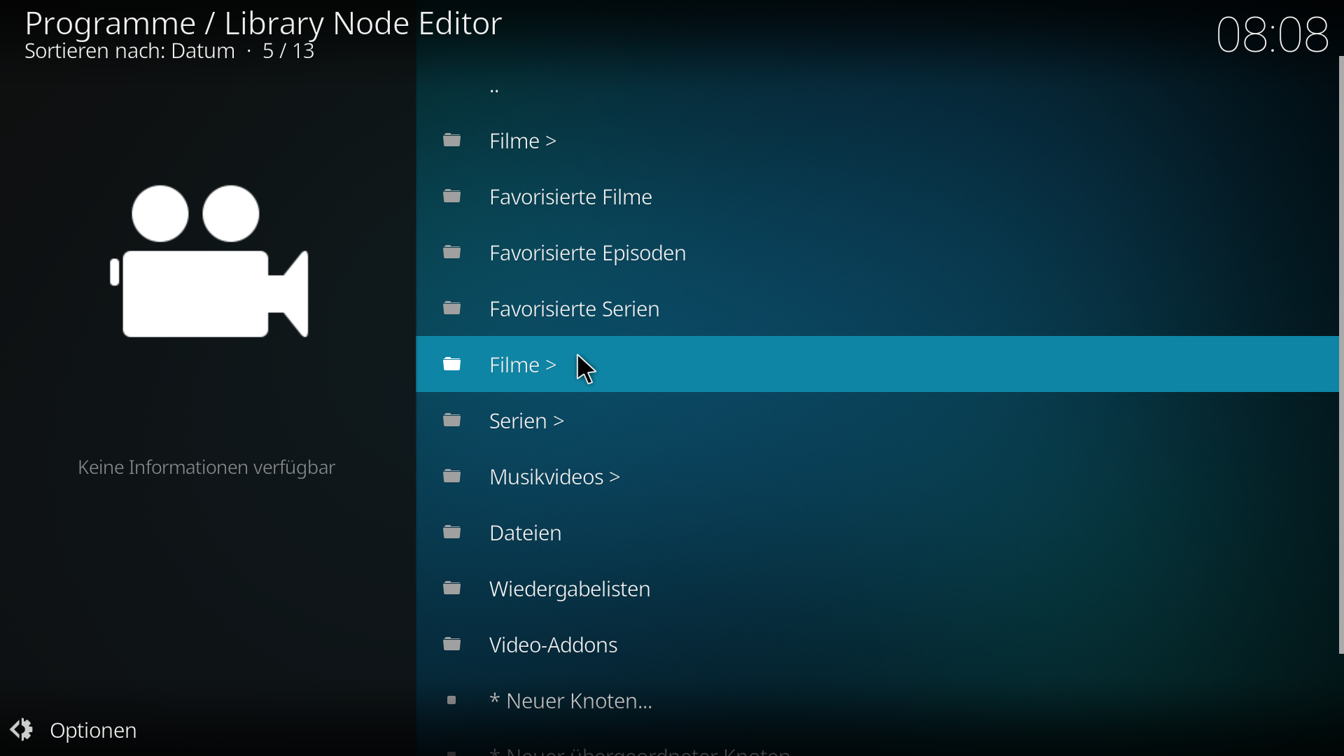

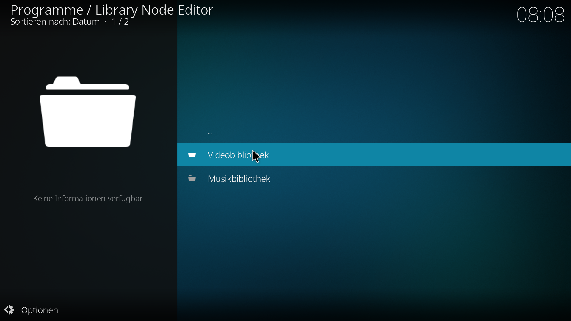

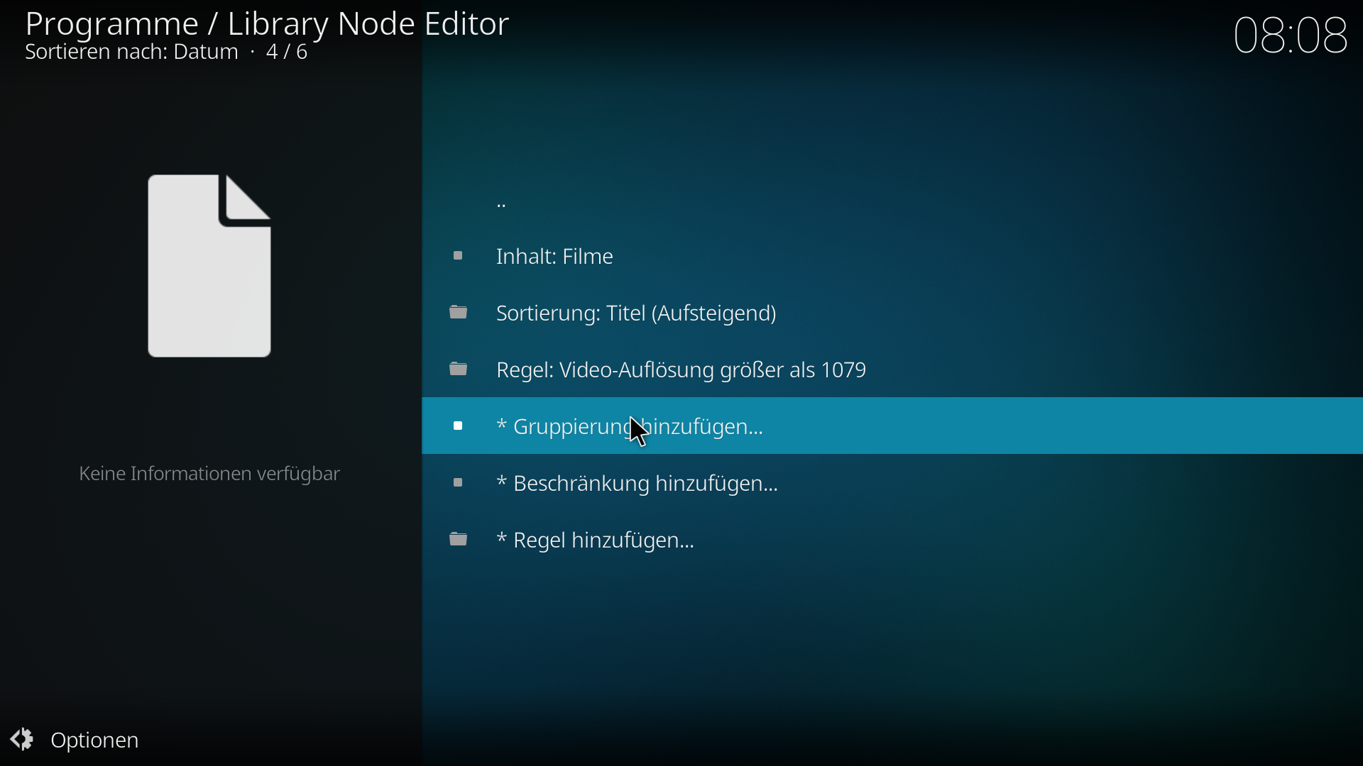

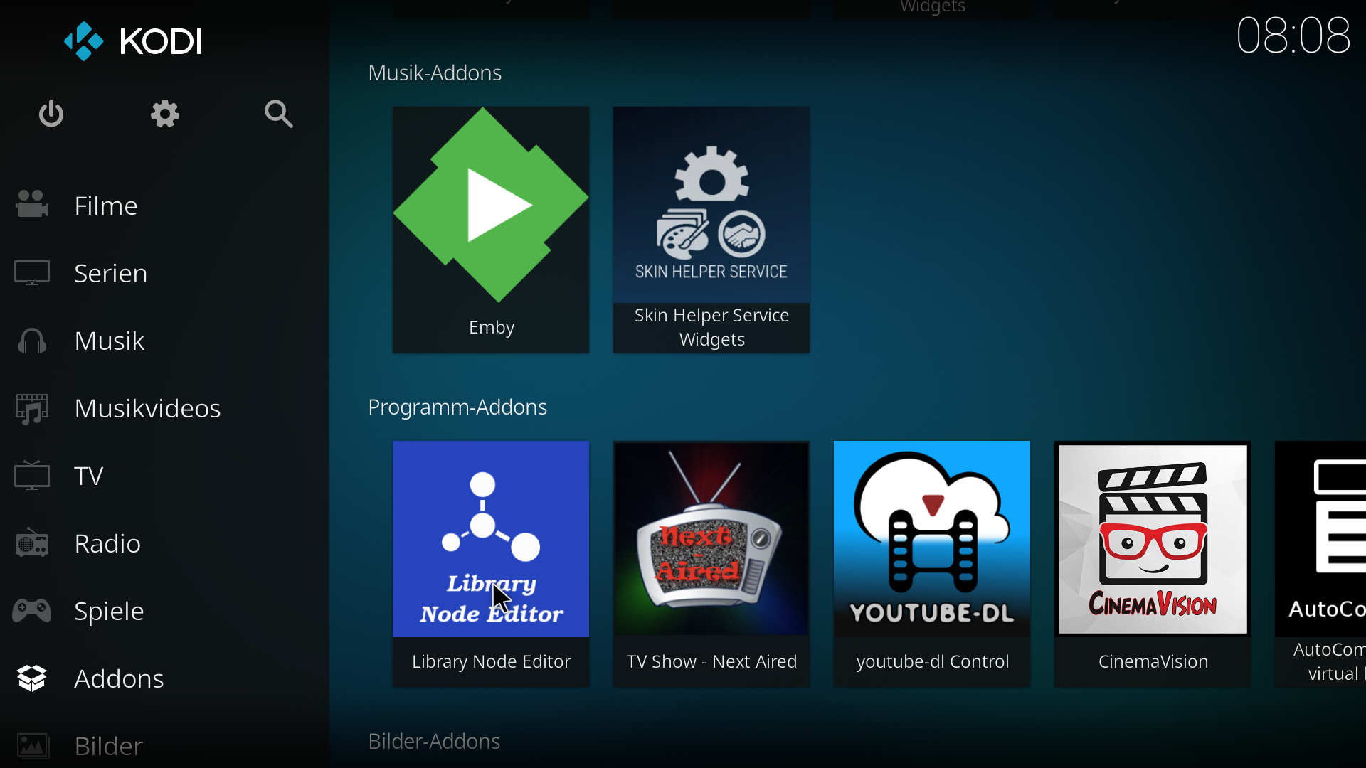

    Da hast Du Recht. Es gibt übrigens noch einen weiteren Weg und zwar über den Library Node Editor wo man einfach eine weitere Kategorie hinzufügen kann.
    Hier ist "mein" dahingeschusterter Node.
    Dafür musste ich nur mit dem Library Node Editor im Bereich Filme einen zusätzlichen Knoten hinzufügen.
    Den Library Node Editor kann man sich unter Programm Addons runterladen. Der neue Knoten wird dann nach einem Skin Reload automatisch sichtbar.
    DAS ist dann denke ich die einfachste Möglichkeit.

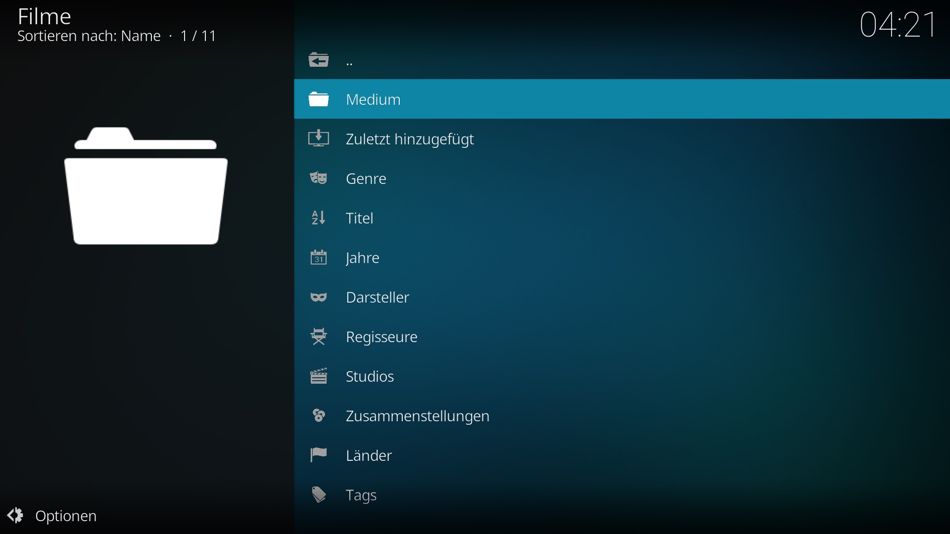

  • Das mit den Nodes wär natürlich noch besser, wenn es funktionieren würde. Dann hätte ich genau das, was ich will, ohne jedes mal die *.nfos editieren zu müssen.
    Das Erstellen hat auch gut geklappt. Hab mir einen Knoten "Medium" mit den Unterknoten "Blu-ray" und "DVD" erstellt. Der Inhalt der beiden Unterknoten ist mit den Videoauflösungen verknüpft.
    Das Node steht jetzt mit den anderen in einer Liste:

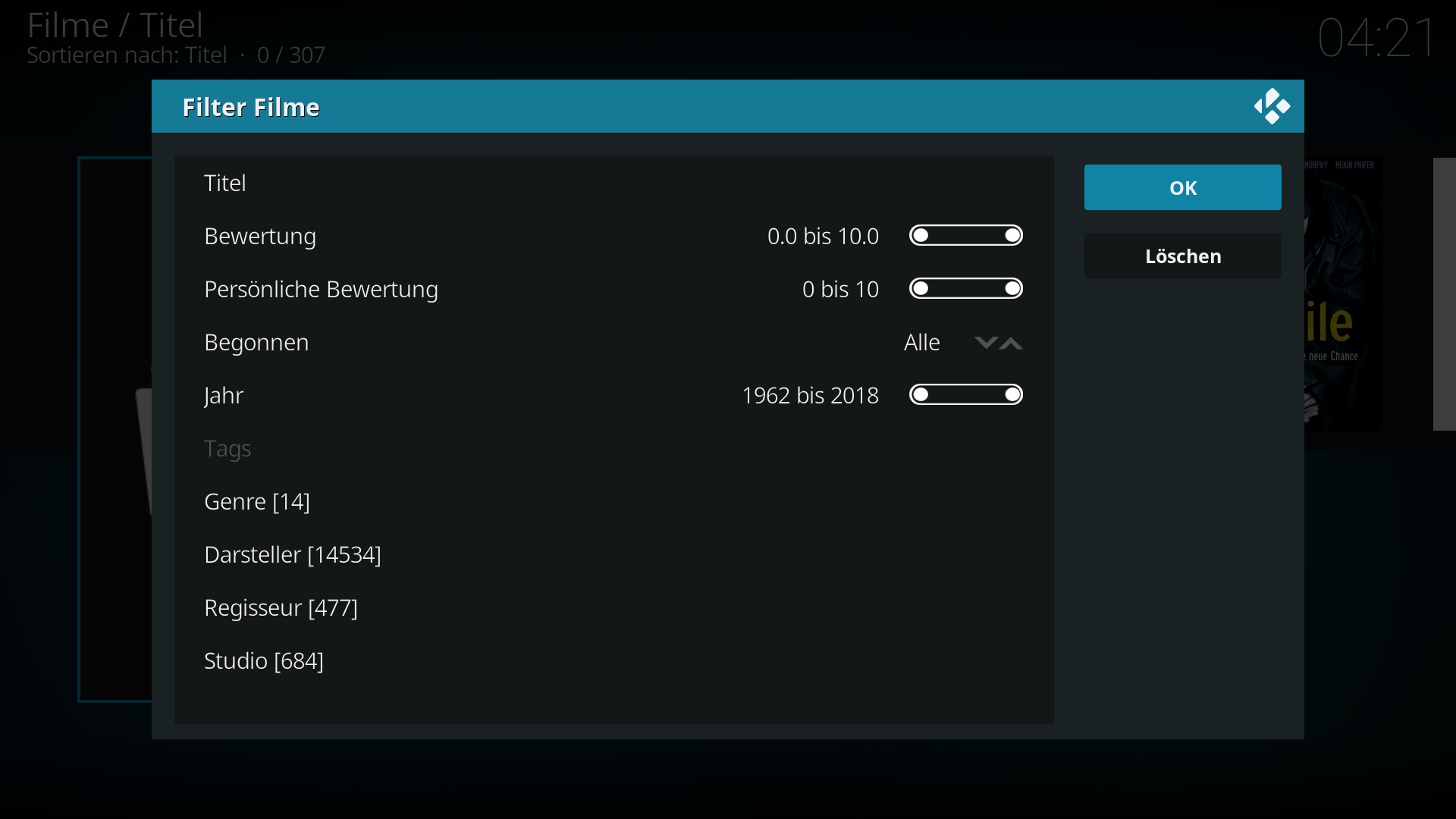

    Aber zum Filtern werden trotzdem nur die üblichen Verdächtigen angeboten:
    Kann man das Node dort auch irgendwie hinzufügen?

    Einen Einbau in die Filter bietet Kodi nicht an. Das wäre dann eine Änderung im Kern von Kodi was Du dir mal gerne wünschen darfst in deren Forum.
    Oder im Skin - ich weis nicht - mehr Filtermöglichkeiten hatte ich in keinem Skin bisher. Denn ein Node ist kein Filter.
