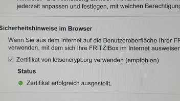

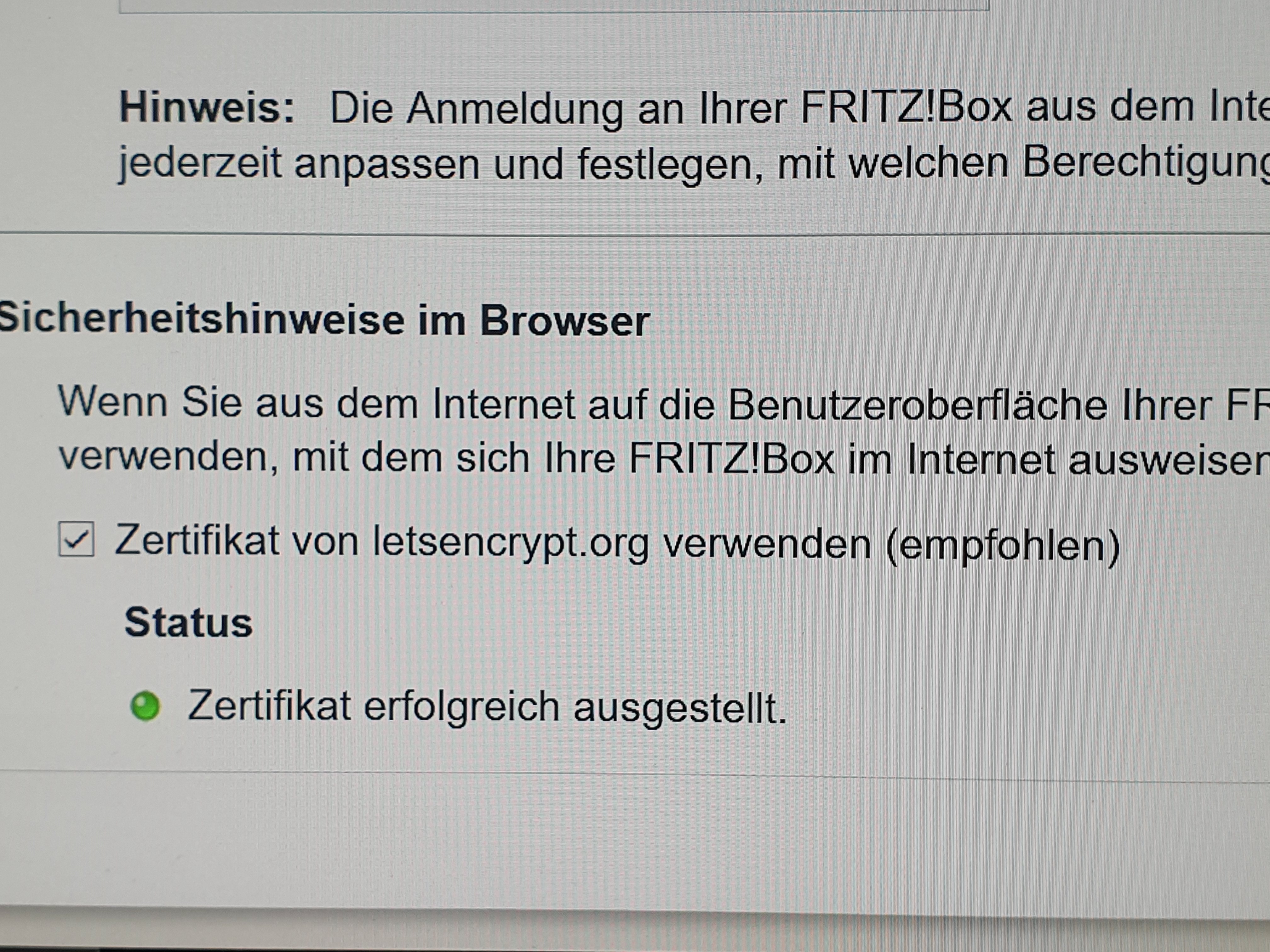

  • Jo, SSL Fehler. Sollte aber doch mit letsebcrypt eigentlich nicht passieren..

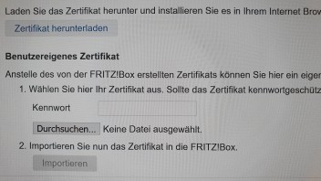

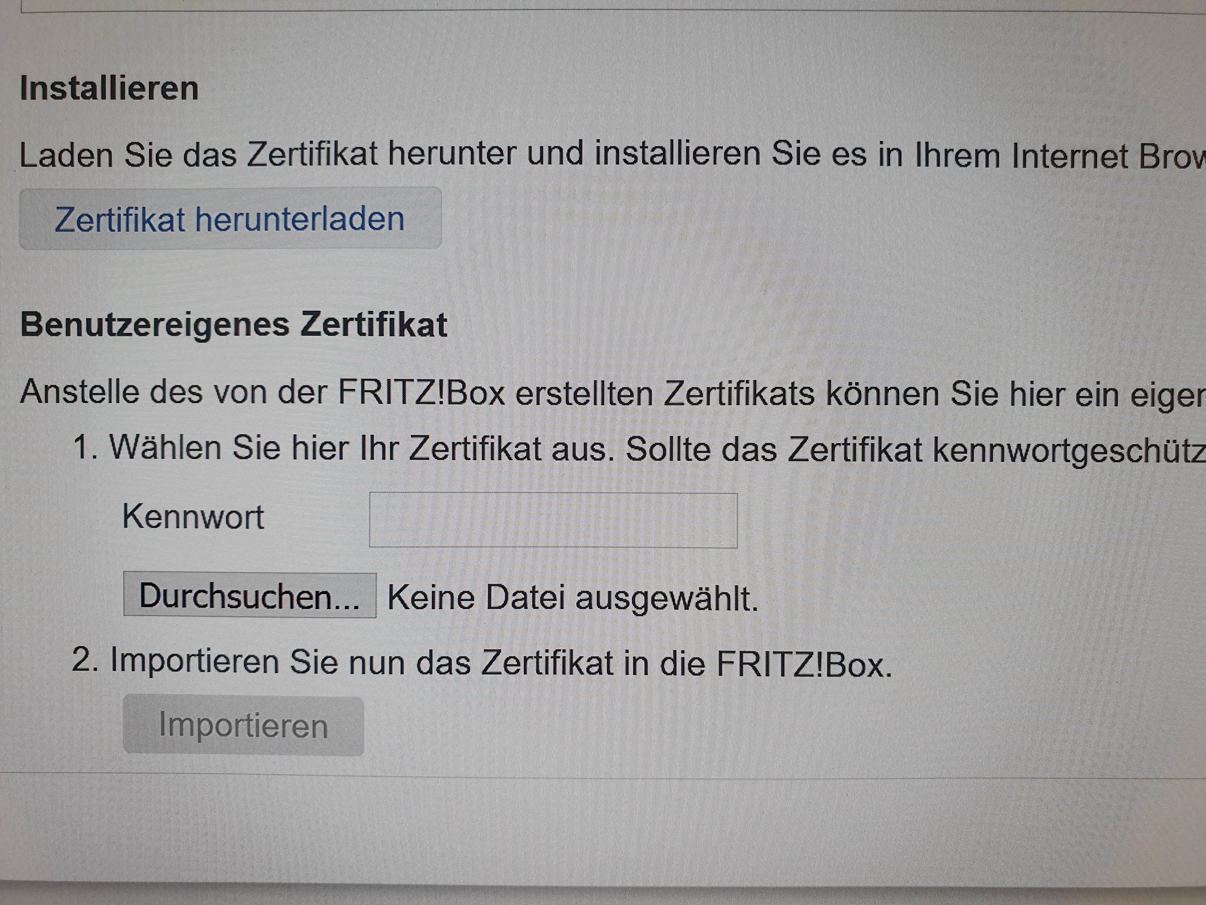

  • Ich denke mit letsencrypt wird nur vermieden das es zu einen Fehlerhinweis bei Benutzung des Browsers kommt...beim Zugriff auf die Benutzeroberfläche der Box.
    Das von der Box selbst generierte Zertifikat scheint ja trotzdem noch vorhanden zu sein beim Zugriff auf das Nas selbst.
    Okay das Fritzbox Zertifikat hat ja die Endung cer.
    Das akzeptiert Kodi so in dieser Form nicht oder ?!
    Wo müsste denn überhaupt das Zertifikat am Ende abgelegt werden im Kodi? Welcher Ordner / Pfad ? Wie muss es benannt werden? Und habe ich dann am Ende auch Zugriff auf den Ordner (da wo das Zertifikat hin muss) auch wenn der Fire TV Stick nicht gerootet ist?

    Deshalb der Tipp mit dem Lets Encrypt Zertifikat das macht einiges einfacher.
    Das habe ich probiert. Liegt auf der Fritzbox drauf...ist erstellt....funktioniert trotzdem nicht.
