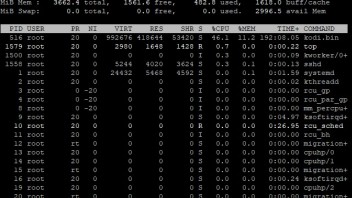

  • Hallo ich habe ein ähnliches Problem, meine Konfiguration ist fast identisch (2GB). Top bringt in Ruhe bei Kodi.bin ~17% CPU ~5% MEM. Bei FHD Wiedergabe ~30% CPU und ~6% MEM. Der Ton ist okay, aber beim Video habe ich immer wieder Mikroruckler. Da der Raspi 4 nicht im Internet hängt, habe ich eine statische IP vergeben und die Updates ausgeschaltet. Alle anderen Prozesse sind kleiner 2% und in Summe hat die CPU bestImmt mehr wie 50-60% Reserve. Der Rest ist Standardkonfig.

  • Man(n) verbindet sich mit puTTY unter Windows mit dem Rasperry (wie Du das weiter oben schon gemacht hast) und gibt in dem Fenster - das ist übrigens die Konsole - einfach top ein ;) . Was Du jetzt siehst, ist die Auslastung bzw. den CPU-Bedarf der einzelnen Prozesse. Mit der Taste Q kannst Du top verlassen.
  • die kodi.bin hat 46% Auslastung, das sieht aus als wenn es da was macht - was es da macht kann man da leider nicht sehen
    Kannst du mal probieren eine komplett frische Installation zu nehmen ? Rein zum gegen checken und nur das nötigste umstellen damit du dich zur DB verbinden kannst ?
