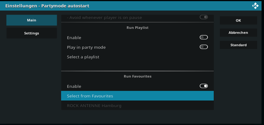

  • Ist es möglich, dass man das Radio.de Add-On beim Start von Kodi automatisch startet sowie dann einen Radiosender abspielt?
    ich benutze dazu das Kodi Addon Partymode autostart (unter Addons / Dienste). Dort kannst du Favoriten zum abspielen angeben. Auch mit welcher Lautstärke und mit Start-Zeitverzögerung.
    Du setzt also in dem Radio Addon deinen Sender als Favorit (als Kodi Favorit) und wählst ihn dann im Addon aus.

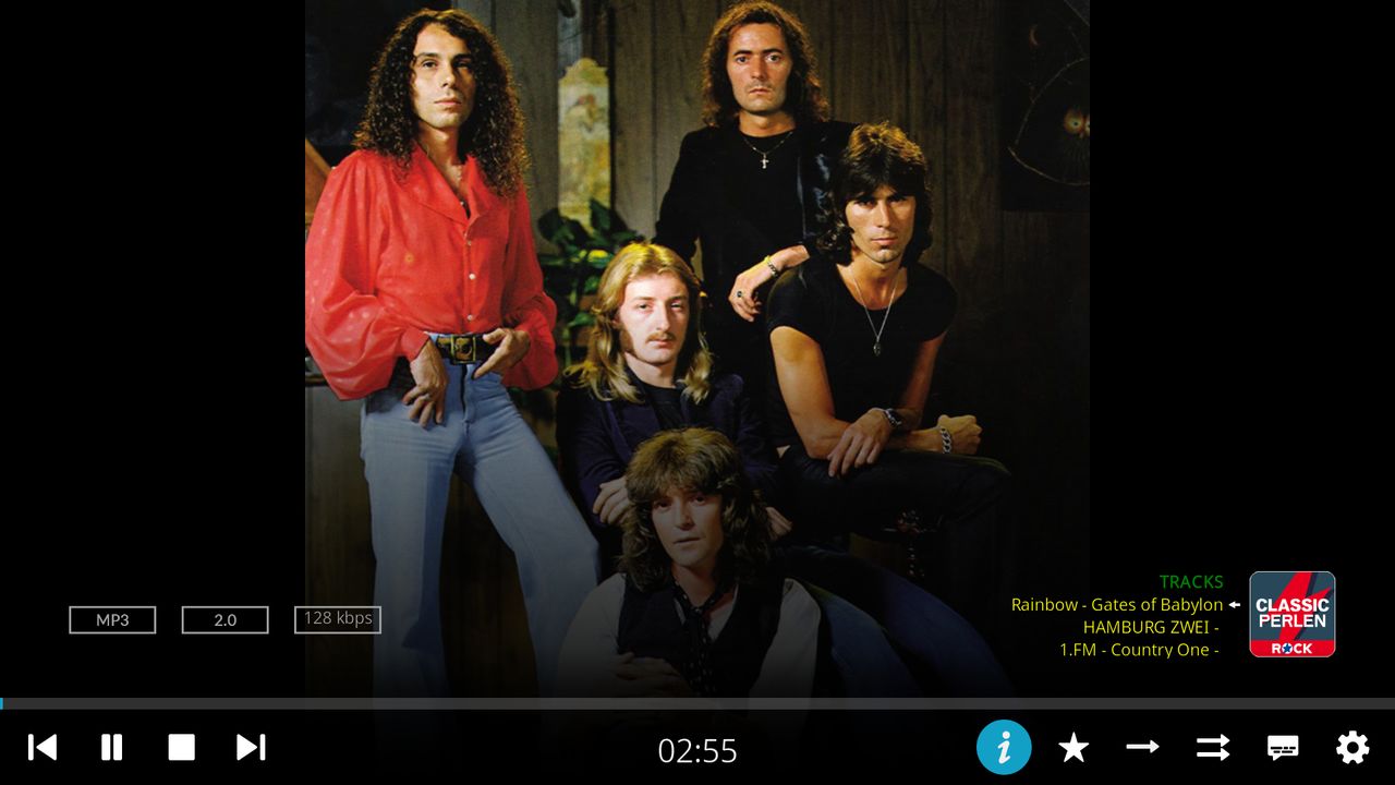

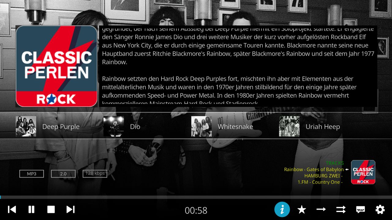

  • Hätte da auch mal eine Frage zum Radio Addon Version ...allerdings in zusammenwirken mit den Artist Sildeshow Addon.
    Liegt es vielleicht an Kodi Leia 18.5 ...am Radio Addon oder an der Artist Slideshow Addon?...Das wenn der nächste Track kommt über das Radio von einen anderen Interpreten..das dann die Artist Bilder nicht wechseln...sondern man muß den Radio Sender neu starten um die neuen Artist Bilder zu bekommen...über lokale Tracks passiert das nicht...da wechseln dann auch die Interpreten Bilder.

  • das dann die Artist Bilder nicht wechseln
    hab leider keine Lösung, das Verhalten kann ich aber bestätigen.

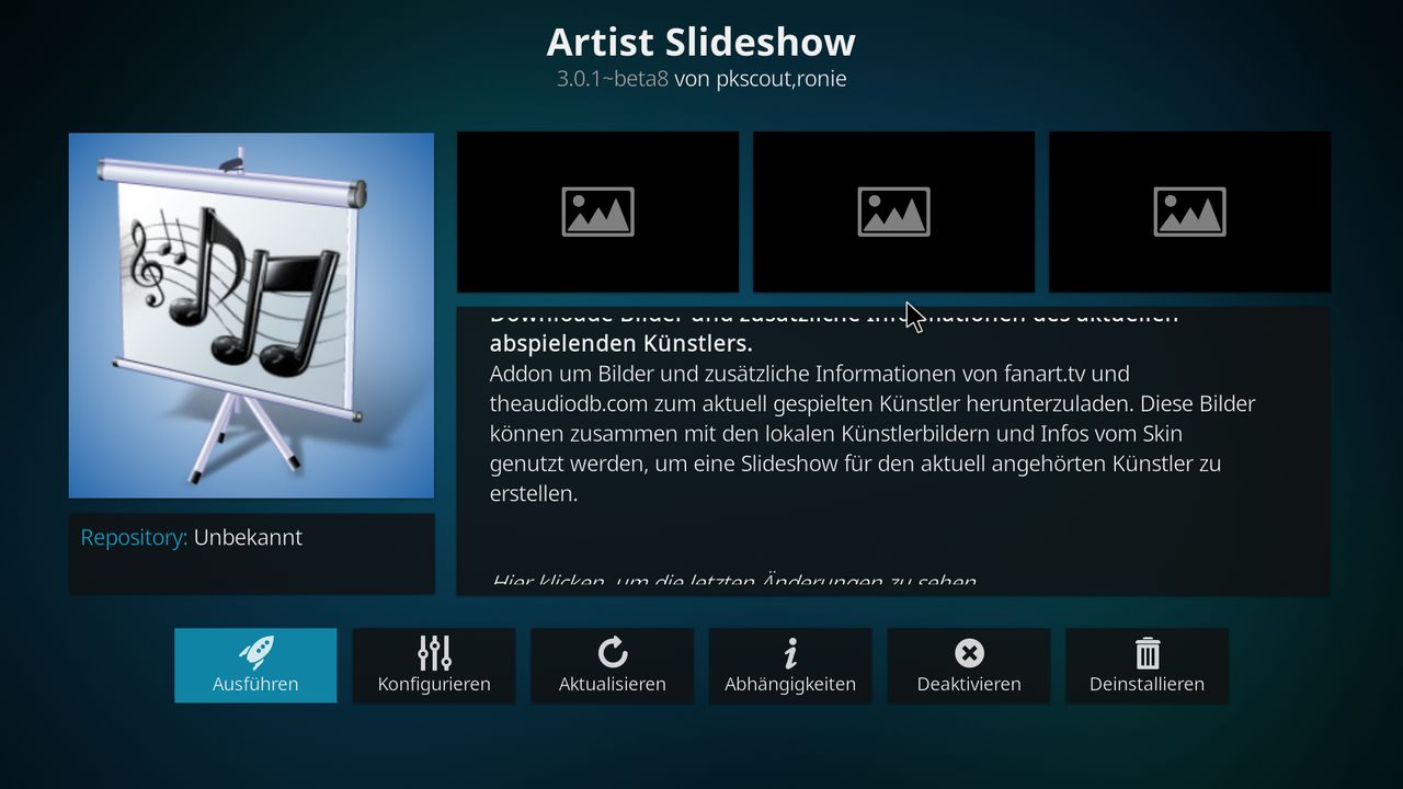

  • Habe es nun herausgefunden...es liegt nicht an der Kodi 18.5 Version und nicht am Radio...es liegt an der neuen Artist Slideshow Version 3.0.0 oder neuer.
    Habe bei mir nun die alte Artist Slideshow Version 2.1.4 wieder installiert und nun welchseln die Artist Bilder auch wieder... wenn ein neuer Musik Track kommt auf einen Sender im Radio.

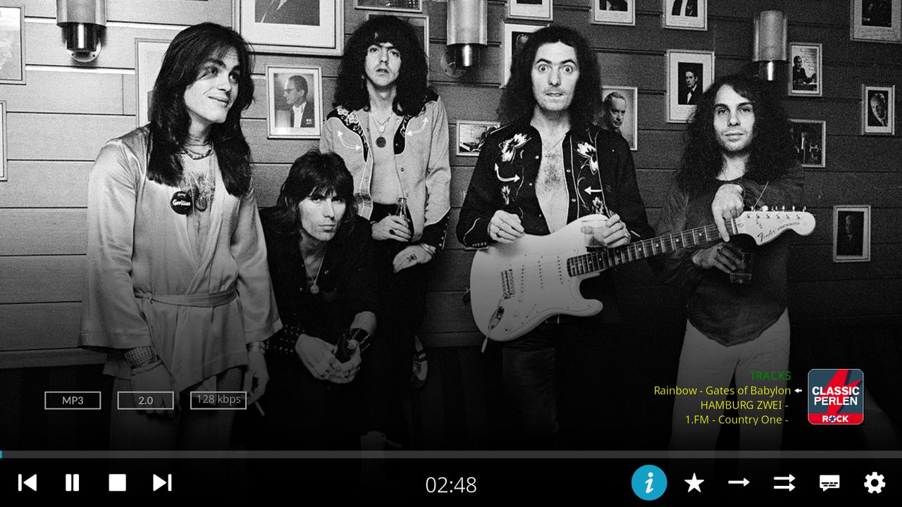

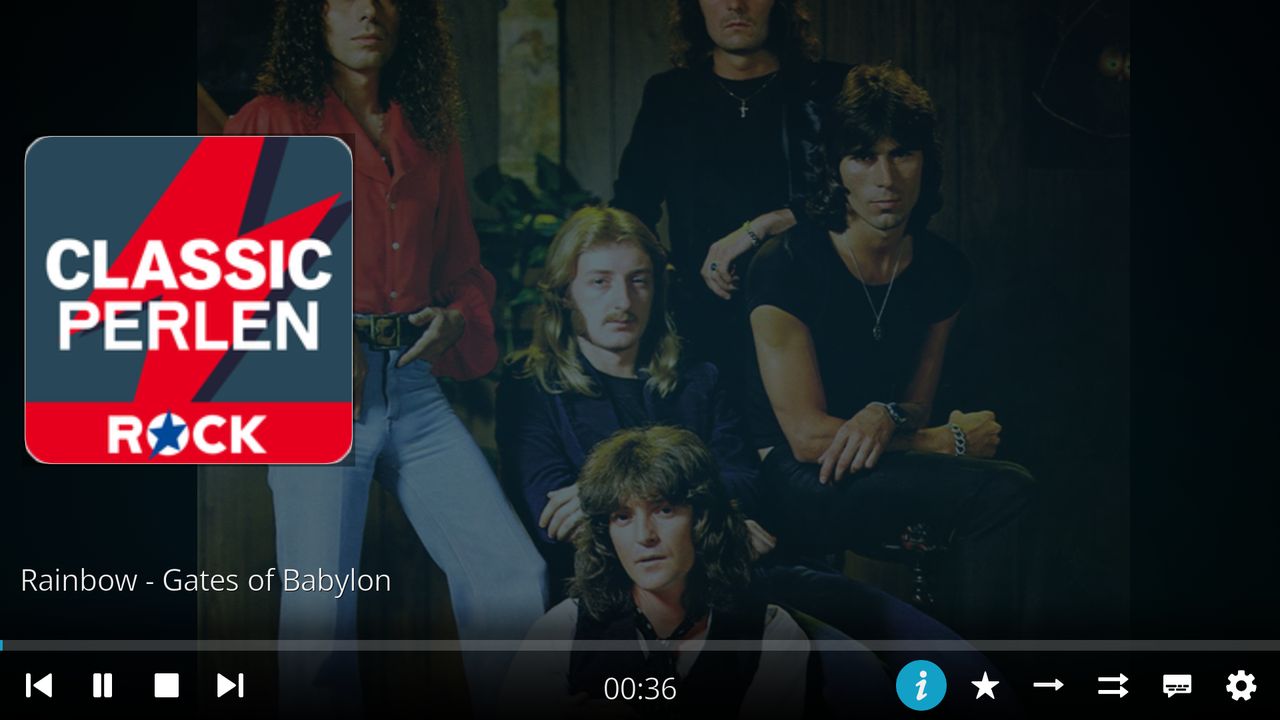

  • Hatte die Skin Anpassung auch vorgenommen beim Estuary5 ...Seger...für das neue Artist Slideshow Addon Version 3.0.0 oder halt neuer...im Gegensatz zum Estuary4...das Radio Addon hat damit allerdings nichts zu tun...das dann die Artist Bilder nicht wechseln...wenn auf den Radio Sender ein neuer Artist Track kommt und die Artist Bilder von den vorherigen Track weiterhin abgespielt werden...konnte das gleiche Verhalten auch beim Rockantenne Livestreams Addon Version 1.0.7 und Media Addon Version 0.0.37 beim abspielen der gekauften Songs festellen.

  • Danke für die Info...Seger :) ...würde es ja gern dort im Forum melden ...aber mein englisch ist dermaßen übelst/schlecht und kann es dann nicht so richtig rüberbringen...würde mich aber freuen wenn ein anderer User das machen könnte...um diesen Bug dann zu beheben...damit es dann besser wird mit der neuen Artist Version 3.0.1 Release.
  • TOP...pkscout hat nun darauf reagiert und eine neue Artist Slideshow Version 3.0.1 ~beta9 heraus gebracht und diese funktioniert/arbeitet einwandfrei mit den Radio Addon Version 2.3.5 zusammen...also danke nochmal für Eure Mithilfe. :)
