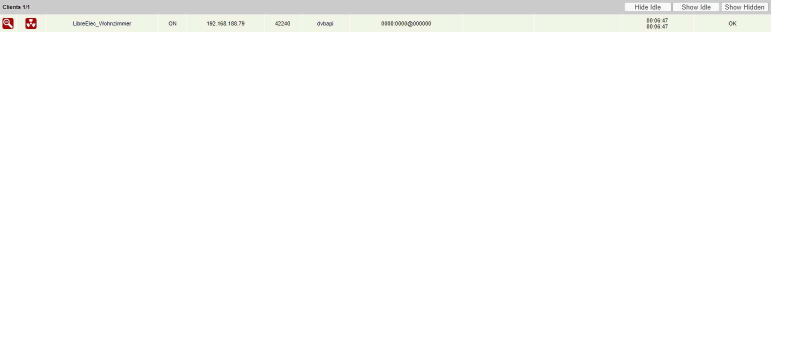

    Newuerdings hab ich jetzt plötzlich immer diese Meldungen in TVH Continuity counter error
  • So langsam verzweifel ich, bin zurück auf LE 9.02 mit TVH 4.2, jetzt geht zb. Sat.1 HD wieder, aber Po7.HD immer noch nicht...
    Diese Meldungen verwundern mich auch noch etwas
    2019-12-25 12:11:00.454 TS: DVB-C Netzwerk/346MHz/SAT.1 HD: H264 @ #6891 Continuity counter error (total 1)

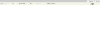

    Müsste im Oscam WebIf nicht "connectetd" anstatt "Ok" stehen?
