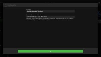

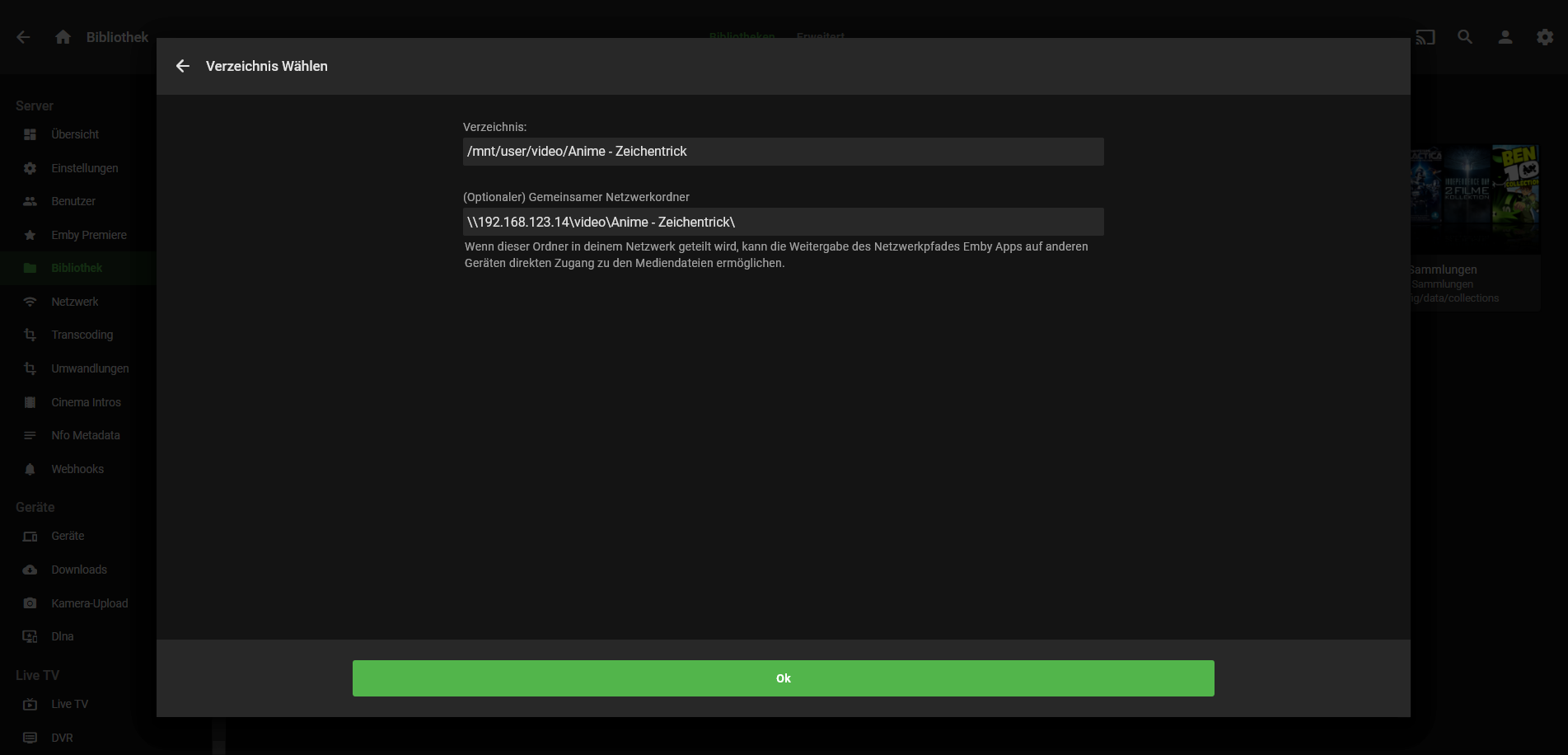

    So sieht es z.B. bei mir aus:
    So jetzt aber ganz wichtig: in Kodi müssen die Logindaten zum Server angegeben werden indem Du unter Videos -> Dateien -> Quellen hinzufügen -> Netzwerkquelle hinzufügen einmalg die Anmeldedaten hinzufügst.
    Natürlich nur wenn die Freigabe auch ein user/passwort hat.
