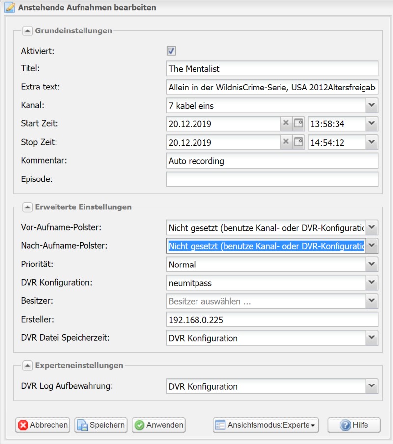

    Ich habe wieder mal ein Problem, und hoffe, wie so oft das mir hier geholfen wird.
    Ich habe, dank neuerer Hilfe ,Tvheadend auf OMV Docker am laufen alles soweit OK .
    Jetzt kommt mein Problem ich bekomme einfach keine vor und Nachlaufzeit hin.
    Im Aufnahmeprofil alles richtig eingestellt.
    Beim Benutzer auch das richtige Profil angewählt .
    Was kann ich noch Probieren?

  • Hallo Nutzer, die screenshots sind doch aber ok. Wenn du im Profil vor und Nachlaufzeit eingestellt hast wird die dort genommen. Die steht im Timer nicht nochmals separat. Sondern nur wie bei dir, dass die eingestellte benutzt wird und keine individuelle für den Timer.

  • Kann dir leider auch nicht sagen, wieso das bei dir nicht funktioniert. Ich habe sehr ähnliches Setup wie du und fast die identischen Einstellungen aus deinem ersten Screenshot (einzige Ausnahme: kein Konfigurationsname bei mir und der Format string). Daran wird es kaum liegen. TVH in Docker unter OMV. OMV sollte aktuell sein, TVH nicht ganz, sondern HTS Tvheadend 4.3-1695~gb17dcf914, also etwas älter als deine Installation.
    Bei mir werden eingestellte Vorlaufzeit und Nachlaufzeit respektiert, wenn ich Aufnahme direkt von TVH aus anlege. Beim Anlegen der Aufnahme aus Kodi Guide heraus, wird meines Erachtens die in Kodi eingestellte Vor- und Nachlaufzeit verwendet.
    Mir fällt noch auf, dass bei dir Auto recording steht - ob es damit zusammenhängt?

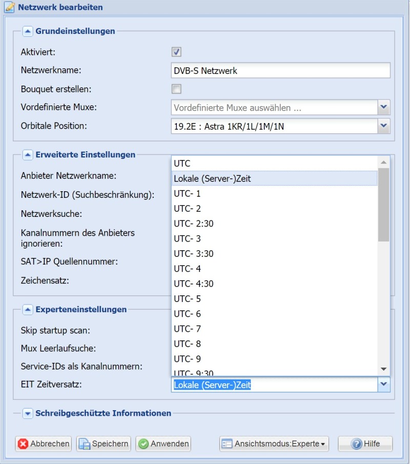

    Es ist die EPG Zeit im Netzwerk.
    Bei dem Test System habe ich es auf Lokale gestellt Funktioniert .
    Bei meinem Hauptsystem habe ich das auch so gemacht .
    Jetzt habe ich Ärger mit meiner Frau hat leider nicht aufgenommen.
    Habe jetzt auf +1UTC stehen ich hoffe das ist richtig .
    Normale Einstellung ist UTC ich verstehe nicht das es damit früher geklappt hat.

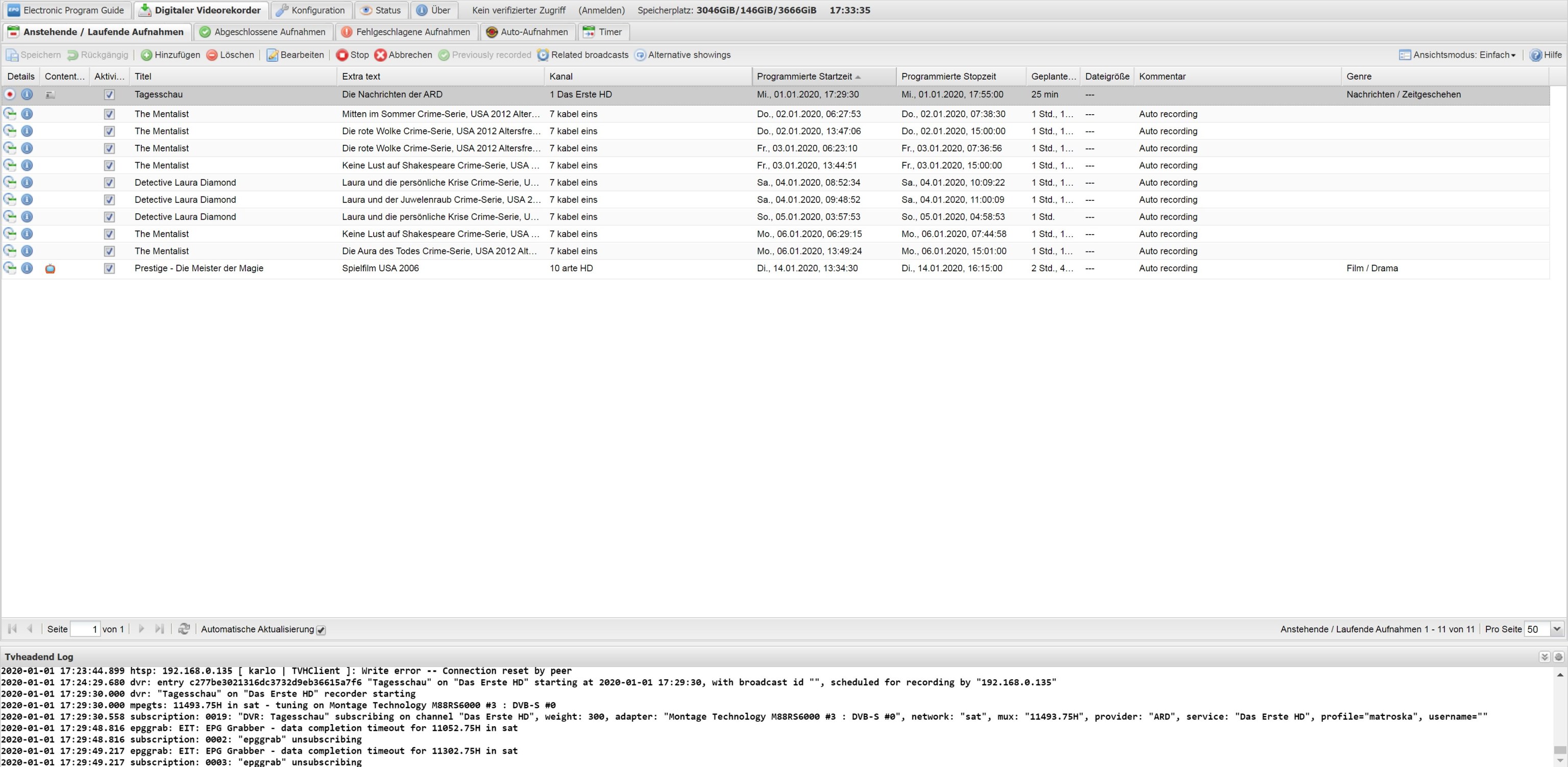

  • Hallo
    hat leider doch nicht Funktioniert.
    Braucht Hilfe bitte
    Auf dem Bild sieht man das die Aufnahme gestartet ist 10min. vor der Zeit.
    Leider nimmt er aber nur in der Kernzeit auf.
    Man sieht auf dem Bild den roten Punkt Aufnahme aber die Datenmenge ist 0 kb.
    Das Suchen hat ergeben
    UTC ist wohl richtig.

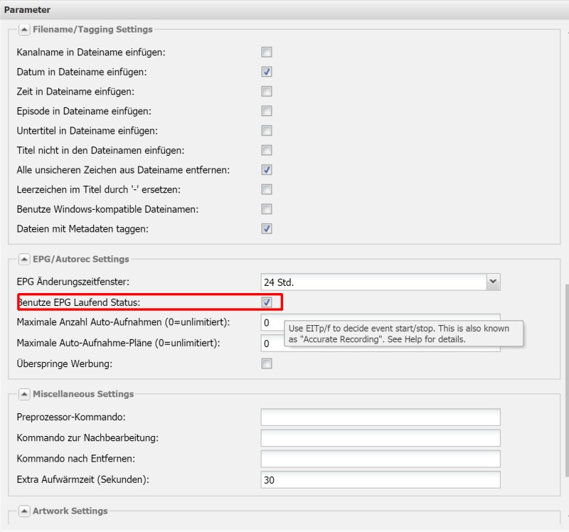

  • Auch auf die Gefahr hin das ich hier Monologe halte.
    Ich habe jetzt tvh normal installiert nicht über Docker .
    Alles OK Aufnahme wird gestartet mit der vor und Nachlauf zeit.
    Dann habe ich verglichen wo ist da der Unterschied.
    Die Lösung im Container ist ein Haken zuviel, nicht von mir grundsätzlich .
    Im Profil (benutze EPG laufend Status) Haken raus alles gut.
    Die Funktion die dahinter steht kenne ich .
    Funktioniert scheinbar nicht richtig .
    Wenn man von den Aufnahmen den Anfang und das Ende nicht mitbekommt ist schon schei...
    ich pusche das Thema nochmal, weil ich das gleiche Problem habe. Alles klappt super bis auf die Tatsache, dass bei der am Ende fertigen Aufnahme die Vorlauf- und NAchlaufzeiten wieder abgeschnitten sind. Ich habe bisher nur AutoAufnahmen gemacht. In der Übersicht der geplanten Aufnahmen sind die Vor- und Nachlaufzeiten noch brav berücksichtigt.
    Könnte das mit dem Werbefilter zusammenhängen? ich habe das Kästchen kontrolliert und es ist nicht angehakt, aber vielleicht wird das ja ignoriert an irgendeiner Stelle.
