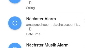

Hat jemand das Amazon Echo Control Binding 2.5.0 schon ausprobiert? Bei mir sind die neuen Channels (nextTimer, nextMusicAlarm, ...) nicht sichtbar. Muss man hier noch irgendwas machen?
bei mir sind sie drin⁹
Mhm okay danke. Irgend eine Idee woran es liegen könnte?

Hab das Binding deinstalliert und nochmal neu installiert, keine Auswirkung.
Das mit dem "show more" Button brauche ich dir ja sicher nicht sagen oder?
Ja das ist bekannt!
Zusätzlich habe ich noch openHAB gestoppt, Caches geleert (sudo openhab-cli clean-cache) und dann neu gestartet. Auch keine Auswirkung, außer dass das Ding nicht mehr hochgefahren ist und wegen Berechtigungen gemeckert hat (sudo openhab-cli reset-ownership hat geholfen). Zusätzlich habe ich mal die Things über die GUI bearbeitet/gespeichert und deaktiviert/aktiviert aber das hat auch nichts gebracht. Jetzt weiß ich nicht mehr weiter...

Habe jetzt mal apt-get upgrade gemacht, nochmal Caches geleert und neu gestartet. Jetzt scheint es wieder zu gehen. Aber das Problem mit dem Echo Binding besteht weiterhin.Edit2//
Okay das Problem ist jetzt auch gelöst. Man muss, wenn man die PAPER-UI zum Erstellen von Things nutzt, diese einmal löschen und neu anlegen... @horschte Du hast wahrscheinlich die über Dateien angelegt oder?
Ich füge mal das Zitat aus dem openHAB Forum ein:Steps for update from previous version (If you want use the new channels):
- Remove discovered echo devices from your inbox
- Remove all your existing echo things (If you have created them in PaperUI)
- Replace now the binding jar
- Create your things to get the new channels
- In PaperUI some channels are only shown if the “show more” (top right corner) option in the thing page is activated
