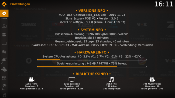

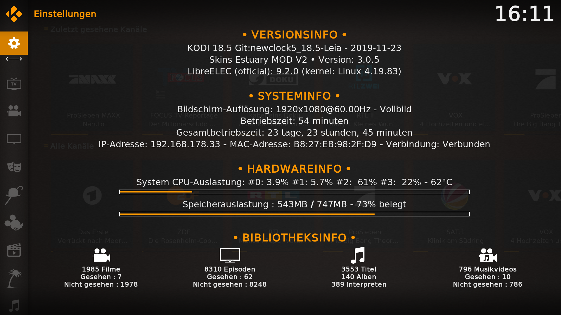

Selbst wenn NICHTS auf der Box läuft (einfach nur an ist),ist die Speicherauslastung bei ca 73%

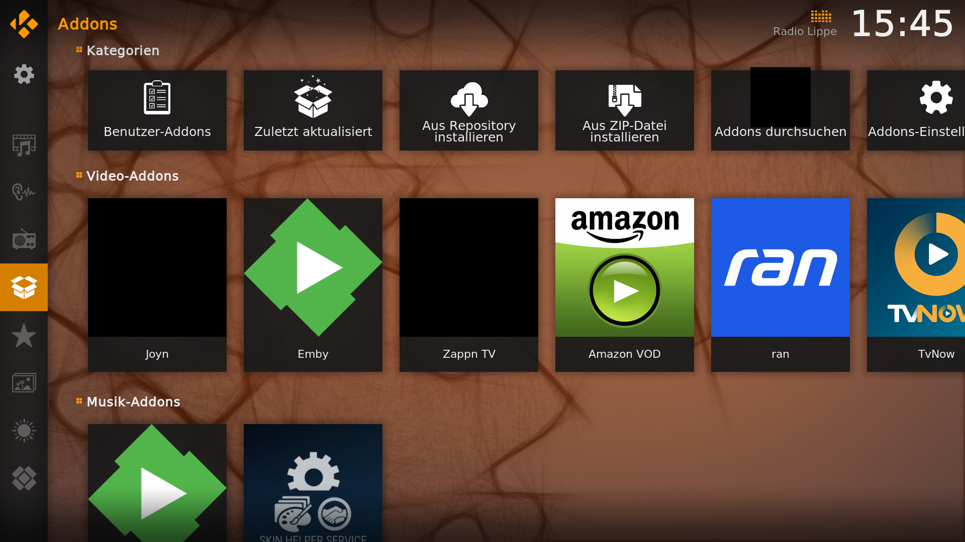

Hab mir mal den merlin auto cleaner instaliert. Nun ist es aber auch ab und an so,das zb bei Addons das logo schwarz bleibt? Siehe Foto
