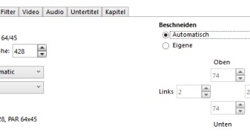

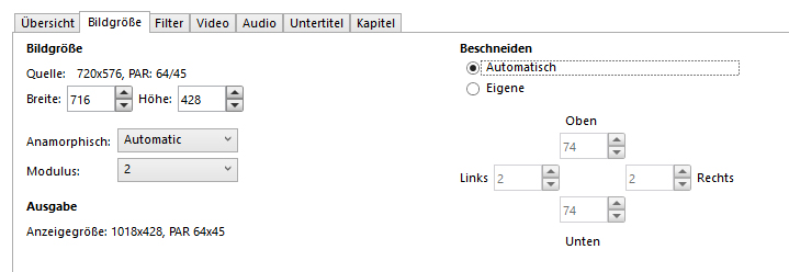

  • Ich habe laut Anraten von den Auflösungseinstellungen in Handbrake bisher die Finger gelassen, da mir gesagt wurde, DVD-Bilder werden bei der Ausgabe im Player ohnehin noch auf das erweiterte Ausgabeformat skaliert.
    Ich habe mal einen Screenshot aus HandBrake angehängt, der die Einstellungen, wie ich sie unangetastet verwende, anzeigt.

    Die Einstellungen bei handbrake sehen richtig aus, so mache ich das auch
    (Eventuell würde ich rechts und links nichts abschneiden, aber Geschmackssache).

    Sind sie aber nicht. Das kann man im screenshot links unten erkennen, denn da steht unter 'Ausgabe' Anzeigegröße 1018x428.
    Da musst du bei 'Anamorphisch' statt automatic mal non oder loose einstellen und gucken, dass die Anzeigegröße dann wieder der Quelle entspricht. In dem Fall also 720x576.
    Wenn man scrobbeln will, kann man auch 720x432 einstellen (je nachdem, wie groß die Balken sind)

  • Okay, also was das verzerrte Seitenverhältnis anbelangt, schien es tatsächlich an falschen HandBrake-Einstellungen gelegen zu haben.
    Mit den Einstellungen:
    Anamorphisch - None (Seitenverhältnis beibehalten)
    Modulus - 16
    sieht das Bild bei einem Quell-Format von 720x576 korrekt aus.
    Besten Dank soweit.
